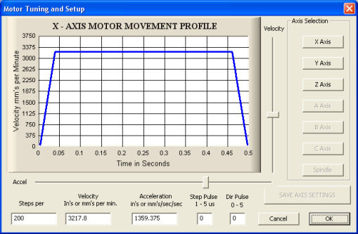

Witam.uruchomilem dzisiaj maszyne i mam problem. grawerowalem tekst i zauwazylem ze po kilku przejsciach góra dół frez znajdowal sie wyzej niz zaczynał prace. wyglądalo to tak jakby zjechał 1 a do gory 2. im dluzej robi tym wyzej frezik jedzie. myslalem tez ze to jakies luzy albo cos ale w osiach x i y dzieje sie tak samo. kiedy wracalem na baze i zaczynalem od poczatku to bylo juz przesuniete. prosze pomozcie . jutro przyjezdza klient odebrac maszyne:(

Podczas zmiany kierunku ruchu oś Z musi się zatrzymać. Kiedy sygnał DIR zmieni wartość sterowanie powinno odczekać kilka ms zanim wyśle impulsy STEP w nowym kierunku. Jeśli tego nie zrobi, sterownik może "przeoczyć" jeden impuls. W trakcie pracy błąd pozycji będzie się powiększał. Wielkość w/w opóźnienia jest ustawialna i trzeba ją dobrać eksperymentalnie tak, by nie była za duża, co z kolei wpłynie na wydłużenie całkowitego czasu wykonania kodu.

W zakładce Config->Motor Tuning, na samym dole formatki jest pole edycji Direction PreChange. Proszę wpisać 60 i zatwierdzić.

u mnie nie widze takiego pola. ponizej screen zakladki motor tuning..

Pewnie będzie w Dir Pulse. Na początek proponuję 5.

zmienilem tę wartosc na 4 bo wiecej nie chcial przyjąc. niestety dalej kicha.zwieksze troche prądy bo gdzies czytalem ze tez moze byc przyczyna

dzisiaj zamowilem nowa plyte glowna. nie ufam optoizolacji
[ Dodano: 2009-02-04, 19:24 ]
witam. wlazylem nowa plyte glowna bez optoizolacji i wszystko hula.
