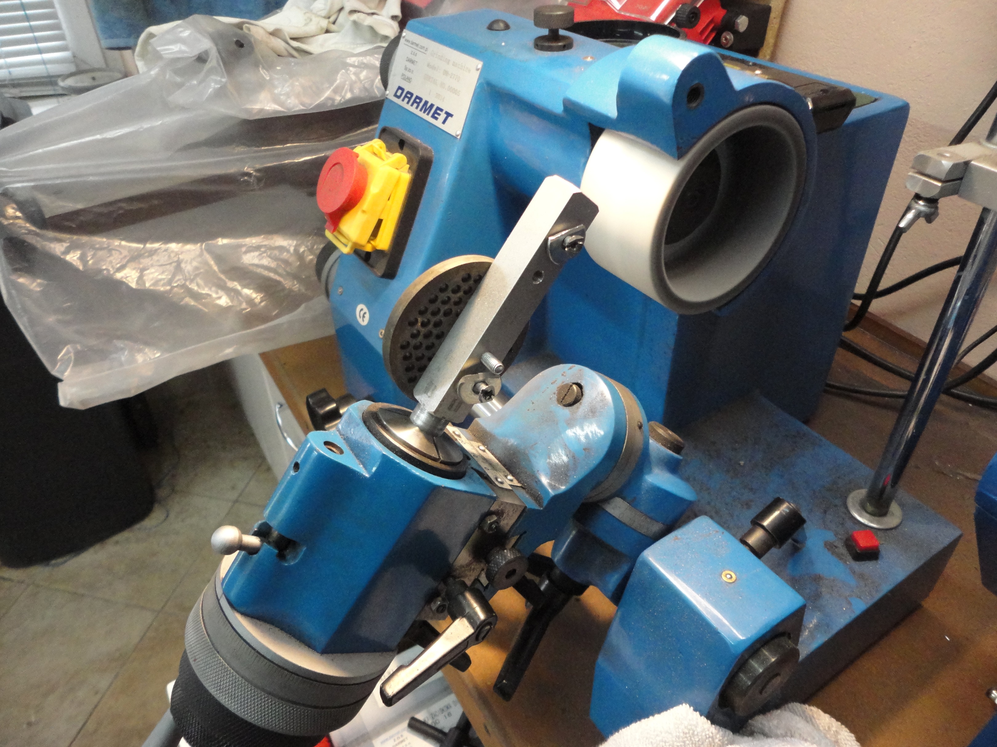

Kedar-88 pisze:A w swojej praktyce jak ostrzysz?

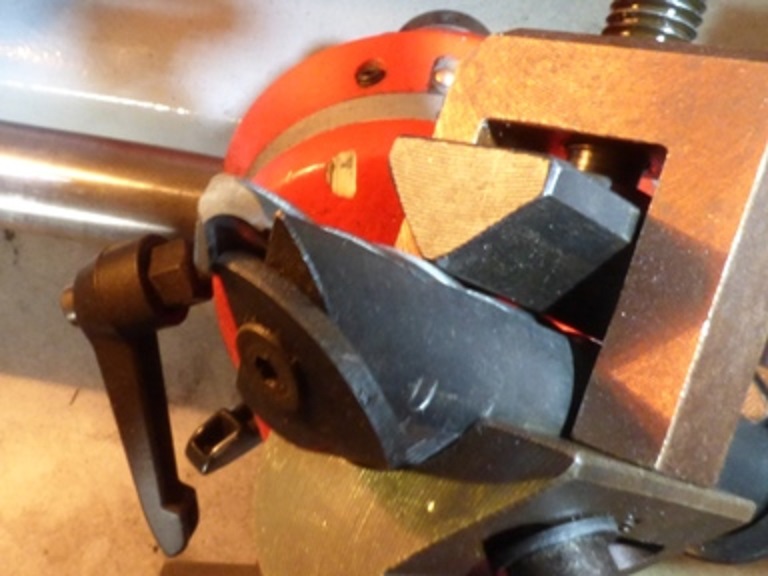

Ja mam do ostrzarki ZZM-10A, (U2, U3, DM2770Grave, różne ma nazwy)
(tu ostrzę na niej siatkę maszynki dla żony
przyrząd do metody Washburna
który mocuje się w tulejce 5C w głowicy tej ostrzarki (podobnie jak ten na pierwszym zdjęciu),
https://pl.aliexpress.com/item/10050040 ... pt=glo2pol
i tak przeważnie ostrzę swoje, ale można w nim ostrzyć i metodą 2(albo3) płaszczyzn, wszystko zależy od ustawienia ostrzarki.
W przyrządzie do Washburna obie strony ostrza wychodzą symetryczne, bo po naostrzeniu jednej strony wiertło tylko się luzuje i obraca o 180° nie zmieniając położenia zderzaków ustalających wiertło w przyrządzie (i do ściernicy).
W ostrzeniu metodą 2(3) płaszczyzn natomiast mocowanie wiertła jest bezpośrednio w tulejce 5C głowicy(bez przyrządu).
Po przeszlifowaniu płaszczyzny I stopnia z jednej strony, wiertło zaciśnięte w tulejce obraca się o 180° (zatrzask) w głowicy, i szlifuje płaszczyznę drugiej strony, więc płaszczyzny też są symetrycznie. Potem zmiana kąta głowicy, i przeszlifowanie płaszczyzn II stopnia.

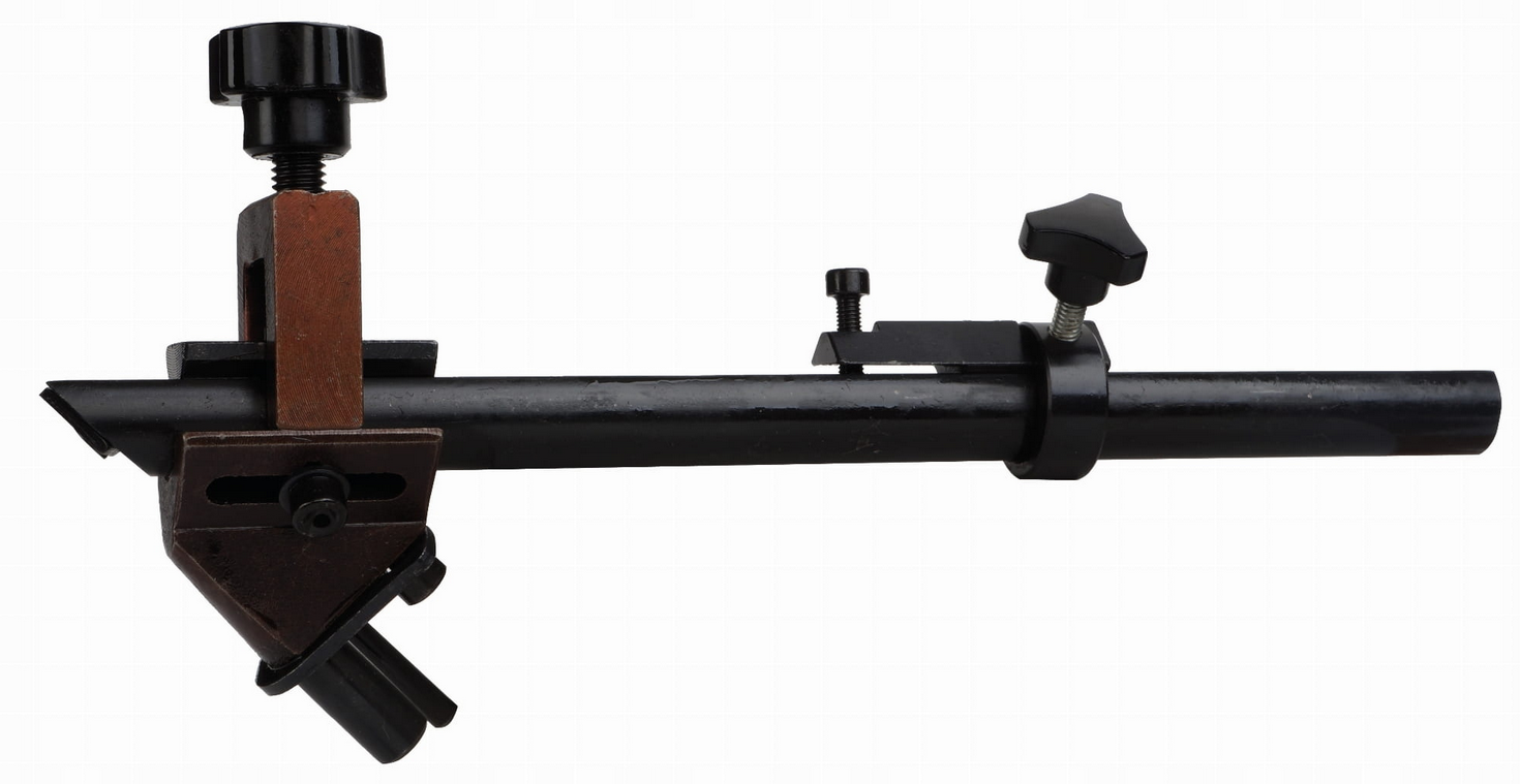

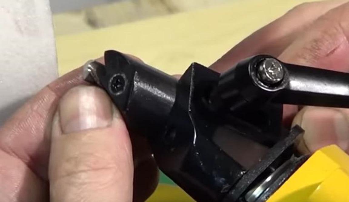

Nie wiedziałem, że poniższy przyżąd jest do metody Washburna. Czy ktoś posiada jakiejkolwiek materiały (najlepiej źródłowe gdzie jest ta metoda tak nazwana) opisujące tą metodę Washburna (a nie jej własną interpretację autora danego filmiku)?
Zawsze myślałem, że jedyną poprawną metodą użycia tego urządzenia jest metoda Pana nazywającego się Luc Wybo (filmiki trudne do zrozumienia, ale metoda super dla wierteł fi>4mm). Metoda polega na wykonaniu 3 nowych płytek o które opieramy wiertło w tej przystawce (do wierteł małych, średnich, dużych), oraz na tablicach wyliczonych przez autora które zawierają wartości wysunięć wiertła z przystawki, ustawienia przystawki itd. Efekt jest taki że ustawia się promienie obrotu i jednym ruchem szlifujemy krawędź tnącą i jej odpowiednią pozycję względem spirali, relief angle, i web (niestety nie wiem jak te części geometrii wierteł nazywają się po polsku). Metoda jest tak precyzyjna jak dosuw do czoła tarczy szlifierki. Po wyjęciu wiertło nie wymaga "nastawiania" dzięki stopowi z tyłu, więc obydwie strony mogą być szlifowane prawie identycznie. (trzeba wiedzieć co się robi, np szlifowac tylko połową czoła ściernicy, drugą połowę zostawiając sobie na finalne dotarcie, to gwarantuje że zużycie ściernicy nam nie zepsuje symetrii). Moje wiertła tak szlifowane wiercą idealnie (wielkość otworu 0.01 poniżej nominalnej w przypadku 10mm np.)
Ale niestety nie udało mi się z tą metodą przy wiertłach poniżej 4mm. Autor coś tam na ten temat napisał, ale jego angielski nie umożliwia zrozumienia o co chodzi. (Autor mówi by dodać 3 stopnie "czegoś", próbowałem wszystkiego. Te małe wiertła wyglądają odpowiednio, lecz nie zagłębiają się w stal).
Dlatego bardzo interesuje mnie ta metoda Washburna. Być może to ta sama metoda? I Washburn opisuje jak ostrzyć wiertła poniżej 4mm? Skąd w ogóle ta nazwa metody Washburna? Z jakiejś książki? Jeśli tak to z jakiej?

Dziękuję za materiały, ale nie chodzi mi o inne metody ostrzenia tylko konkretnie jak to zrobić tą samą metodą którą prezentuje Luc Wybo z użyciem tej przystawki. Pisałem do autora, który twierdzi iż wystarczy dodać 3 stopnie "do kąta", lecz w praktyce to nie działa, niestety nie otrzymałem odpowiedzi.
https://www.google.com/url?sa=t&rct=j&q ... U1sali3-4m str. 40
Dodane 14 minuty 17 sekundy:https://www.homemadetools.net/forum/sha ... #post36588Bolek89 pisze:Ale niestety nie udało mi się z tą metodą przy wiertłach poniżej 4mm
https://youtu.be/LdviF_6i05c
https://3dladnik.wixsite.com/workshop/wishbon-2?lang=en
https://youtu.be/7oEiV30UQRU
Czy to jest metoda Washburna? Nie wiem, na pewno geometria szlifowania wygląda bardzo podobnie, ale w metodzie Washburna nie ma żadnych płytek o które opieramy spiralę wiertła itd. Więc wygląda to na twórczość własną autora. (i dodam że działa to pięknie dla wierteł 5mm i grubszych).
Problem nie jest z tłumaczeniem tylko z interpretacją... Niestety nie znajdę teraz tego momentu ale autor mówi tak (o ile pamiętam). "I found with some small drills under 4mm they will not go into metal. You have to add a little angle against the wheel. 3 degrees seems sufficient".
Są tylko dwa miejsca gdzie można "dodać kąta". Główny kąt przyłożenia (w lewo w prawo) który dla wierteł do nierdzewki np wynosi 135 stopni a dla zwykłych 118, oraz kąt góra-dół który normalnie z tej metodzie (Luc'a Wybo) ustawia się na zero przez włożenie precyzyjnego pręta i ustawienie jego czoła do czoła koła.
Próbowałem zmieniać i główny kąt i ten góra dół w obie strony bez skutku.
Tu jest jeden z bardziej zrozumiałych filmików Luc'a Wybo
https://youtu.be/_ELabIDysjg
Polecam ustawić prędkość odtwarzania na 2x i nie zaczynać bez wczesnego zapoznania się z tym dokumentem: https://drive.google.com/file/d/11gtweV ... view?pli=1
Filmik jest po angielsku. Tylko youtube uważa że to autor mówi po holendersku
Dlaczego zależy mi na tej metodzie dla małych wierteł? Głównie dlatego że usuwa ona większość "czynnika ludzkiego" z procesu szlifowania. Nie ma żadnego oglądania pod lupa czy obydwie strony są równe, dociskania ręcznego itp. Jak ustawimy stop wiertła i nie zużyjemy ściernicy między jedna strona a drugą to są równe (co gwarantuje wiercenie nie powiększonych otworów - to jest szczególnie ważne dla małych wierteł np do gwintów M2.5 itd). Do tego jak ustawimy przystawkę to można wiertła tej samej średnicy ostrzyć masowo jedno po drugim i wszystkie są prawie identyczne.

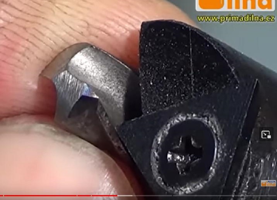

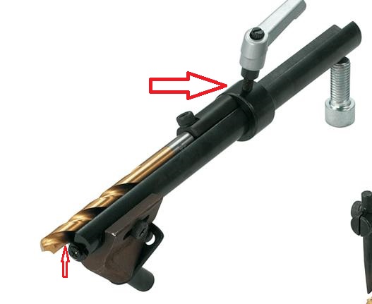

Bolek89 pisze:ale w metodzie Washburna nie ma żadnych płytek o które opieramy spiralę wiertła itd.
Ta przesuwna płytka na czole przyrządu
wchodząc w spiralny rowek wiórowy mocowanego wiertła w niewielkiej odległości od czoła wiertła
ma za zadanie obrócenie go wokół osi podłużnej i ustawienie w taki sposób, by krawędź skrawająca wiertła ustawiła się pod właściwym kątem do osi pionowej przyrządu(i osi obrotu przyrządu wobec ściernicy).
(to zapewne o ten kąt chodziło autorowi który twierdzi iż wystarczy dodać 3 stopnie "do kąta", a nie kąt wierzchołkowy wiertła)
Obrót odbywa się przez wysuwanie (lub cofanie) wiertła za pomocą przesuwania zderzaka na jego drugim końcu.
(podobnie do tego jak obracają się frezy palcowe które przy przesuwaniu wzdłużnym obraca palec zamiast płytki (od 11:29)
Podobnie po przeostrzeniu jednej strony czoła wiertła, korzystając z płytki podporowej i zderzaka na końcu ustawiamy symetrycznie kąt drugiej krawędzi skrawającej.
Jeśli między ostrzeniem jednej a drugiej strony nie przestawialiśmy płytki podporowej i tylnego zderzaka, to kąt krawędzi powinien ustawić się identyczny jak za pierwszej strony.
