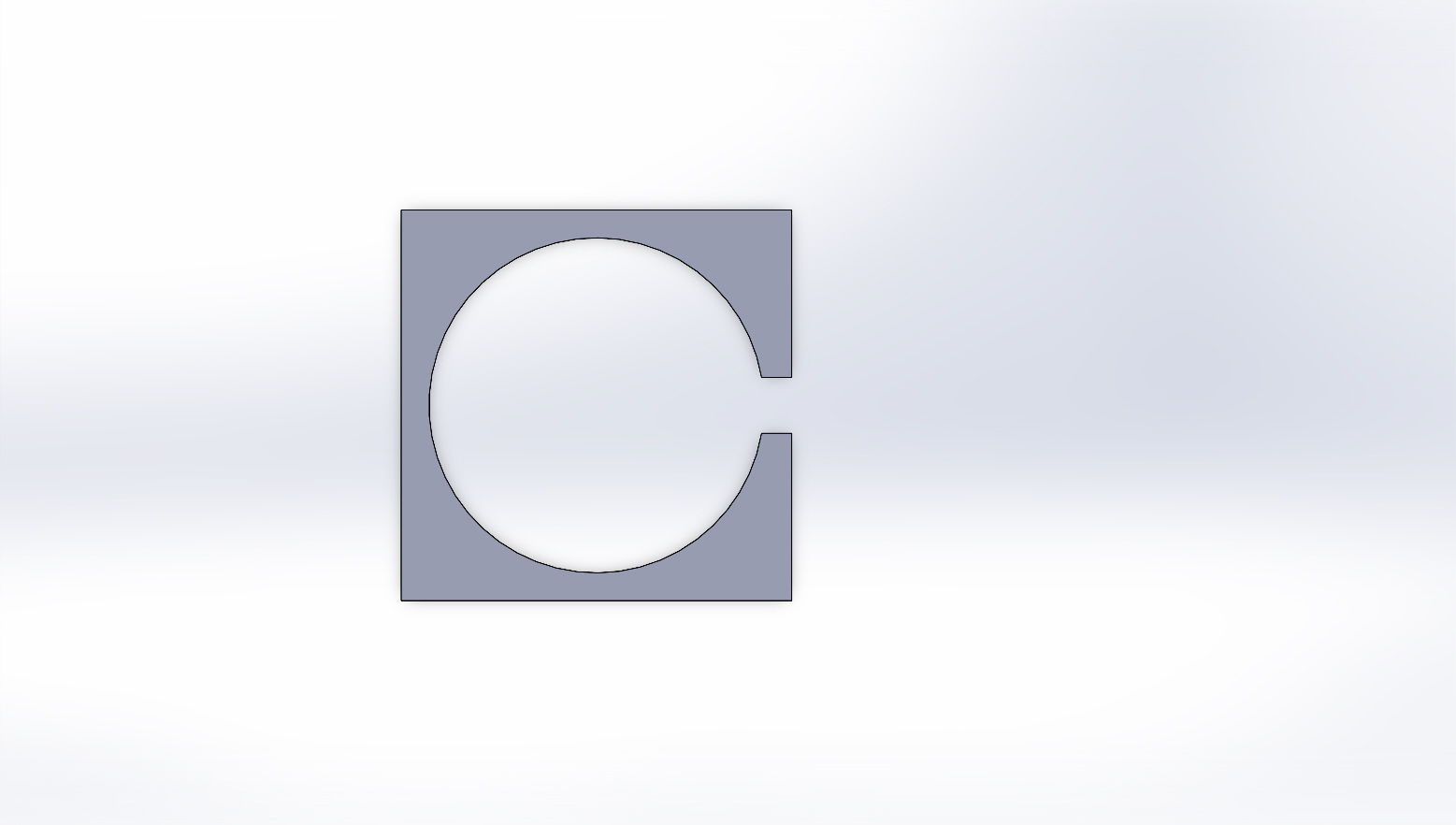

Uczę się modułu CAM pod frezarki (tokarki opanowane w miarę) i stanąłem na jednym problemie.
Jak obrobić element zgrubnie TYLKO z zewnątrz ( kwadrat) z wykluczeniem środka ( okręgu ) - przygotówka większa o np. 20mm na strone.
Obrazek .

Ja tam zaawansowanym użytkownikiem camow itd nie jestem ale uważam że życie trzeba sobie ułatwiać i można zrobić oddzielna bryle bez tego w środku.

Jest tam jakaś opcja, żeby ograniczyć ścieżkę? Jeśli tak to dorysuj szkicem okrąg o średnicy takiej jak to wybranie w środku i zaznacz żeby przycinało ścieżkę wewnątrz tego szkicu. Powinno pomóc.

Czasem dostaje sie gotowy projekt w formacie nie edytowalnym i nie mozna nic zmienic.
Co do rysowania konturów można się tym posiłkować przy prostych modelach.

Pytanie, czy to jest w solidcamie, czy w solidworksie?
W solidcamie mozesz ograniczyć operację 3D konturem (kontur stworzyć z krawędzi, czy nawet punktów, więc nic nie trzeba dopasowywać) lub do określonych powierzchni.
W solidworksCAM nie pamiętam, ale to taka bida, że pewnie trzeba się kombinować.

Jak masz narzędzie z średnicą większą niż szczelina to CAM powinien zwyczajnie pominąć ta szczelinę.
