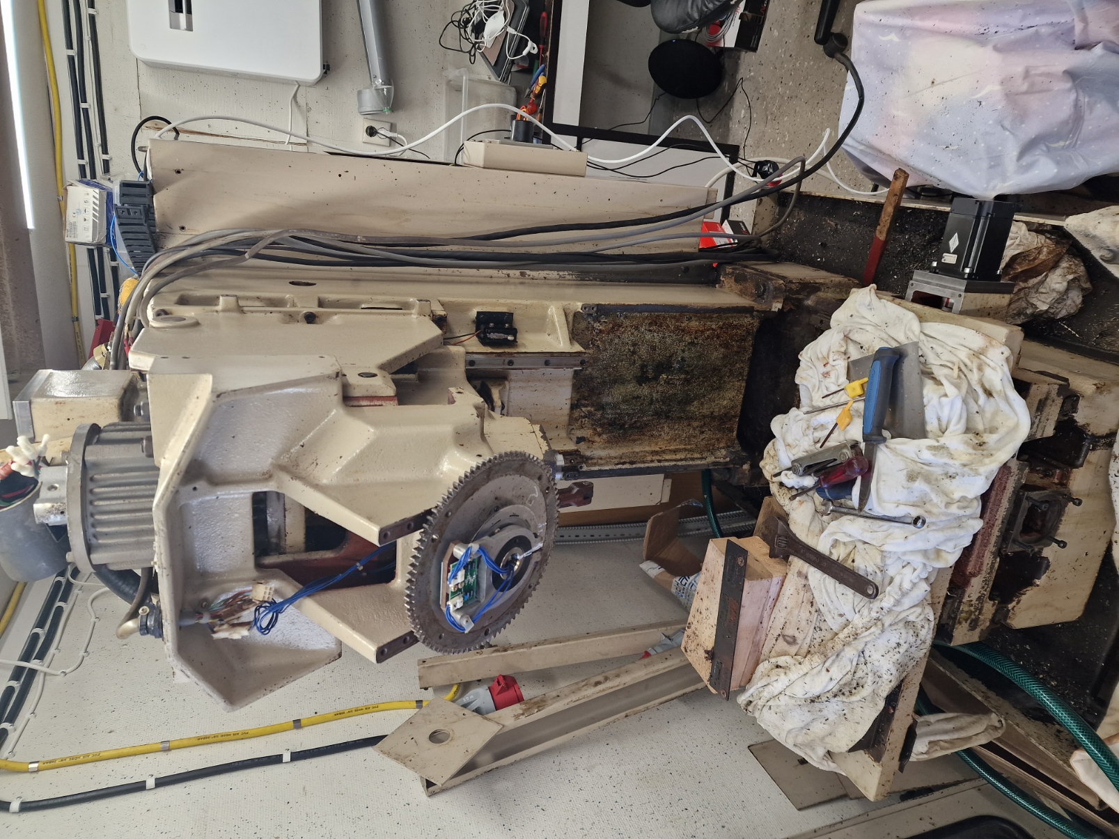

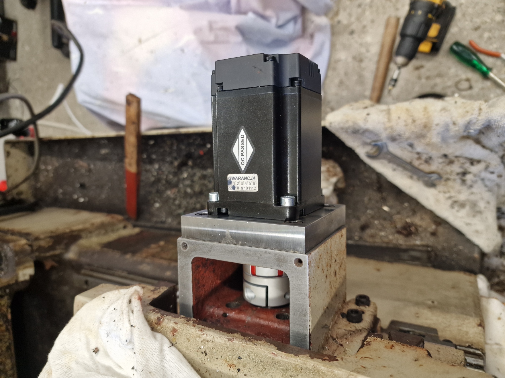

Witam jakiś czas temu rozpocząłem retrofit mojej frezarki Brother, aktualne oś x oraz y jest niemal gotowa Z w trakcie ustawień serwa.

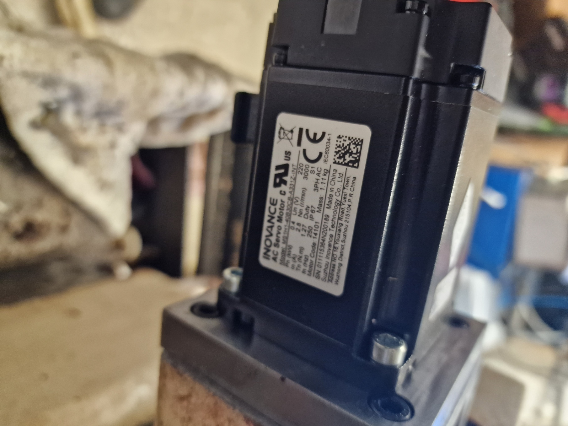

Na osi X Y serwa inovance 400w 23 bit enkoder na Z 400w z hamulcem 17 bit lite-on. całość będzie działać na uccnc. Niestety mam problem z silnikem wrzeciona, myślałem użyć oryginalny ale okazuje się, że jest on na 110v. Ktokolwiek widział ktokolwiek wie gdzie znaleźć jakiś silnik w rozmiarze 80 który ma więcej niż 3000 obr?

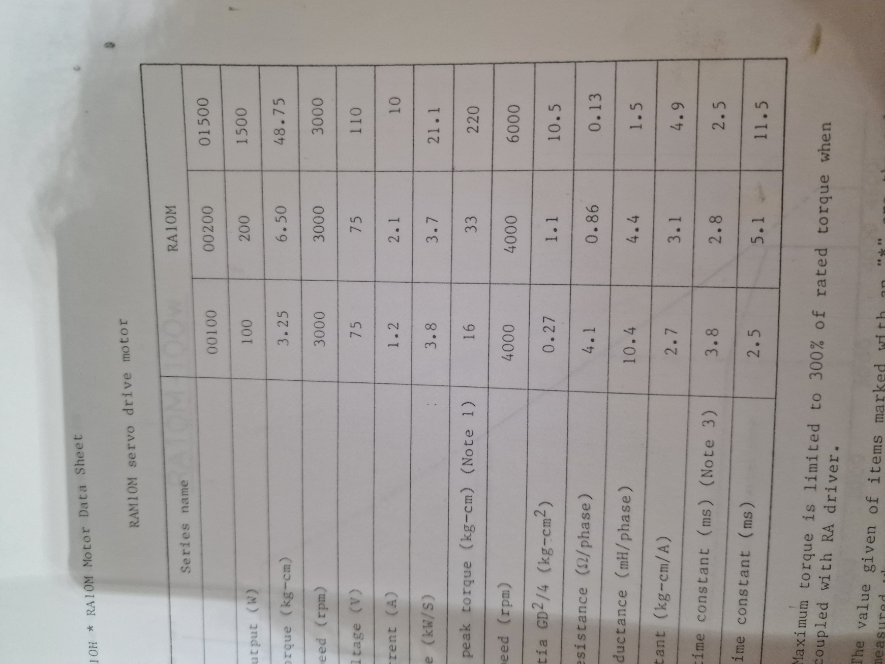

Serwa 400 W do takiej maszyny?
Jakiej mocy były orginalne serwa? Obstawiam, że znacznie większej mocy.
bdgr
Posty: 113
Rejestracja: 16 paź 2017, 15:21
Re: Brother TC-211 Retrofit
Post napisał: bdgr » 27 lut 2023, 11:50
wm56 pisze: ↑
27 lut 2023, 11:05
Z iluś różnych źródeł widzialem że te małe Brothery oryginalnie miały napędy osi 400W.
Te maszyny były sprzedawane jako drill-tap czyli centra wiercąco-gwintujące, nie typowe frezarki.
Potfur
Posty w temacie: 11
Posty: 35
Rejestracja: 24 gru 2018, 10:33
Post napisał: Potfur » 27 lut 2023, 12:20
Oryginalne były 200w na osi Z i 100W na X oraz Y tak więc myślę, że 400W wystarczą. Maszyna będzie raczej używana do aluminium bo stożek wrzeciona jest iso 30 prowadnice rozmiaru chyba 20mm tak więc zbyt mała sztywność na stal ale okazjonalnie też chcę mieć możliwość obróbki stali nie przesadzając z parametrami obróbki.

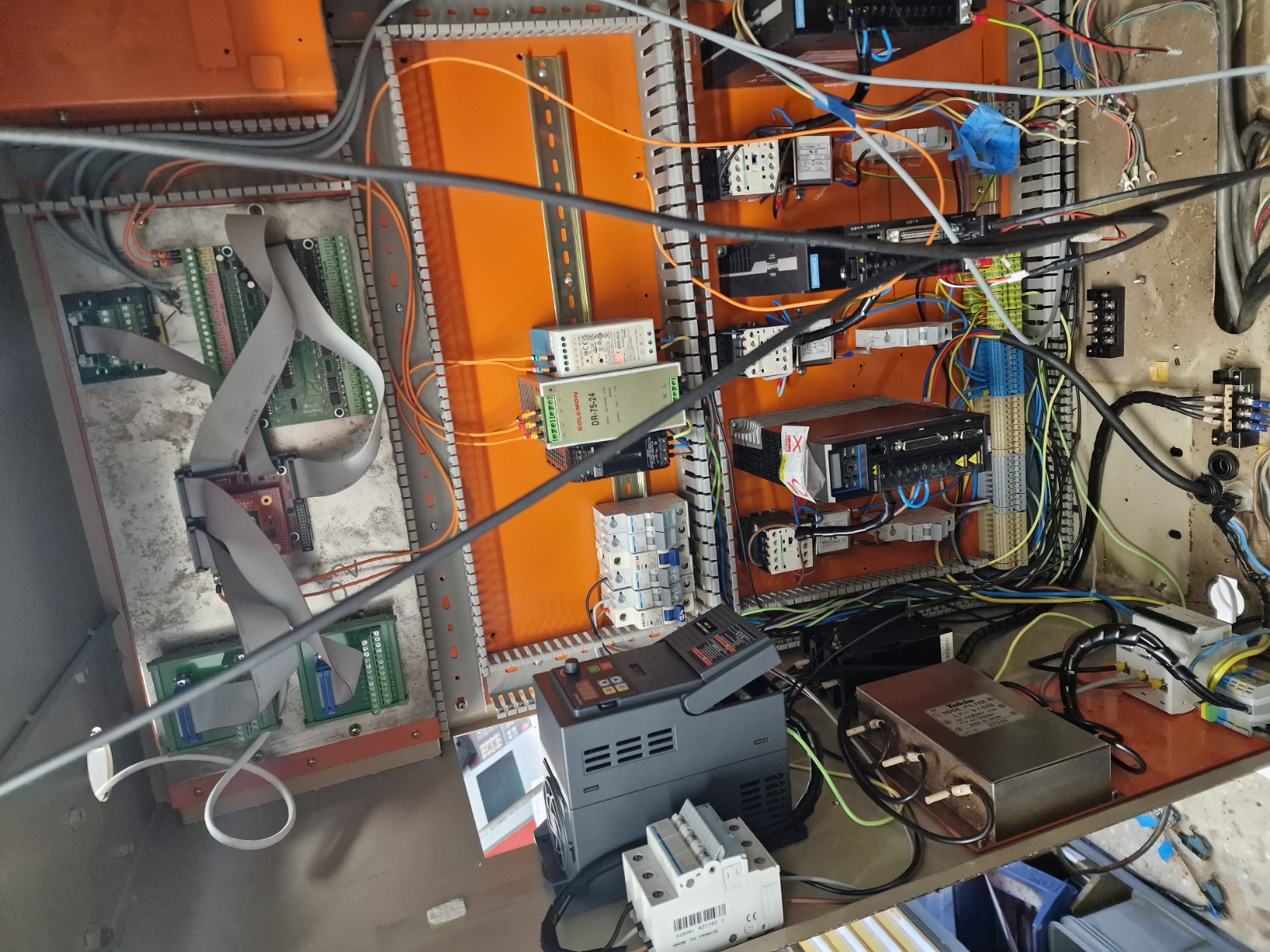

Podłączyłem na próbę silnik wrzeciona który jest oryginalnie w maszynie do falownika, zmniejszyłem napięcie do 110v jednak gdy włączę na 50 hz to falownik kręci tylko do 4.5 hz a silnik obraca się powoli. Nie ważne ile hz ustawię jeśli jest powyżej 4.5 hz, zatrzymuję się na tej częstotliwości.
Falownik to chińczyk SUSWE321, 1.5KW, 380V
Podłączając taki silnik na coś szczególnego trzeba zwrócić uwagę? Jakieś ustawienia pominąłem? Wina falownika?

Na początek zresetuj falownik do ustawień fabrycznych.
I zobacz bez podłączonego silnika czy pozwala na zwiększanie częstotliwości do 50Hz (na wyświetlaczu).

Sprawdź w manualu czy czasem nie masz tak jak falowniki INVT. Musisz ustawić częstotliwość maksymalna falownika i zadawaną. Jeśli maksymalną masz ustawioną tak jak piszesz 4,5 Hz, to nie zwiększysz jej do 50 Hz bo jego maksymalną częstotliwością będzie te 4,5 Hz
