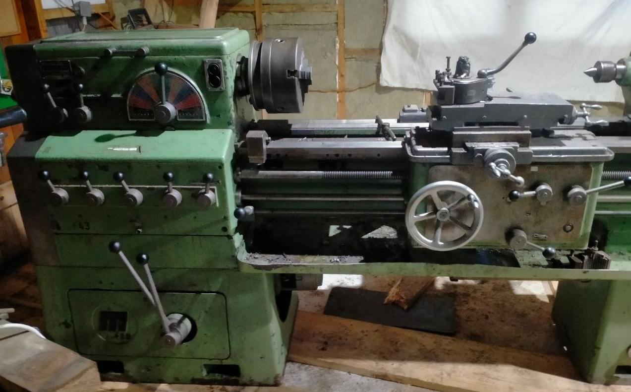

Jest to coś w okolicach MEUSER M0 M1. Szukam już długo w necie ale dokładnie takiej samej nie mogę znaleźć. Może ktoś ma manual chociaż do podobnej. Tokarka nie ma żadnych tabliczek na sobie. Może ktoś ma taką lub podobną ( taki sam układ dźwigni) i by mi sfotografował tabliczki, ja bym sobie już je w excelu opracował.
Pozdrawiam.

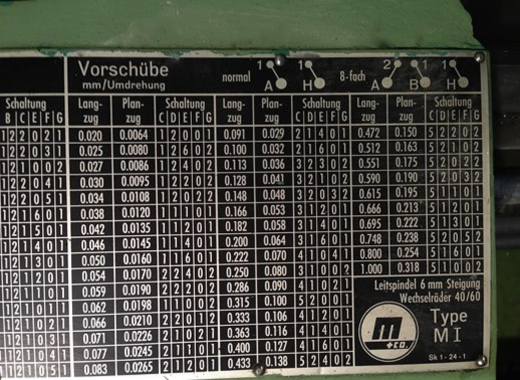

Znalezione w necie zdjęcie tabliczki do M1 z posuwami wzdłużnymi i poprzecznymi w mm, niestety tylko jej część..
Dodane 2 godziny 6 minuty 29 sekundy:
Może się przyda...
https://docplayer.org/64595810-Betriebs ... l-m-i.html
(jak się obraz powiększy to można odczytać -kliknąć na obrazku prawym myszy i wybrać: "Otwórz odnośnik w nowej karcie", i na powiększonym zdjęciu "+lupa". To samo ze zdjęciem tabliczki)

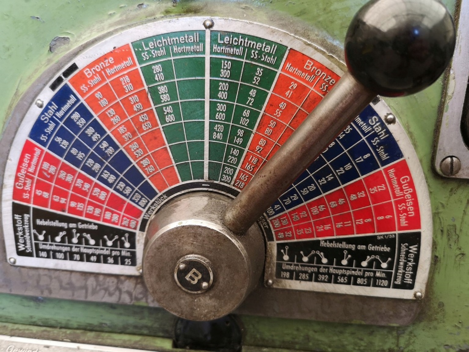

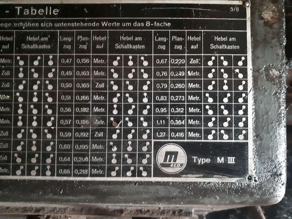

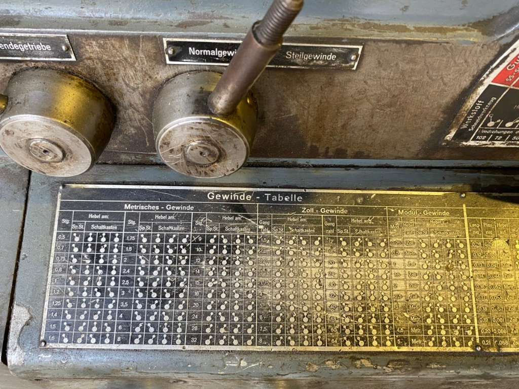

sprawdź te ustawienia ze zdjęcia
Dodane 36 minuty 29 sekundy:
albo napisać do chłopa z ogłoszenia może przyśle lepsze zdjęcia
bo ogłoszenie jest świeże
https://www.willhaben.at/iad/kaufen-und ... -639381785
