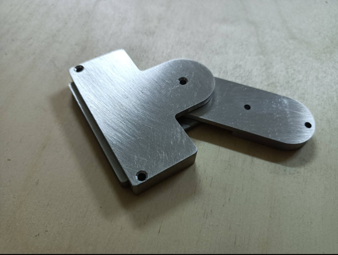

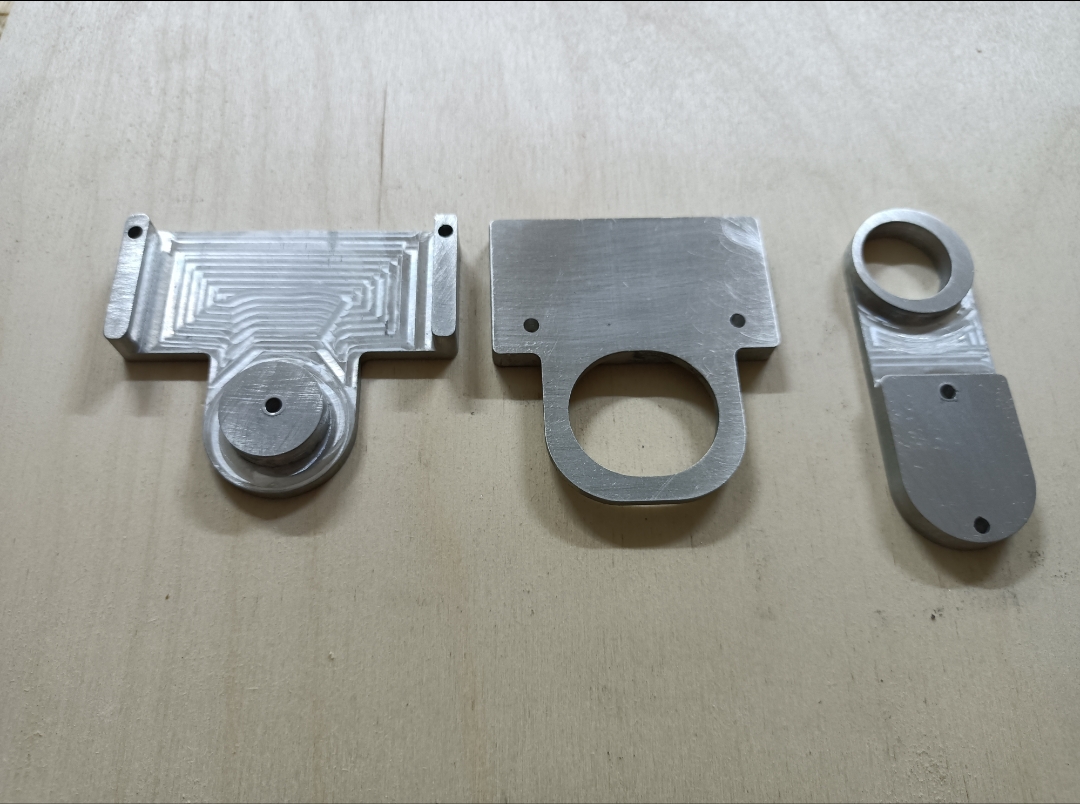

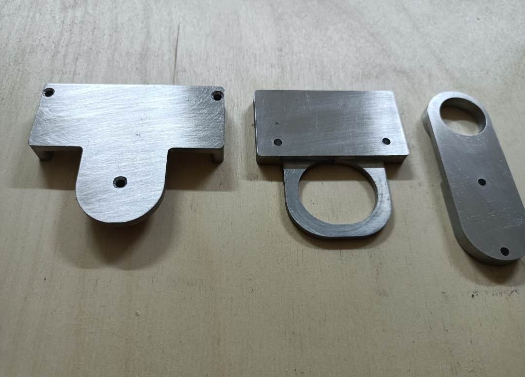

Post napisał: drzasiek90 » 16 lut 2023, 19:51
Nie mam na to modelu, to prosty element składający się z 3 części, obróbka z blachy tylko z jednej strony z jednego zamocowania, nabazgralem rysunek 2d "na kolanie" żeby przygotować program na frezowanie, pewnie gdzieś rysunki mam ale nie na telefonie. Tu mam tylko zdjęcia tego elementu.
