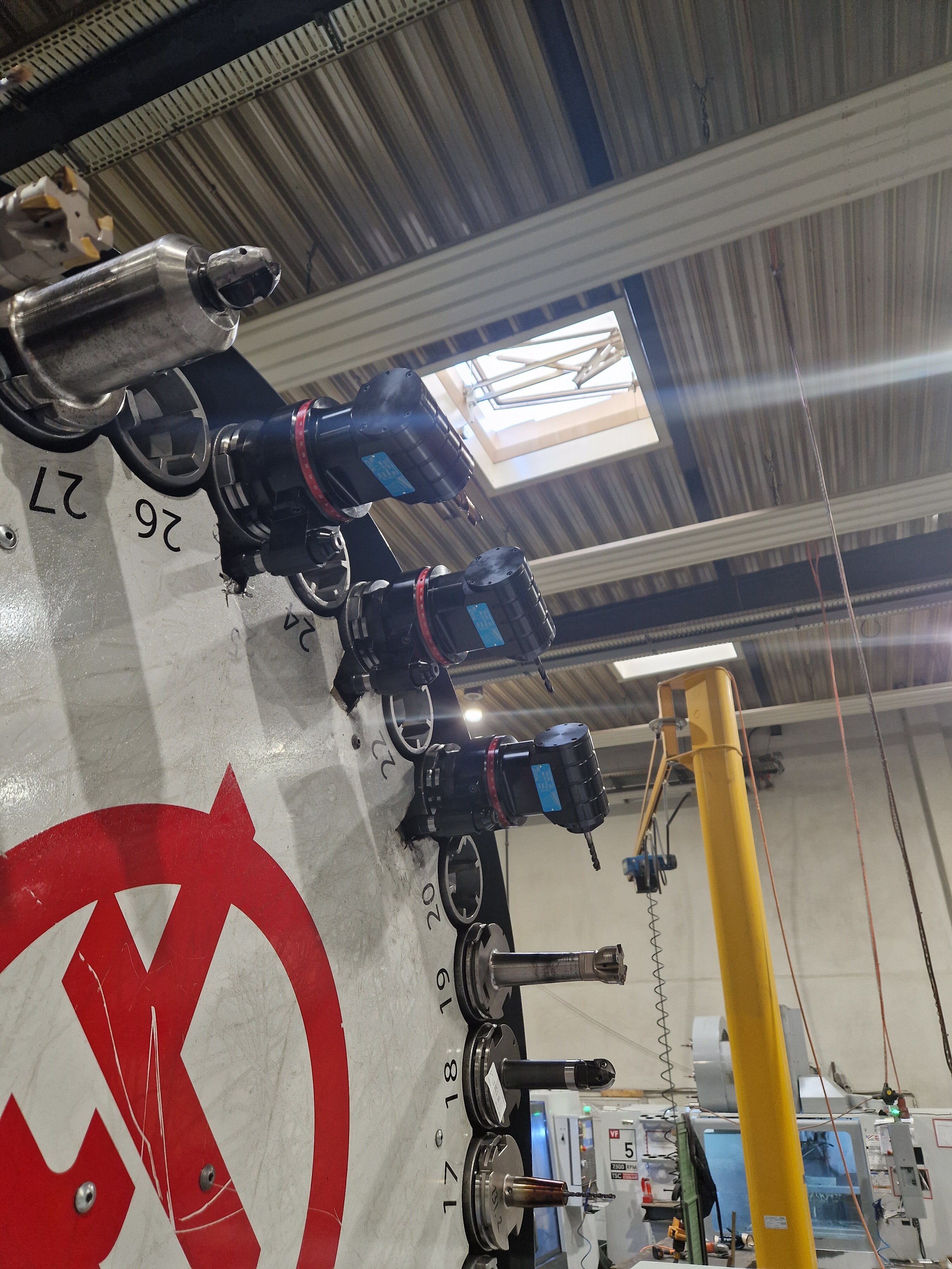

Witam. Mam 3 takie sliczne glowice. Musialem wyciac troszke karuzeli aby pasowalo. Chcialem sie zapytac jak piszecie program na takie glowice. Ja zrobilem przez programowanie parametryczne ze mam 1 punkt zerowy. Obrazek
Ciekaw jestem jak ktos inny to rozwiazal.

Cięcie bębna i odstawianie jej do kubka moim zdaniem to głupota ..... , a co na to Haas (?)
Wiem , że jesteś mistrzem w programowaniu parametrycznym , ale nie zapominaj też o g- kodach.
U mnie programista wypluwa go z Esprita , a i można też tak :
https://www.haascnc.com/pl/video/tipoft ... g18bs.html
Mariusz.

Ciezko sie ja wklada do wrzeciona a do seryjnej produkcji nie bylo sensu uzywac jednej.
Z tego wideo korzystalem wlasnie i je troche zoptymalizowałem.
Ciekawi mnie jakby to dzialalo na cam gdybym musial wymienic wiertlo na np 5mm krotsze
Edit,musialem ciac bo ta blokada uderzala o oslone a co na to haas, nie wiem, nie pytałem 🤭

Jakuba filmik widziałeś ?
https://youtu.be/hNwH9HR_MZA
