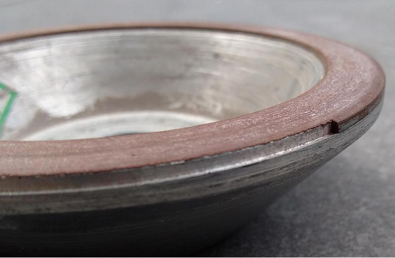

Panowie podpowiedzcie jaką ściernicę diamentową kupić taką pod szlifierkę stołową?
Taką pełną czy powlekaną materiałem ściernym, bo są chyba takie?

Ściernice diamentowe nie są skonstruowane jak typowe korundowe bo z racji ilości diamentu kosztowałaby miliony, tylko na aluminiowym krążku właściwego dla typu ściernicy kształtu naniesiona jest warstwa diamentowego ścierniwa. Katalog kształtów ściernic diamentowych masz np tu,
https://www.inter-diament.com.pl/downlo ... ch_z_V.pdf
do stołowej szlifierki zamiast typowej korundowej można zamontować ściernicę tarczową typu 1A1, garnkowe np 6A2, talerzowe np 12A2, w zależności od potrzeb.
Można też w razie potrzeby z jednej strony szlifierki zamontować taki zespół ściernic diamentowych np tarczowa z doniczkową lub tarczowa z garnkową, itd (z drugiej strony szlifierki zostaje zwykła korundowa).
To ma pełne uzasadnienie w cenie chińskich diamentówek. 100mm (z deklarowaną warstwą 10x3mm) ściernica za 50zł to zakup akurat do robót budowlanych - jakieś fazki na płytkach czy poprawienie rektyfikacji do krzywizny sciany. Zanim warstwa ścierna się zużyje to wcześniej złapie takie bicie że nie będzie się już nadawać do użytku. Ale za taką cenę...
... ma się taki nasyp

Nie przesadzajcie to nie są prawdziwe diamenty i fortuny nie kosztują. To są Diamenty syntetyczne produkowane z węgla po pewnej obróbce i nie są wcale drogie.

Nie przesadzaj, zawsze możesz kupić drożej takie same https://allegro. pl/oferta/sciernica-tarcza-diamentowa-1a1-100x6x20mm-g320-12377729161
Jadę od zawsze na tanich z Ali , wiem czego się spodziewać a robotę robią.

zależy mmi abym mógł taką ściernicę zamontować do zwykłej, niewielkiej szlifierki stołowej i wykonać niewielką fazkę na narzędziu fi 5

Takich za 35 zł. używam nagminnie. Pewnie firmowa za 600 zrobiłaby szybciej ale czy mnie się śpieszy :)
