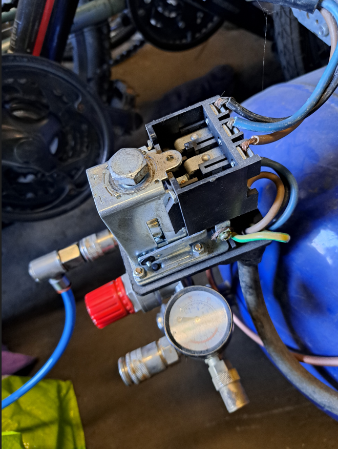

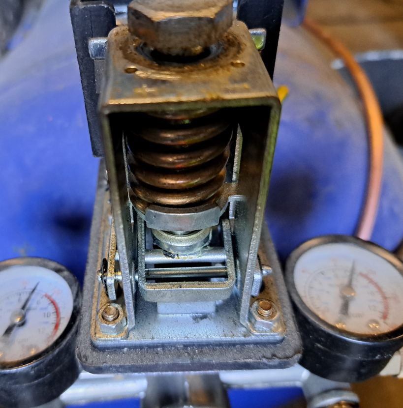

2. nie mam pojęcia jak podnieść ciśnienie załączania kompresora, włącza się przy 6barach. Czy to możliwe, że mój presostat nie posiada takiej regulacji?
Dziękuję za podpowiedzi.

śrubę powinieneś wkręcić a nie wykręcić, chociaż jest możliwe że zakres się skończył.
