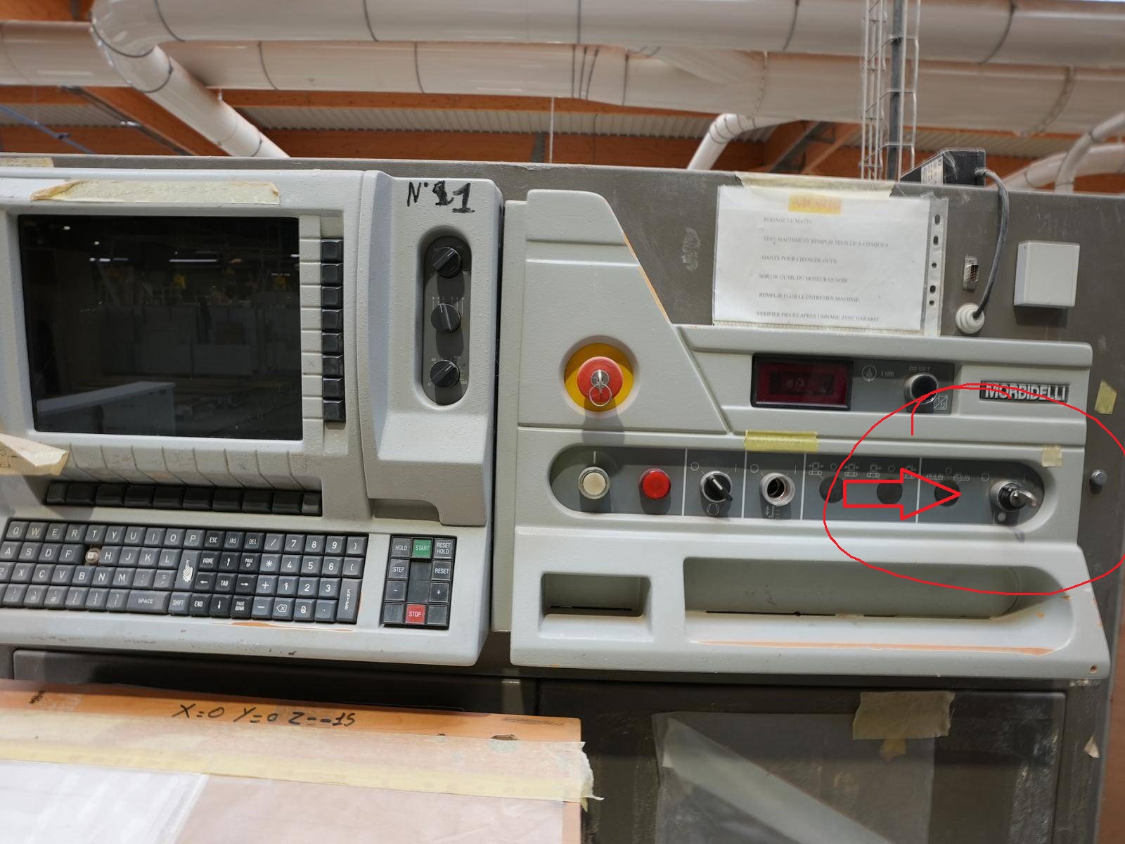

Post napisał: strach » 21 lis 2023, 14:47
jak wyłaczyć i/lub co oznacza 0671 setting mode - help nic nie mowi.
boro76
Posty: 127
Rejestracja: 28 gru 2012, 20:48
Lokalizacja: sławno
Re: Instrukcja /opis błędów
Post napisał: boro76 » 24 lis 2023, 17:41
Masz przełącznik na panelu sterowania przestawiony w pozycje 1 , przestaw w pozycje 0 . jest charakterystyczny bo prawie zawsze z kluczykiem. Wygląda tak:
Message code: 671
Cause: The machine is working in the SETTING mode ( the electro-spindles do not rotate, the
axes work at a speed of 2m/min.) The [SETTING selector] has been activated..
Remedy: Turn the [SETTING selector] on 0.
