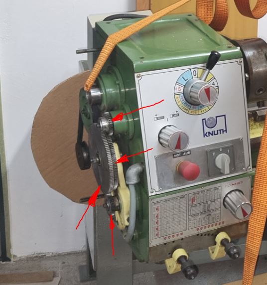

Jakieś trzy małe trybiki są w woreczku :) od czego na razie nie wiem :)
kolec7
Posty: 1001
Re: Tokarka konwencjonalna Knuth SSB-16BAK
Post napisał: kolec7 » 30 lis 2022, 12:07
I dokumentacja też już jest oryginalna od tej tokarki - od poprzedniego właściciela.
A wiesz, że jest w tej dokumentacji pewnie opisane (nawet obrazkowo, znając życie), jak podnosić obrabiarkę?!
Dodane 2 minuty 45 sekundy:
majsterusnt pisze: ↑
30 lis 2022, 08:31
Pewnie od tego:

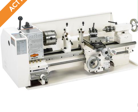

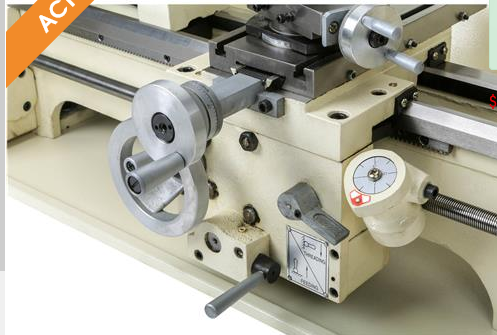

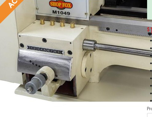

pitsky pisze:Świetna maszyna, Chińczycy nie zdążyli jej ulepszyć. Pełny norton, mechaniczne przełożenia, wałek pociągowy i posów poprzeczny. Bierz instrukcję do ręki i jazda.
Chińczycy takie stołowe ze skrzynkami Nortona produkują dla krajów anglosaskich (USA, Kanada, Australia, et ctr) na przykład pod marką Grizzly.
https://www.grizzly.com/metal-lathes
i to już od 355mm w kłach(Mini-Lathe) z poprzecznym posuwem, Nortonem na 9 kół, a nawet zegarem do gwintów, czego u nas nie uświadczysz.. :P
Obrazek Obrazek Obrazek
http://en.yz-super.com/product/13.html
http://www.mini-lathe.com/mini_lathe/ve ... s_9x20.htm
https://www.google.com/url?sa=i&url=htt ... egUIARCSAQ

Post napisał: majsterusnt » 30 lis 2022, 14:57
Jest i zegar go gwintów.
