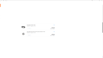

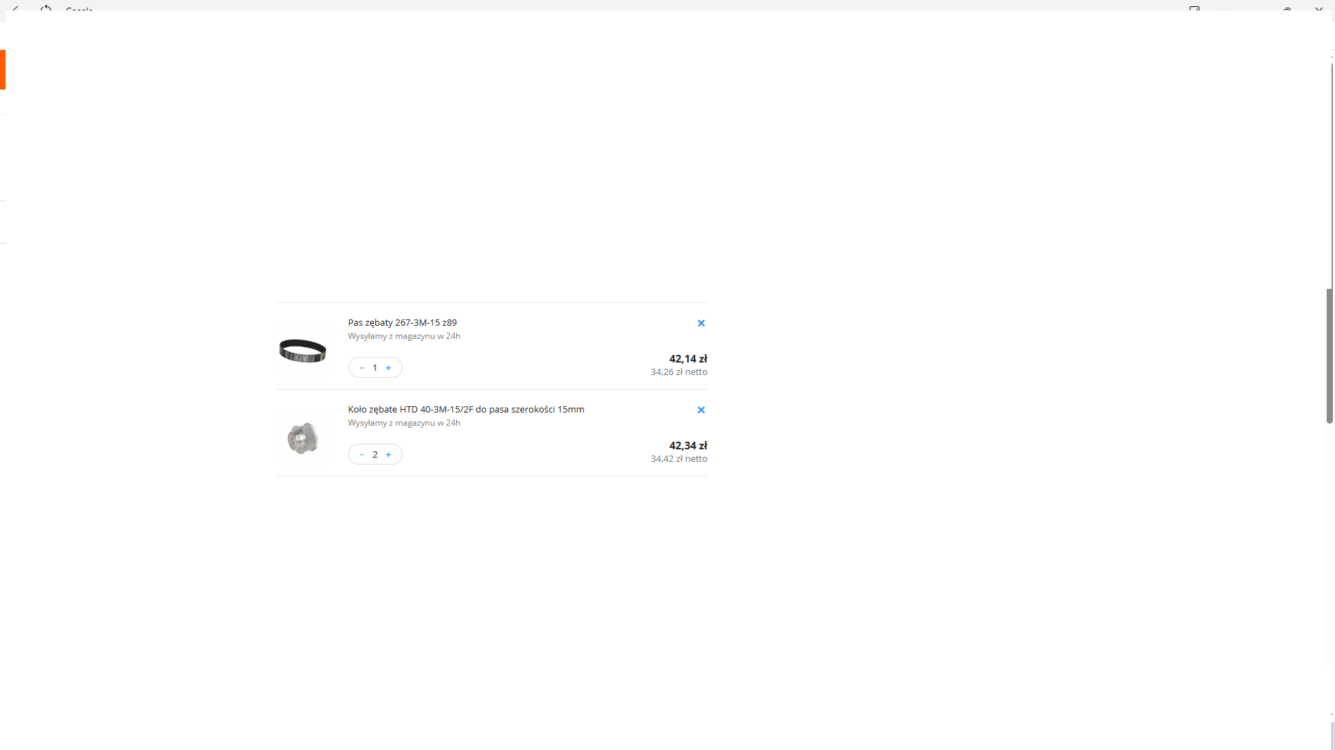

Post napisał: jarcys » 17 gru 2023, 15:14
Myślę taki zestaw kupić , powinien być ok ?

Post napisał: tuxcnc » 17 gru 2023, 16:58
jarcys pisze: ↑
17 gru 2023, 15:14
powinien być ok ?
Za mało danych żeby to ocenić.
Pas HTD 3M/15mm będzie dobry, ale jego długość zależy od całości projektu - musisz znać dokładną odległość pomiędzy osiami
W necie są dostępne odpowiednie kalkulatory.
