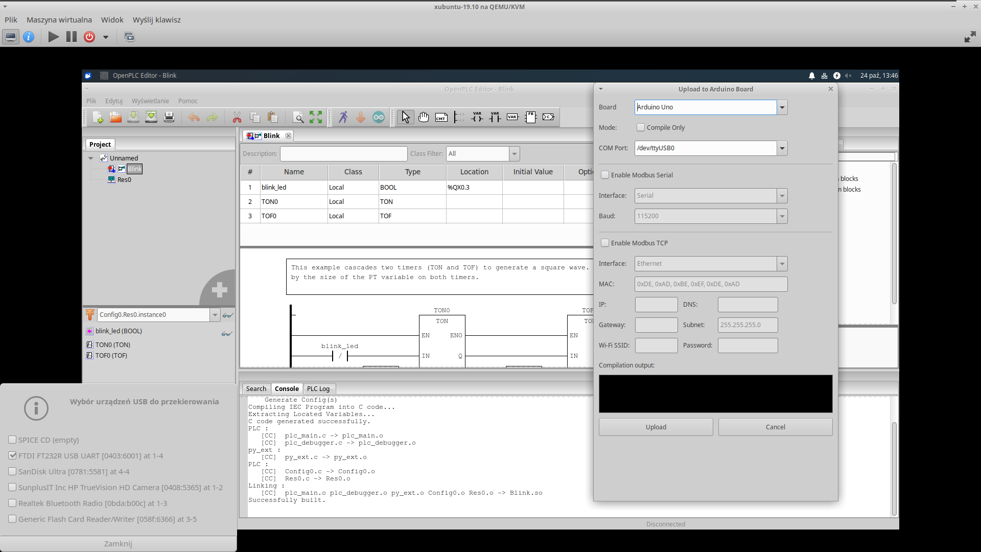

Wygląda to tak:
Xubuntu 19.10 jest uruchomiony na maszynie wirtualnej (quemu/kvm).
Okno w lewym dolnym rogu jest oknem gospodarza (Maszyna wirtualna -> Przekierowanie urządzenia USB) i umożliwia dostęp do urządzeń USB gospodarza z poziomu systemu operacyjnego gościa.
Reszta widocznych okien należy do systemu gościa.
W OpenPLC Editor jest otwarty plik Blink z przykładów.
Ten plik skompiluje się i wgra do Arduino Uno, ale LED migać nie będzie, bo plik przykładu ma charakter uniwersalny i nie ma przypisanych fizycznych pinów do sygnałów. W przypadku Uno trzeba do odpowiedniej kratki "Location" wpisać "%QX0.3", co akurat odpowiada pinowi 13 Arduino.
