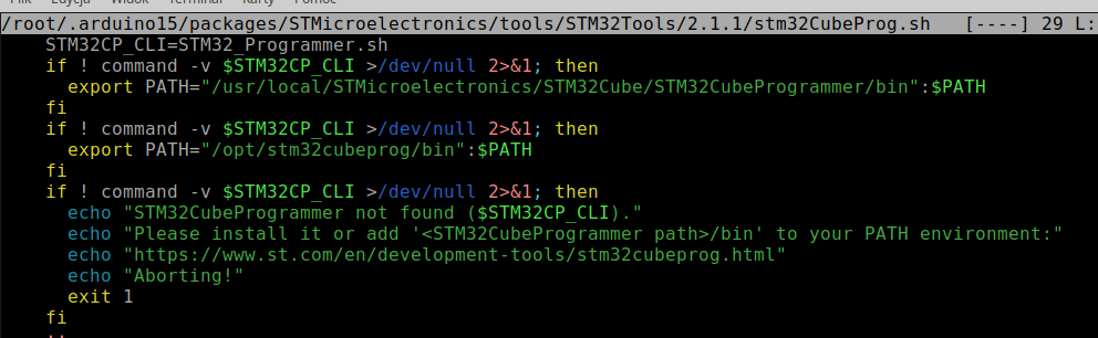

Do pracy potrzeba jeszcze zainstalować STM32CubeProgrammer https://www.st.com/en/development-tools ... eprog.html, który się instaluje z folderze /usr/local, a tam ArduinoIDE go nie szuka, więc nie widzi. Można pliki przekopiować do ~/ albo /opt, można też wyedytować odpowiedni plik (wszystko widać na zrzucie, więc pisać więcej nie będę).

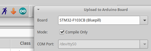

Akcja jest taka, że OpenPLC nie umie użyć STlink, więc nie ma sensu kombinować i trzeba się zadowolić opcją "Compile only".

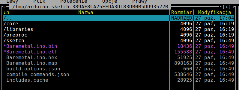

Drugi, że jak wiele rzeczy w OpenPLC, funkcja kompilacji też jest popieprzona. Niby wyświetla się komunikat gdzie zapisano skompilowany program, ale znajdziemy tam tylko plik elf, natomiast nie ma ani bin, ani hex... Oczywiście te pliki są tworzone, tyle tylko że w tymczasowym folderze, o którego istnieniu użytkownik nie musi wiedzieć...
Tutaj też wszystko widać, tylko dodam, że chodzi o pliki z "Baremetal.ino" w nazwie, i że są one nadpisywane po każdej kompilacji dowolnego programu, więc trzeba je sobie skopiować w bezpieczne miejsce...
Jak już pisałem, w OpenPLC mamy do wyboru tylko dwie płytki, F103CB i F411CE, które są stosunkowo drogie, natomiast nie ma tanich F103C6 i F103C8 (np. oznaczanych CKS). Tutaj nie jest aż tak źle, ponieważ kiedy się używa programatora, to CB i C8 różnią się wyłącznie wielkością pamięci, więc program skompilowany na CB powinien działać na C8, jeśli tylko nie przekroczy 64 kB...
