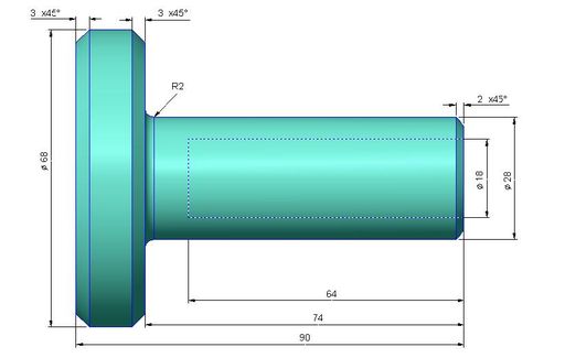

witam panstwa po krotkiej swiatecznej przerwie :). czas przejsc do kolejnego cwiczenia. tym razem bedzie to sworzen wydrazony.
- tolerancja - iso 2768-m
- material stal niskostopwa - 16G2
- wymiary surowki 70 x 93 mm
Plan obrobki
1.moj plan jest taki by pierw wytoczyc wieksza srednice,obrocic surowke i toczyc mniejsza srednice, na koncu wiecenie i obrobka wykanczajaca.
2.przygotowanie szczek , przetoczenie ich
3.narzedzia:
T0101-Noz do obrobki wzdluznej i planowania :DCLNR/L 2525M 12 CNMG 12 04 08
T0202 - Noz do obroki profilowej SCLCR/L 1616K 06-S + CCMT 06 02 04
T0303 - wiertlo fi 12 R840-1200-30-A1A
T0404 - wytyczak A08K-SCLPR/L 06-R + CPMT 06 02 04
5.ustalenie punktu zerowego przedmiotu na czole przedmiotu. (G54 z-3)
oto program:

Moglby mi ktos powiedziec jak to jest z tymi zaokregleniami R , dobrze to wpisalem w profilu ?
N30 G01 x-0,5 z0;
x25;
x28 z-3;
z-74 R2;
x65;
N40 x68 z-77;

Post napisał: CNCRob » 15 sty 2009, 15:43
promien masz dobrze. natomiast fazy zamiast pisac tak:
z-74 R2;
x65;
N40 x68 z-77;
G00 x70 Z0;
wystarczylo zrobic tak:
z-74 R2;
x68 C3;
N40 z-77;
G00 x70 Z0;
odpada wtedy liczenie w glowie srednic.

Post napisał: luk_asz01 » 26 sty 2009, 17:06
witam, z tego co widze w instrukcji do funac 21itb gdy podaje sie profil to parametrc "C" jest wpisywany po przecinku a "R" nie, czy zawsze trzeba podawac to "C" po przecinku,czy jak?

przyklad skopiowany z manuala :
N8 G0 X26
N9 G1 Z0
N10 X30 ,C1.5
N11 Z-20 R2
N12 X50 A120 R3

Post napisał: Mateusz_prz » 17 sty 2013, 14:18
Przepraszam może za trywialne pytanie ale może mi ktoś wytłumaczyc:
Mianowicie kolega opisuje kontur przedmiotu
N30 G01 x-0,5 z0;
x25;
x28 z-3;
z-74 R2;
x65;
N40 x68 z-77;
1. co oznacz x-0.5 ? studjuje instrukcje Haas'a ale nic takiego nie widze
2 promien R2 mam rozumiec ze na przecieciu sie prosty o wspolrzednych z-74 rownoleglej do osi z i x65 rownoległej do x jest zaokraglenie R2 czy lece linia do punktu z-74 i od tego punktu startuje łuk R2 do wspolrzednej x28+2=30 i z-76 nastepnie osiagam x65
przepraszam może za głupie pytania ale dopiero sie ucze pisać cos na Haasa i musze rozwiewać swoje wątpliwości
pozdrawiam[/quote]

Post napisał: bob35 » 19 sty 2013, 16:29
N10 X30 ,C1.5 to to samo co N10 X30 C1.5 wartości można podawać np:X10. lub X10 nie wolno tak np: X10.1. tak samo G1 to to samo co G01 . Większość PLC ma ustawione tak.

Post napisał: lewy10psdw » 03 lut 2013, 17:39
Witam, podłączam się do tematu, jest to tylko programowanie czysto teoretyczne, czy program ma działać? Bo jak dla mnie te wytaczadełko A08 na takim wysięgu będzie jęczało okrutnie i zostanie zmasakrowane przez wióry.
