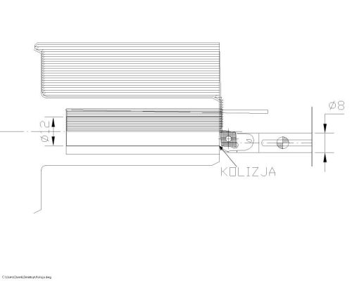

Draco, nie znamy się a od razu mówisz, że nie mam pojęcia o robocie, najpierw radziłbym sprawdzić na jakiej minimalnej średnicy może pracować wytaczadło A08H-SCLCR/L06, bo wiercimy najpierw wiertłem Fi.12 i według mnie szły by tylko iskry z tego programu, bo zaczyna pierwszy przejazd od 1mm średnicy, a minimalna średnica pracy dla tego wytaczadełka to 10mm. Chyba nie możesz się ze mną nie zgodzić ? Po prostu wytaczadło zaczyna niepotrzebnie od 1mm, co do wysięgu takiego wytaczadełka zastosowałbym węglik E08 Patrząc na Twoją wypowiedź, pojedziesz mi zaraz za coś innego a nie przyznasz racje, trochę uprzejmości sąsiedzie. Kolejna sprawa to to czy najpierw wiercić czy planować ? Ja przy wiertle płytkowym najpierw wiercę na powierzchni po pile, planowanie do zera i poniżej bardzo skraca żywotność płytki, szczególnie przy obróbce va.Draco pisze:To jednak masz blade pojecie o robocie albo nigdy nie robiłeś "prawdziwych zleceń".lewy10psdw pisze:Bo jak dla mnie te wytaczadełko A08 na takim wysięgu będzie jęczało okrutnie i zostanie zmasakrowane przez wióry.
- Załączniki
- Kolizja-Model.jpg (11.41 KiB) Przejrzano 1746 razy

lewy10psdw, komentowałem jedynie Twoj tekst o wysięgu wytaczadła, zresztą tylko tą część przytoczyłem jak zauważyłeś. Robiłem mniejsze i dłuższe otwory więc Twoj tekst o piszczeniu czy o zmasakrowaniu przez wióry mogł być od osoby, która tak naprawde przy tokarce robi albo jedynie masówkę, albo ogląda ja po sąsiedzku. Programu nie przeglądałem aż tak szczegółowo i już totalnie nie rozumiem tego toczenia od zera??? Niby po co? Dla mnie symulacja, jaką zrobiłeś to już totalny śmiech na sali bo zamiast pisać o zniszczeniu i kolizji narzędzia, wystarczy dać w programie samo przetoczenie po wierceniu. Jeśli już naprawdę chcesz jechać od zera to użyj takiego narzędzia:
i wyrzuć wiertło a wszystko zrób jednym narzędziem.
Kolejna sprawa to wiertło na płytki o którym wspomniałeś, to nie planowanie je osłabia czy skraca żywotność a użycie nawiercenia przed nim. Kolejny raz gdzieś coś słyszałeś, ale zapomniałeś gdzie i co do końca. Wiercenie nawet masywnym wiertłem w skoszonym po pile materiale spowoduje jego mniejsze lub wieksze odchylenie od osi przy wejściu w materiał, pomine juz fakt wiercenia tytanu, bo Twoim sposobem nawet w ten materiał byś nie wjechał
Więc wybacz, dla mnie obie poprzednie wypowiedzi to śmiech na sali od osoby, która nie ma o tym zielonego pojęcia. Nie robiłem wycieczek personalnych a komentowałem uczenie młodszych złej roboty.

Draco, to nie moja symulacja!!! zupełnie inaczej zrobiłbym ten program, po prostu wkleiłem kod do cimco i dorzuciłem wybrane przez niego narzędzie który przedstawił autor tematu i pokazałem co mi wyszło, więc nie wmawiaj mi czegoś kolejny raz, chodzi o to, że rozpisujecie się na temat fazek, a źle są dobrane narzędzia i program jest źle zrobiony, przecież to nie ja stworzyłem ten kod, pokazałem tylko to co zrobił autor tematu a nikt nie zwrócił mu uwagi na temat podstawowych błędów, a narzędzie typu eco-cut jakie wkleiłeś znam doskonale. Czytaj mnie ze zrozumieniem, nie pisałem o niszczeniu płytek w wiertle, pisałem o planowaniu np płytką WNMG, że gdy schodzi do zera w x lub poniżej to wtedy się szybciej zużywa, przy wiertłach o mniejszych średnicach, poniżej 15mm planuję do zera, aby wiertło miało przygotowaną równą powierzchnię, robię tak też przy wiertłach krętych.
