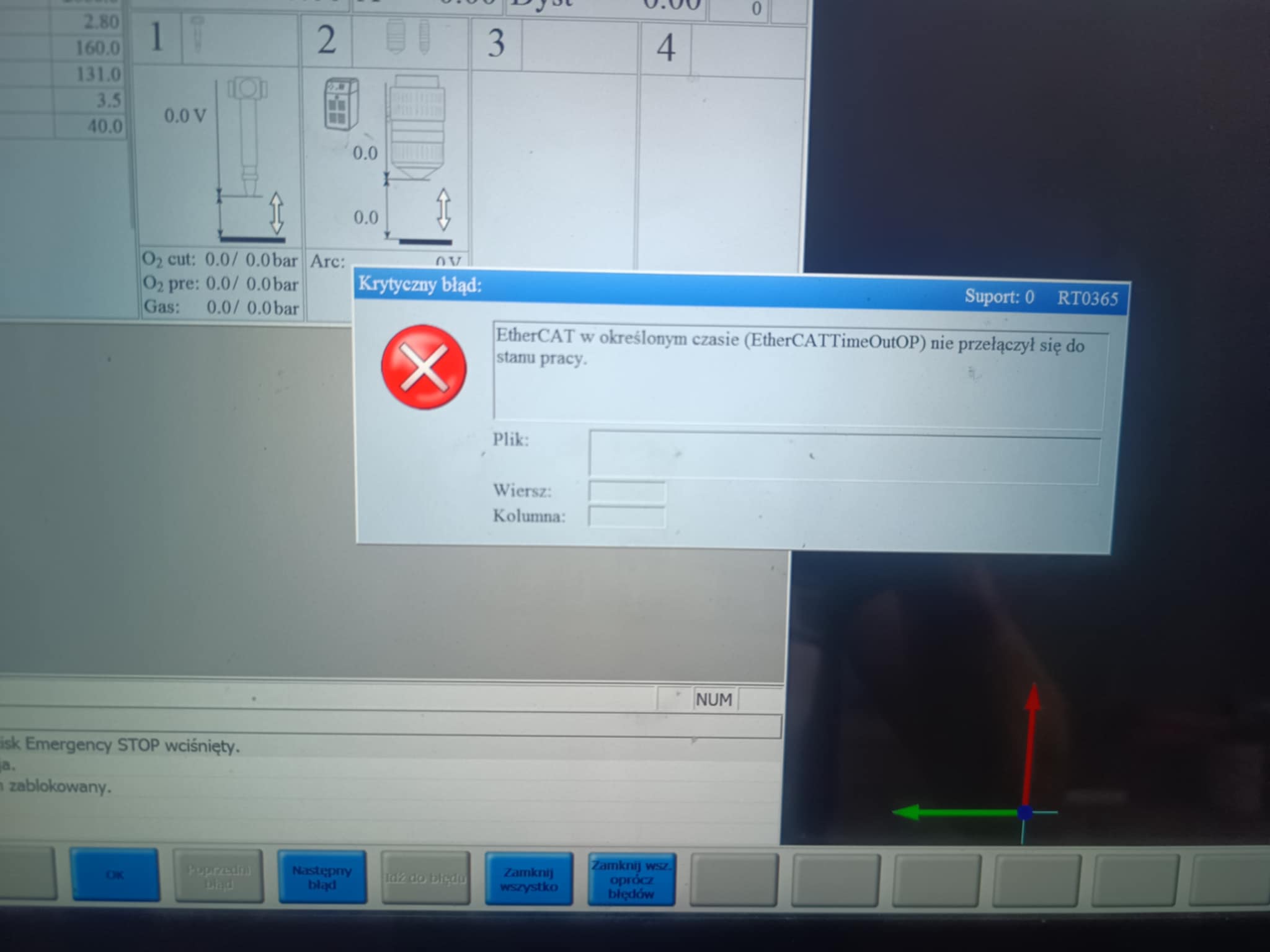

Witam, potrzebuje pomocy przy błędzie występującym w maszynie Eckert Szafir plazma. Maszyna nie chce się uruchomić. Pojawia się błąd EtherCATTimeOP.
Co mogę zrobić?
Co mogę zrobić?
