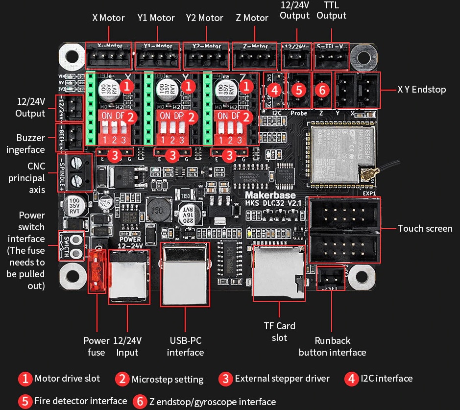

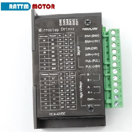

Mam zasilacz który na wyjściu ma 24v 400w i 16,6A . Kontroler MKS DLC32 v2.1 + sterowniki TB6600 i moje pytanie brzmi.
Czy zasilacz pociągnie kontroler i sterowniki razem czy muszę osobne zasilacze kupić . Obrazek Obrazek Obrazek Obrazek

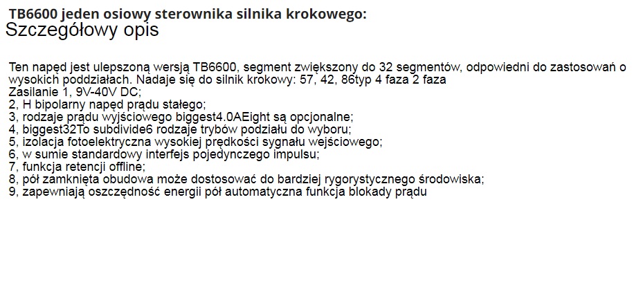

sterowniki TB6600
To nie jest TB6600.
Tam jest inny scalak o gorszych parametrach, dlatego sterownik jest dwa razy tańszy.
To nie znaczy że sterownik jest zły i się do niczego nie nadaje, po prostu nie da się z niego ciągnąć tyle prądu co z TB6600.
Przeczytaj tutaj: jak-podrasowac-lipny-sterownik-tb6600-t111727.html
Natomiast co do twojego pytania, to powinieneś użyć dwóch zasilaczy, bo DLC32 można zasilać napięciem 12-24V, natomiast sterowniki silników napięciem 36V.
Jeśli użyjesz 24 V do wszystkiego to działać będzie, ale uzyskasz mniejsze prędkości silników.

te chinskie TB bedziesz zmienial za tydzien jak ci sie osie beda zatrzymywac w czasie pracy...
Problemem nie jest sterownik, tylko Chińczyk który go sprzedaje.
TB6600 to naprawdę bardzo dobry układ scalony, tylko ma jedną wadę - jest produkowany w drogiej obudowie, więc nie może być tani.
Natomiast TB67S109 jest produkowany w taniej obudowie, ale kiepsko odprowadzającej ciepło, więc nie może dać dużego prądu.
Do tego momentu wszystko jest w porządku, każdy ma wolny wybór czy woli tańszy czy mocniejszy ale dwa razy droższy.
Nawiasem mówiąc, na tym "podrabianym TB6600" nigdzie nie jest napisane że to TB6600.
Problem się zaczął kiedy jakiś chiński oszust ogłosił że to nie tańszy i słabszy sterownik, ale "ulepszony TB6600", i wszyscy zaczęli po nim powtarzać.
No niestety, ale trzy ampery wyciskają z TB67S109 siódme poty i nawet tyle trudno jest stabilnie uzyskać. Producent podaje maksymalny dopuszczalny prąd 4 A, ale zastrzega że w normalnej pracy nie należy przekraczać 70% tej wartości. Tak więc nie ma co się dziwić, że ustawiając 3,5 A na sterowniku prosimy się o wypadek...
Powtarzam, to nie sterownik jest zły, on po prostu jest zmuszany do pracy powyżej swoich możliwości.
Natomiast z tymi transoptorami na wejściu, to jest dłuższa historia.
Dokładnie przerabiałem ten temat przy popularnym dawniej sterowniku 3xTB6650 (nazwa podobna ale układ zupełnie inny i należy omijać go z daleka). Otóż tam były na wejściu tanie i badziewne transoptory PC817. Problemem okazała się nie częstotliwość graniczna, która jest wystarczająco wysoka, tylko CTR (coś w rodzaju współczynnika wzmocnienia).
Otóż selekcjonowane transoptory z wysokim CTR dawały sobie radę, a montowane po kolei jak leci już nie, bo się zawsze trafił jakiś słabszy.
Czyli po prostu loteria.
Dodatkowo dużo zależy od tego co jest na wejściu takiego transoptora i co na jego wyjściu. Tutaj ma być układ pracujący z napięciem 3,3 V, a więc można się spodziewać problemów, może być konieczne wzmocnienie sygnału, ale to trzeba sprawdzić, po prostu układ połączyć i zobaczyć ile Hz wytrzyma.
