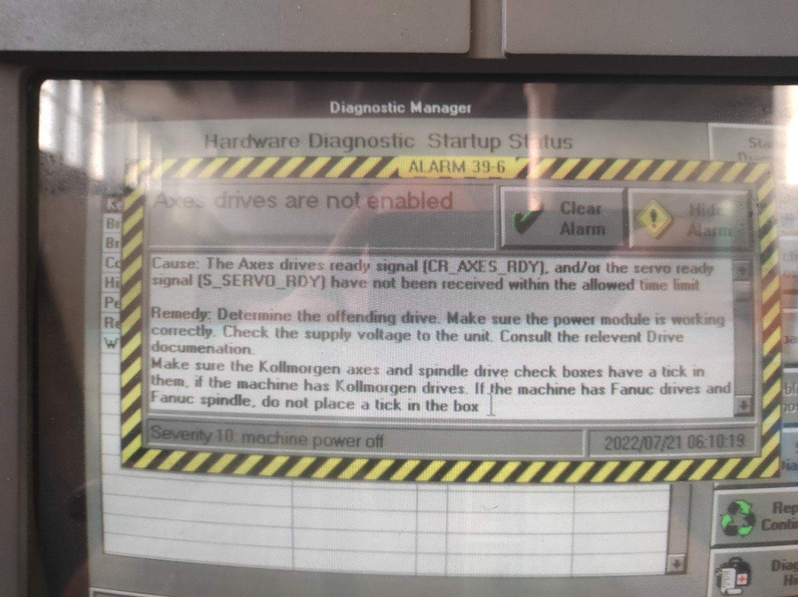

Witam serdecznie

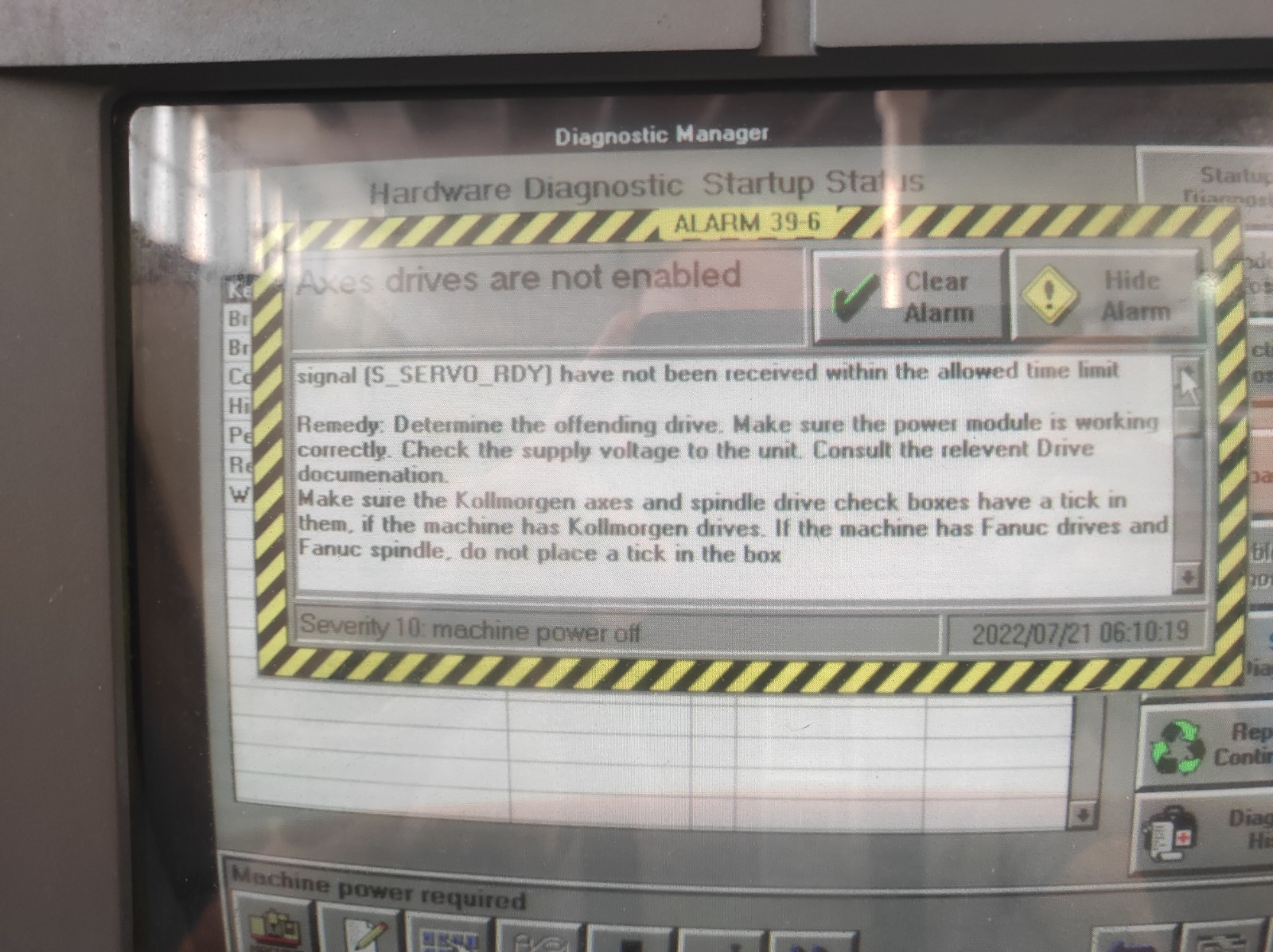

Od kilkunastu dni przy uruchamianiu maszyny po uruchomienia komputera Acramaric2100 przy włączaniu zasilania napędów zielonym przyciskiem przez pewien czas (około 10-15 minut) nie udaje się uruchomić driverów. Po tym czasie i kilku próbach maszyna zaskoczy i można rozpocząć bazowanie i już działa prawidłowo do końca dnia. Na ekranie pojawia się komunikat Alarm 39-6 Axes drives are not enabled (foto). W momencie włączania w szafie wszystkie bsd4 (XYZ) mają status enabled przez kilka sekund, natomiast na VSF5 świeci się czerwona dioda Fault. PSR nie dostaje zasilania AC, stycznik M20 w pozycji 0. Od czego zacząć poszukiwania? Wygląda ze jakiś element wymaga nagrzania do podjęcia pracy.
Marcin
Cincinnati Arrow 1000 Alarm 39-6 Axes drives are not enabled
