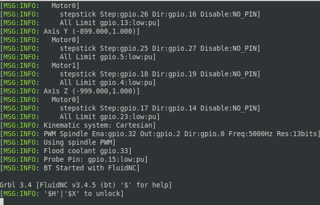

Po zainstalowaniu potrzebnych bibliotek, skrypt instalacyjny powinien wgrać soft do ESP32 a następnie uruchomić terminal (fluidterm) i zgłosi się grbl
Następnie należy przygotować i wgrać konfigurację (wszystkie ustawienia wprowadza się za pomocą pliku lub można wpisywać je komendami). Ja tym razem mam prostą maszynę, ma 4 silniki (2 na oś Y) i nic więcej, żadnego PWM, wrzeciona, chłodziwa itd. Ale przygotowałem konfigurację na wypadek, gdybym kiedyś to potrzebował i to wszystko jest tam wpisane. Moja konfiguracja:

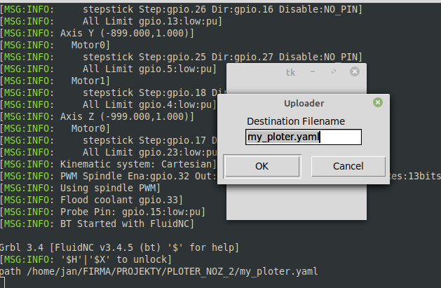

Konfigurację należy zapisać w pliku z rozszerzeniem .yaml, czyli ja zapisałem my_ploter.yaml
Więcej o konfiguracji tutaj:
https://github.com/bdring/FluidNC/wiki/ ... tup#homing
https://github.com/bdring/FluidNC/wiki/ ... grbl_esp32
https://github.com/bdring/FluidNC/tree/ ... le_configs

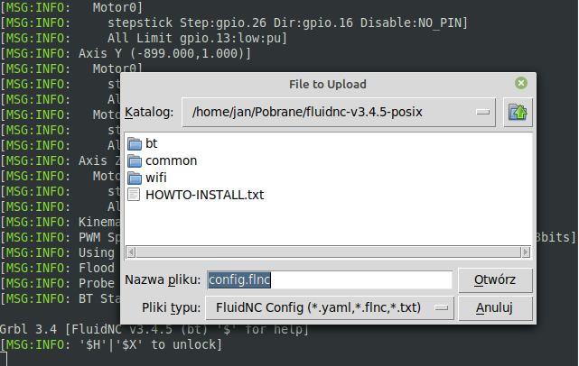

Aby wgrać konfigurację, należy mając uruchomiony FluidTerm nacisnąć jednocześnie klawisz Ctrl i U, utworzy się okienko w którym trzeba wskazać plik:
A następnie potwierdzić nazwę
Urządzenie odpowie po zapisaniu pliku

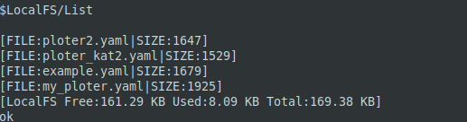

W urządzeniu może być zapisanych wiele plików konfiguracyjnych i można je wybierać, które jest aktualnie używane.
Aby sprawdzić czy plik się wgrał oraz jakie są wgrane inne konfiguracje, należy wpisać w terminalu:
$LocalFS/List

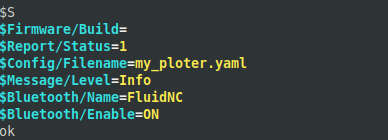

Aby wybrać odpowiedni plik do użycia należy wpisać:
$Config/Filename=<yourfile.yaml>
czyli u mnie:
I zresetować płytkę (przyciskiem - wtedy nie odłączy się od terminala) ponieważ nowe ustawienie zastosowane zostanie dopiero po resecie. Aby sprawdzić jaka konfiguracja jest aktualnie używana, trzeba wpisać w terminal
$S

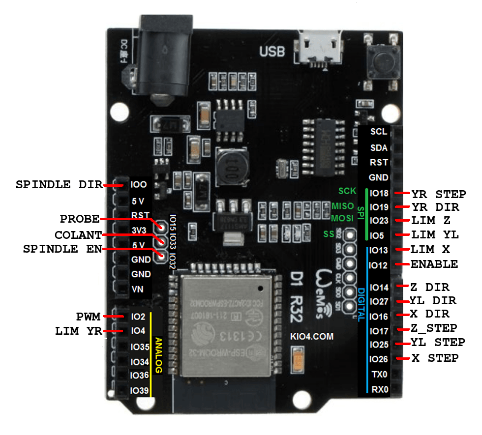

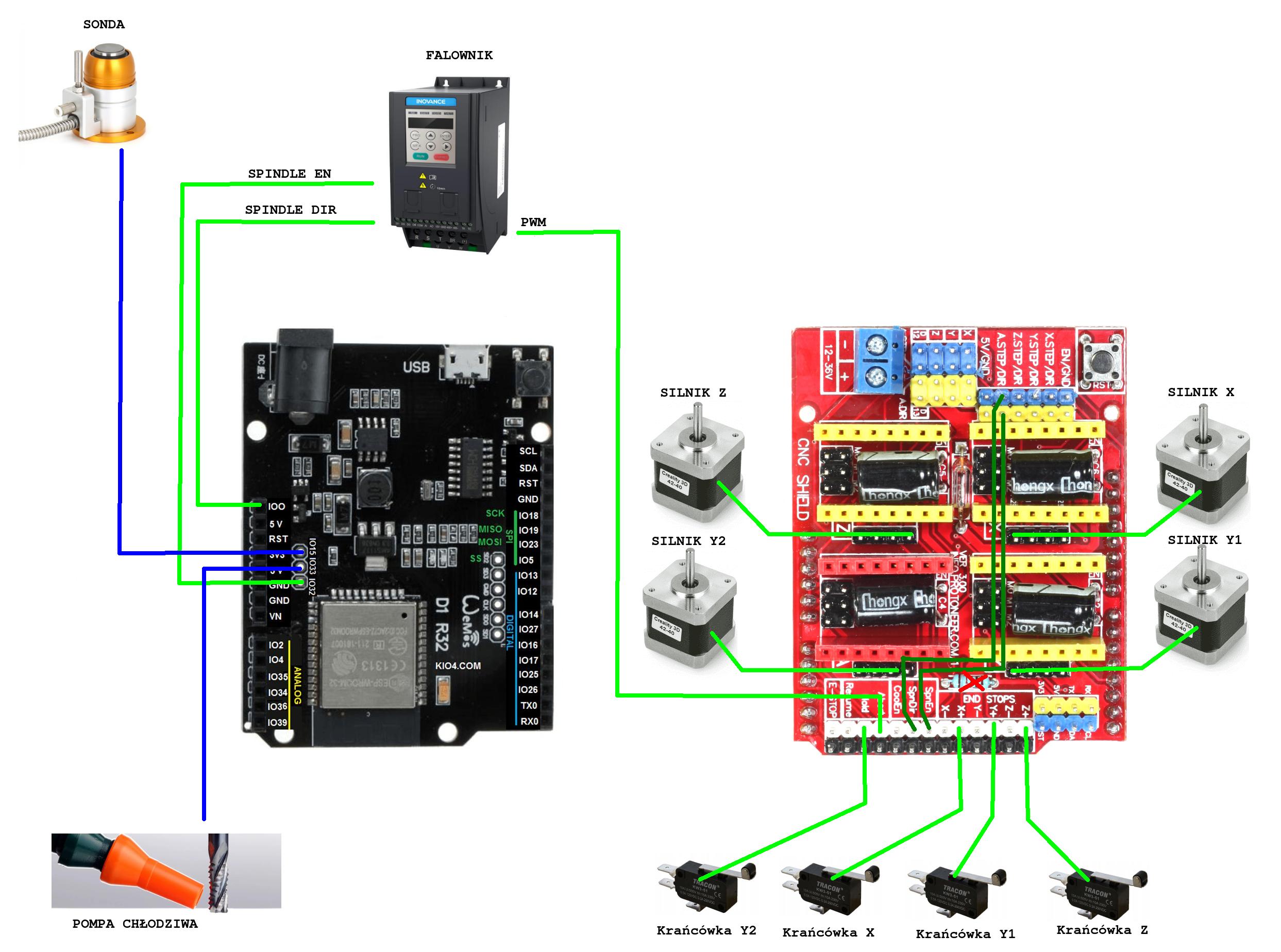

Co do mojej konfiguracji, poniżej znajduje się schemat przypisania poszczególnych pinów do wyprowadzeń ESPDUINO
Niestety nie dało się wykorzystać pinów tak, aby wszystkie były wyprowadzone na płytkę CNC Shield, ponieważ piny IO34, IO35, IO36, IO39 nie są możliwe do wykorzystania w każdy sposób (nie rozgryzałem tego, wyrzucało błąd konfiguracji po uruchomieniu) dlatego użyłem inne dostępne piny.
A tu niżej schemat podłączenia tego na płytce CNC Shield
I na koniec jeszcze jeden problem jaki napotkałem. Otóż po podłączeniu płytki CNC Shield na ESPDUINO, ESP32 ciągle się resetował. Nawet podłączenie samej pustej płyty, bez sterowników, bez żadnego podpięcia. Metodą prób i błędów, doszedłem, że to podłączenie 5V z ESPDUINO do CNCSHIELD powoduje, że UC się resetuje. Ponieważ na pustej płycie jedyne co robi 5V to podciąga nogi EN sterowników do 5V (a te są podłączone do wyprowadzeń ESP32). Spróbowałem zmienić to podciągniecie do 3.3V ale również ten sam problem. Ostatecznie usunąłem rezystor podciągający. Nie wiem, czy to był wyjątkowy problem który zdarzył się tylko mi, czy to problem globalny ale na dziś nie chce mi się już szukać przyczyny. Na ten moment program działa, bazują się wszystkie osie i silniki i się kręcą. Nie sprawdzałem, czy działają sygnały PWM, SPINDLE, PROBE itd.

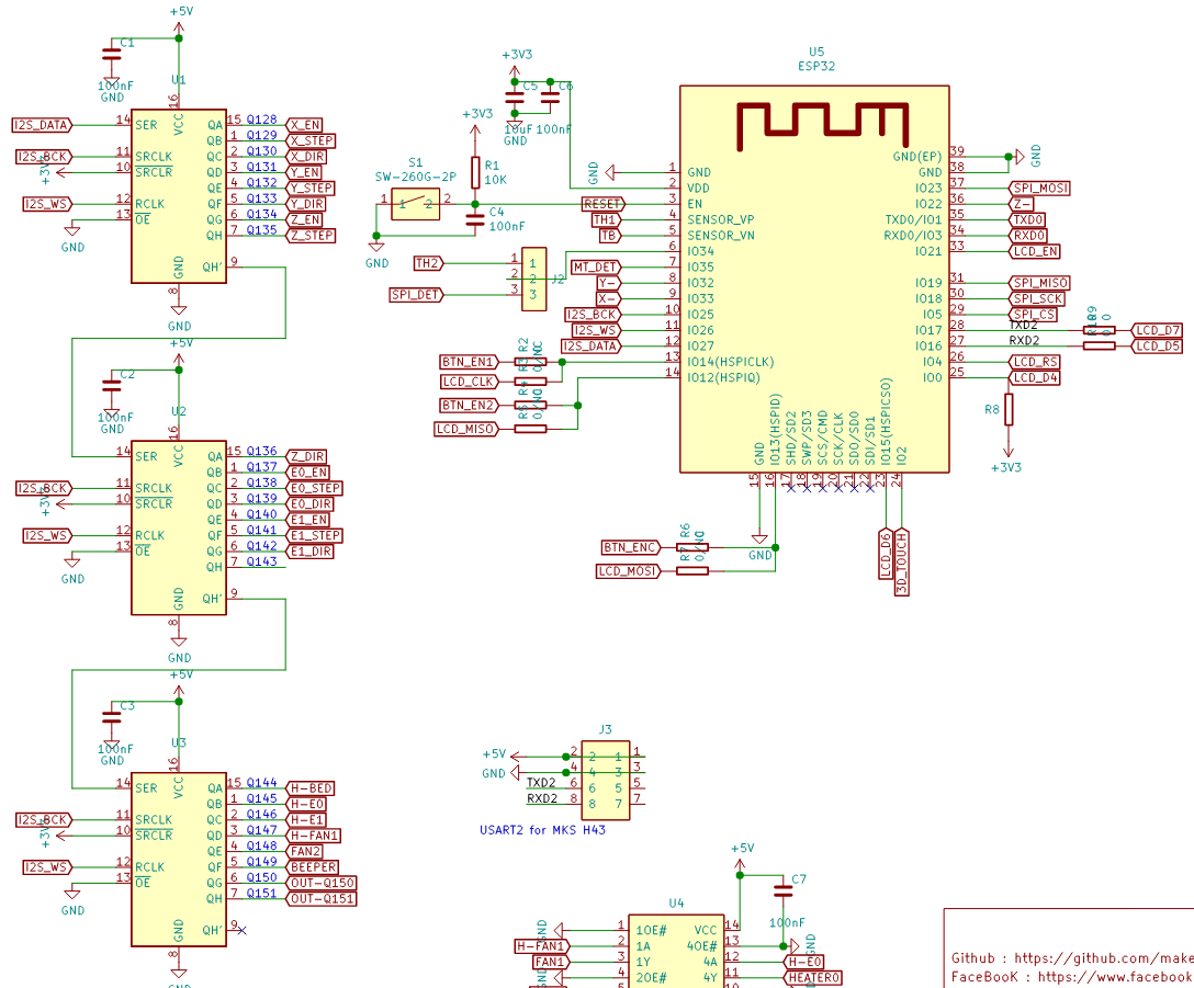

ESPduino ma mało pinów, więc w gotowych sterownikach część wyjść jest obsługiwana przez ekspander na rejestrze przesuwającym.
Na przykład w Makerbase Tinybee (ok. 110 PLN na Aliexpress) z jednego pinu ESP32 robi się AŻ DWADZIEŚCIA CZTERY piny wyjściowe :
Działa to bezproblemowo.

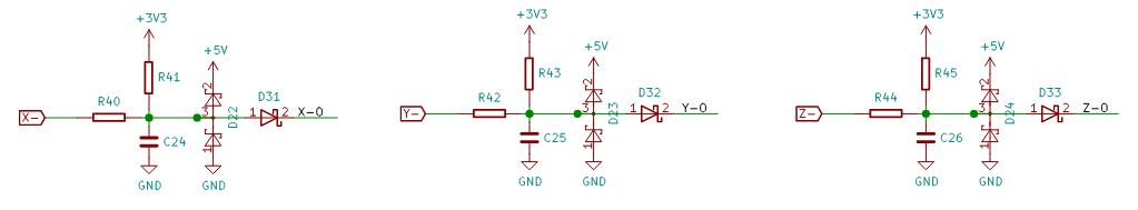

A tak w Tinybee wyglądają wejścia krańcówek:
Nikomu kto choć trochę zna się na elektronice nie trzeba tłumaczyć, czym to się rózni od podłączenia "anteny" do gołego pinu układu działającego z 3,3V...

Zacznijmy od tego, że na wklejonym w pierwszym poście obrazku jest błąd, IO18 to DIR a IO19 to STEP. Niby te sygnały idą na goldpiny i kabelkami można sobie połączyć prawidłowo, ale jak ktoś będzie chciał załatwić sprawę jumperami, to będzie lipa.
Następna sprawa, to można zapomnieć o debilnym pomyśle autorów CNCshield, żeby ułatwić życie kretynom i nadrukować nazwy sygnałów GRBL zamiast nazw pinów Arduino.
Już przy Arduino był cyrk z zamianą PWM z którymś z limitów, ale przy ESPduino to już w ogóle kaplica.
Na piny od włączania chłodziwa trafiają te wyprowadzenia ESP32, które mogą być tylko wejściami...

Jak mamy piny wyłącznie wejściowe, to warto wykorzystać je jako wejścia (limity, probe), bo do niczego innego ich nie użyjemy...
Tylko że te piny nie mają żadnych pullupów czy pulldownów, po prostu wyprowadzenia wiszą sobie na nieustalonym potencjale i trzeba dodać zewnętrzne rezystory...
Tutaj byłem o krok od wypadku, bo z rozpędu dałem pullup do +5V, a przecież układ jest 3.3V i po takim numerze zwariował. Na szczęście opornik który pierwszy wpadł mi w ręce miał 17k i dym nie poszedł... Po przełączeniu na 3,3V wszystko zadziałało jak powinno.
Najpierw połączyłem na kabelkach na stole, potem narysowałem ten obrazek, którego schematem nazwać nie można a potem według tego obrazka połaczyłem już w skrzynce maszyny. Zadziałało od razu.
Nie chce mi się teraz sprawdzać kiedy zrobiłem błąd, ale jeśli tak jest to dziękuje za zwrócenie uwagi.
tuxcnc pisze:
21 sie 2022, 21:23
Ale to jeszcze nie koniec cyrku.
Nie chce mi się teraz sprawdzać, czy piny które użyłem jako wejścia krańcówek to piny o których mówisz, ale te jako wejścia jak najbardziej mają podciągniecie do zasilania lub masy.
