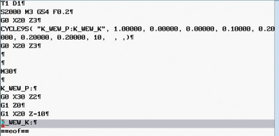

Mam pytanie odnośnie cykli skrawania na sinumerik 808d
Jako tako są cykle na toczenie wzdłuż osi Z, wytaczanie itp, jednak miałem ostatnio detal gdzie po stokroć łatwiej było by detal toczyć z dużej średnicy w dół i w osi Z tylko wyjeżdżać do 0 - powiedzmy że był to stożek o średnicy 10 w Z0 i średnicy 100 w Z-10
Z cyklu wyszło powiedzmy 4min toczenia, jak rozpisałem to ręcznie na planowanie z wyjazdem po kącie, detal spadał w 1,5min.
Da się jakoś rozpisać kontury albo zadać jakoś tak współrzędne aby tokarka wykonała wsio sama po konturze?
Przy 1000szt pisanie z palca nie bolało, ale czasem robiąc 10szt też by się przydało:)

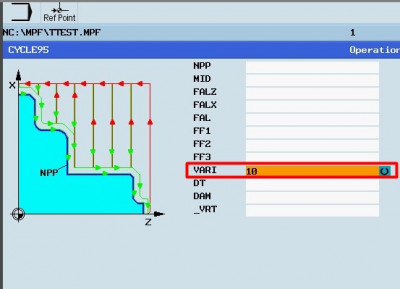

W cyklu toczenia (cykl95) masz parametr VARI= to w nim możesz określić kierunek prowadzenia noża.

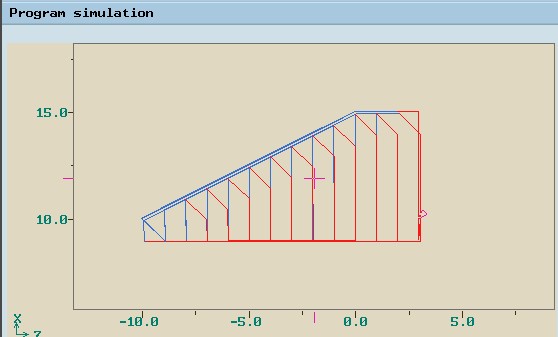

Post napisał: mateu5 » 03 sie 2022, 07:18
Ustaw VARI=10 lub 2 jeśli chcesz z wykończeniem

Post napisał: mateu5 » 03 sie 2022, 09:00
Do wytaczania użyj dokładnie tego samego ustawienia VARI=10, jeśli opiszesz kontur wytaczania od większej średnicy do mniejszej cykl domyśli się że to obróbka wewnętrzna i będzie prowadził narzędzie od mniejszej średnicy do większej.
