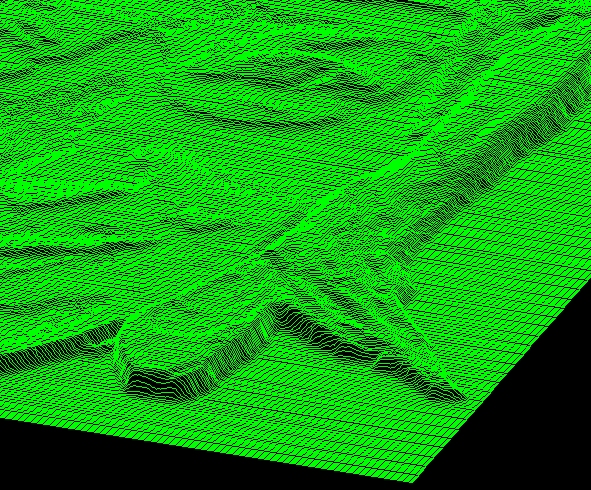

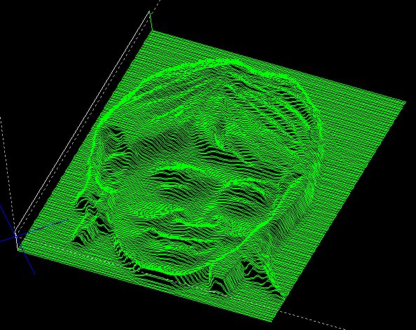

- Grawerka ze zdjęcia.
- h15_16.jpg (115.34 KiB) Przejrzano 3005 razy

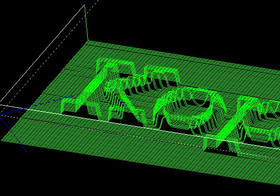

- Tło czarne = grawerka wklęsła. Dodatkowe rozmycie konturów dało wygładzenie krawędzi.
- h15_11.jpg (80.87 KiB) Przejrzano 2979 razy

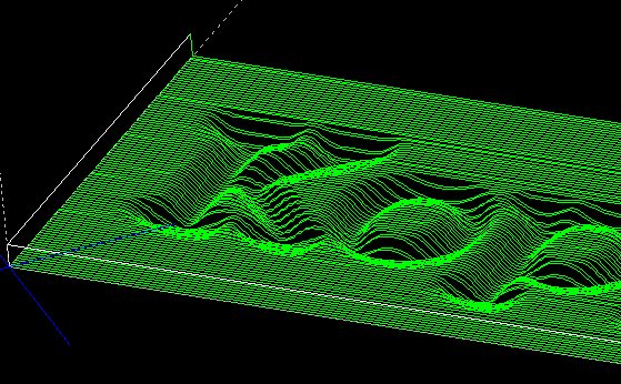

- Tło białe = grawerka wypukła
- h15_7.jpg (87.43 KiB) Przejrzano 2998 razy

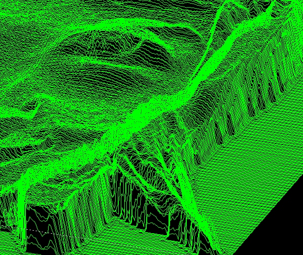

Niestety ja jestem za słaby, żeby ten temat ogarnąć.
Ale dzięki analizie mojego programu i kol. inf-el dopatrzyłem się małego przeoczenia z mojej strony, który wczoraj wieczorem naprawiłem. Zmieniłem także trochę generator g-kodu (usuwam niepotrzebne generowania wartości Y - redundancyjne). Dorobiłem także zapamiętywanie katalogu, z którego wczytywano ostatnią bitmapę.
Poprawiona wersja została wrzucona. Data archiwum: 05.01.09 / 22:27.
W międzyczasie pobawiłem się trochę tą opcją (króra mnie samemu bardzo się spodobała
) i postanowiłem zmienić trochę program oraz sprawdzić tką oto kwestię. Mianowicie, co zrobić, by linie generować częściej, niż wynika to z DPI obrazka? No bo np. przy 72 DPI otrzymujemy liniaturę co 0.353 mm. Otóż żeby zrobić liniaturę gęstszą trzeba o dziwo powiększyć obrazek. Np. aby otrzymać liniaturę 3x gęstszą trzeba obraz powiększyć 3x (300%) - w jakimś dowolnym edytorze (ja preferuję Paint Shop Pro - jest genialny i tani).
No a w programie liniaturę zagęścić, w tym przypadku do ok. 0.118 mm. Wynikiem takiego działania jest grawerka tych samych rozmiarów 3x gęstsza, a więc dokładniejsza!
Zrobiłem wersję 1.31 - STEP2CNC, zmieniłem jeszcze 2 opcje: wstępną analizę pliku PLT (był problem z właściwym wczytaniem pliku z Eagle'a 5.1 - teraz już nie ma), oraz w konwerterze bitmap zamieniłem opcję koloryzacji na posteryzację. Posteryzacja to proces wyrównywania kolorów o podobnych obszarach. Daje to mniejsze skoki przy źle zrobinych zdjęciach - tak naprawdę można osiągnąć super efekty. Poniżej dodaję dwa zrzuty: pierwszy 3x gęstsza liniatura, drugi: grawerka wykonana ze zdjęcia po lekkiej posteryzacji.
