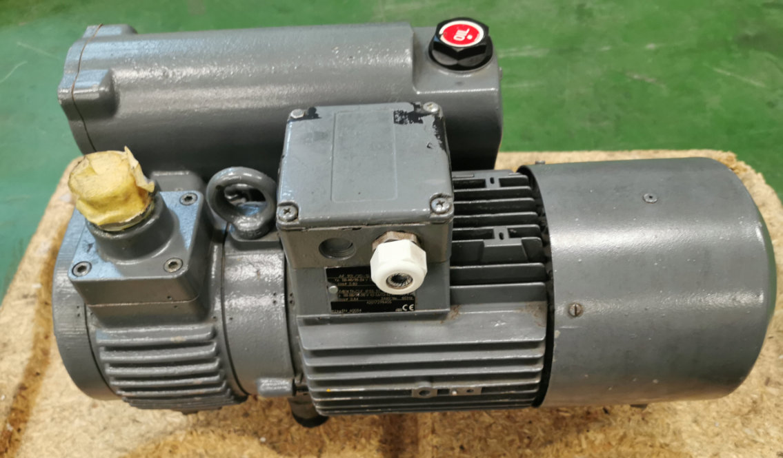

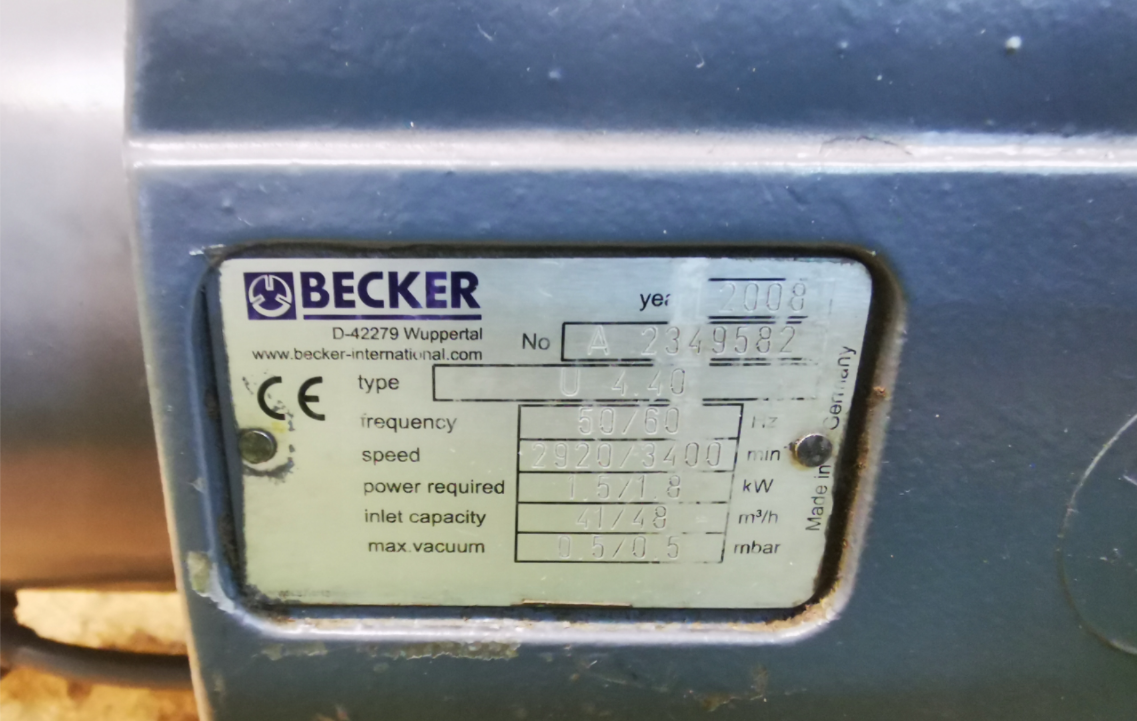

Jeszcze zapomnialem napisac ze elementy/plyta zostanie obrabiana tylko po jednej osi (tylko w jeden kierunek), czyli wystarczy miec blokade z tylu i przodu plyty i nie ma prawa zeby sie przesunela. Wiec, tak naprawde potrzebuje pompe ktora jest w stanie docisnac element/plyte do stolu, tak zeby glebokosc frezowania zawsze byla na tym samem poziomie.
czy taka pompa wystarczy do moich potrzeb?
251mz
Posty: 4534
Re: Stol Podcisnieniowy 2500 x 510 mm - frezowanie tylko z gory - Jaka Pompa/dmuchawa
Post napisał: 251mz » 19 maja 2022, 14:15
Wg mnie trochę słabawa
