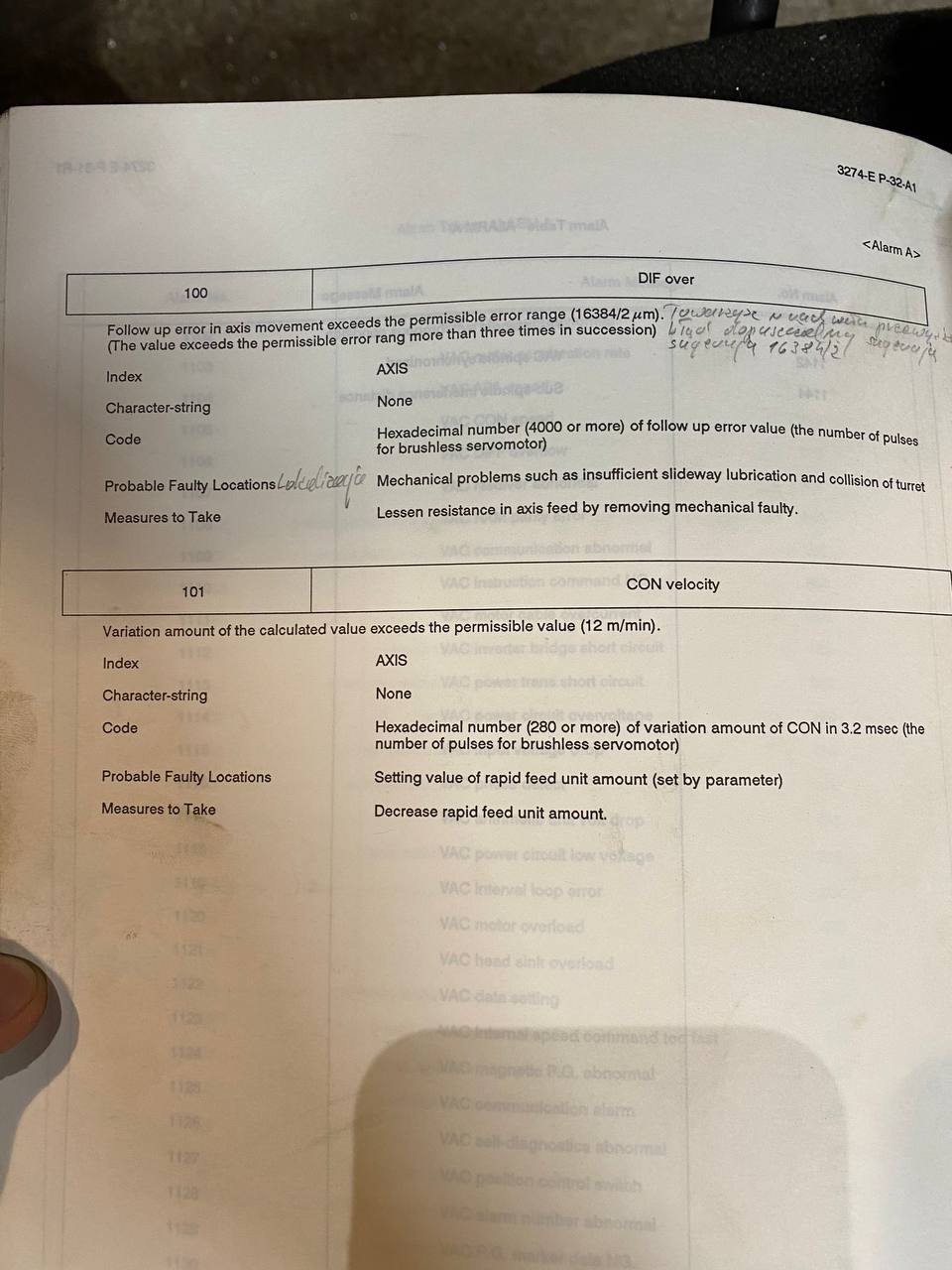

Cześć, mam OKUME LB10 i wyskoczył mi alarm: 100-3 ALARM-A DIF uberschritten X-ACHSE 40018,objaw jest taki że oś X bardzo skacze kilka milimetrów i zaraz wywala ten błąd, oś Z działa poprawnie płynnie się porusza. Po około 10-20 minutach jak postała tak załączona to pracowała już dobrze bez alarmu bez szarapania. Niestety niemam żadnej dokumentacji do niej :( może ktoś będzie umiał doradzić albo by miał jakieś schematy elektryczne do niej. pozdrawiam

Schemat nic nie pomoże, driver osi padnięty. A dokładniej dogorywa.

Post napisał: maciek95k » 14 maja 2022, 22:35
Powyżej masz co mówi o tym błędzie książka. Chociaż niestety wersja z kończącym się driverem jest bardzo prawdopodobna.

piszę bo może to komuś pomoże, moja awaria została usunięta. Pod napędem jest umieszczona jeszcze jeden układ z różnymi kondensatorami i właśnie one padły, wymiana ich za parte złotych i wszystko działa. Błachostka ale niestety na zasadzie prób i błędów doszedłem o co chodzi.
