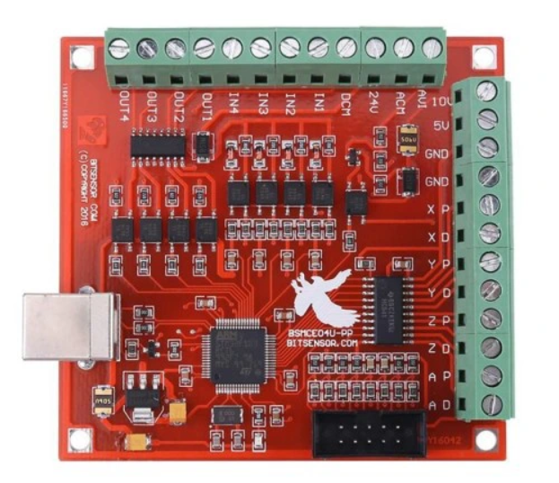

Witam Serdecznie.
Zbudowałem ploter frezujący który obsługuję programem Mach3.
Chciałbym teraz rozbudować ploter o plazmę i laser grawerujący.
Jak podłączyć laser oraz plazmę do płyty głównej mach3?
Maszynka pracuje na takiej płycie głównej
Parametry lasera
Z góry dziękuję za każdą odpowiedź.

Witaj mam ten sam problem , ta sama płyta z tym ze mam zajęte 4 osie , ATOMSACK M50 ,na chwile obecną załączenie lasera poprzez out3 , sterowanie ręczne mocą laserav ( hw-753 pwm ) , gcody- pprocesor .

Ok. A możesz podesłać w jaki sposób masz podłączone przewody lasera do płyty głównej?

nie posiadam schematu bo sprawa jest banalnie prosta out3 z płyty steruje transoptorem pc123 anoda ,katoda a przez emiter kolektor sygnał ttl z hw-753 pwm i juz !

U mnie na laserze są akurat wejścia : vcc, gnd i pwm . W każdym jest chyba inaczej opisane i nie wiadomo właśnie gdzie to przypiąć pod płytę.

Zasilanie masa i sygnał... z czym jest dokładnie problem?

pc123 do 1nogi zasilanie 5v przez opornik 1k 2noga do wyjścia out3 na płycie 3noga wyjście pwm 4noga do wyjscia pwm z modułu hw-753

Ja podłączyłem to w poniższy sposób do płyty. Pytanie czy jest Ok?
VCC -> Zasilacz 12V
GND -> GND (płyta główna)
PWM -> OUT1 (płyta główna)
Ja jestem laikiem w elektronice i wiele rzeczy mogę nie rozumieć ale "Tazz" pisze bardzo chaotycznie ...
Dodane 44 minuty 3 sekundy:
Według tego co pisze Tazz to powinno być podpięte w ten sposób
VCC -> Zasilanie 5V na płycie głównej
GND -> Wyjście OUT3 na płycie głównej
PWM -> Wyjście PWM na płycie głównej którego nie ma według mnie
"4 noga" -> Brak ???
