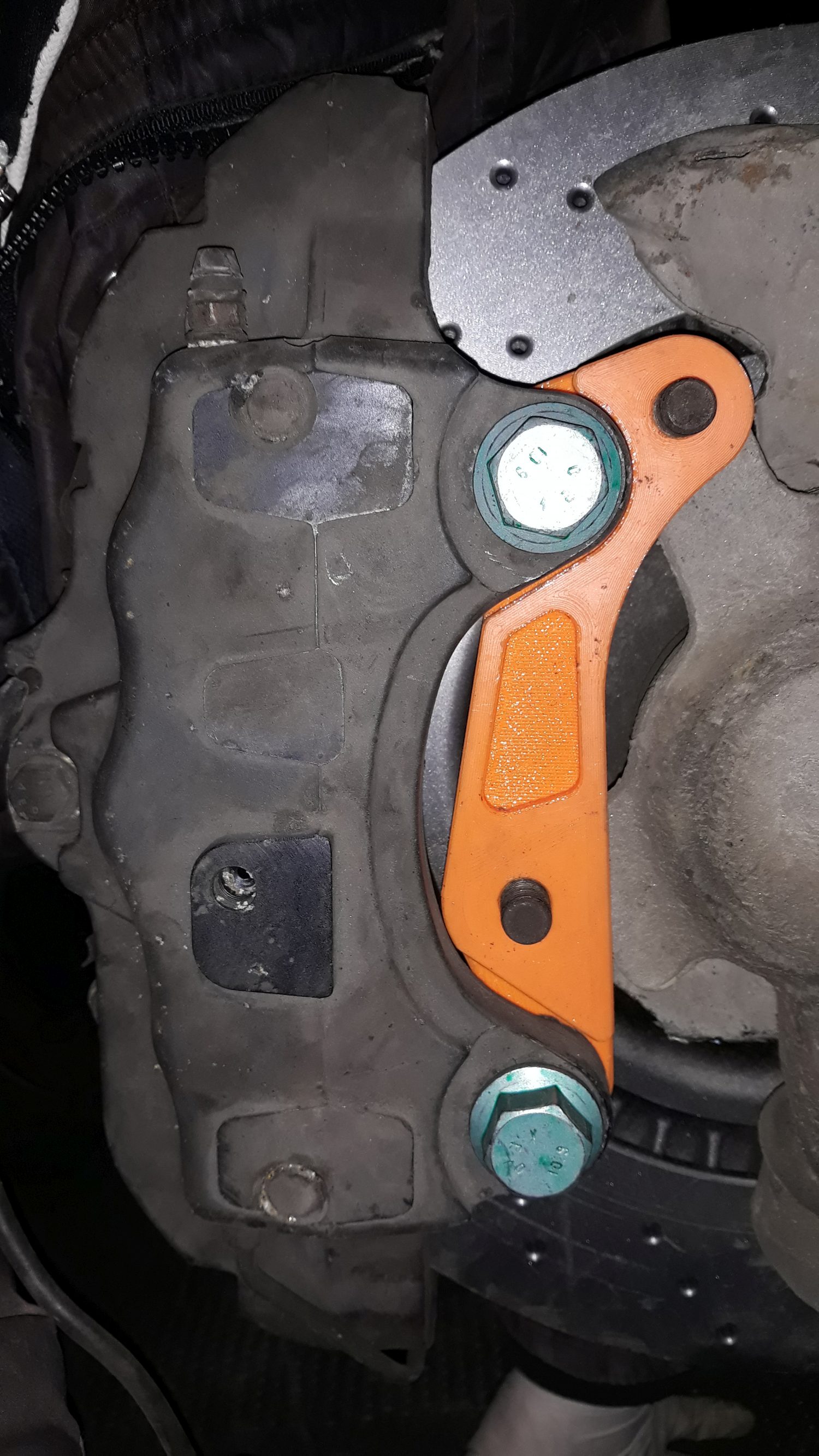

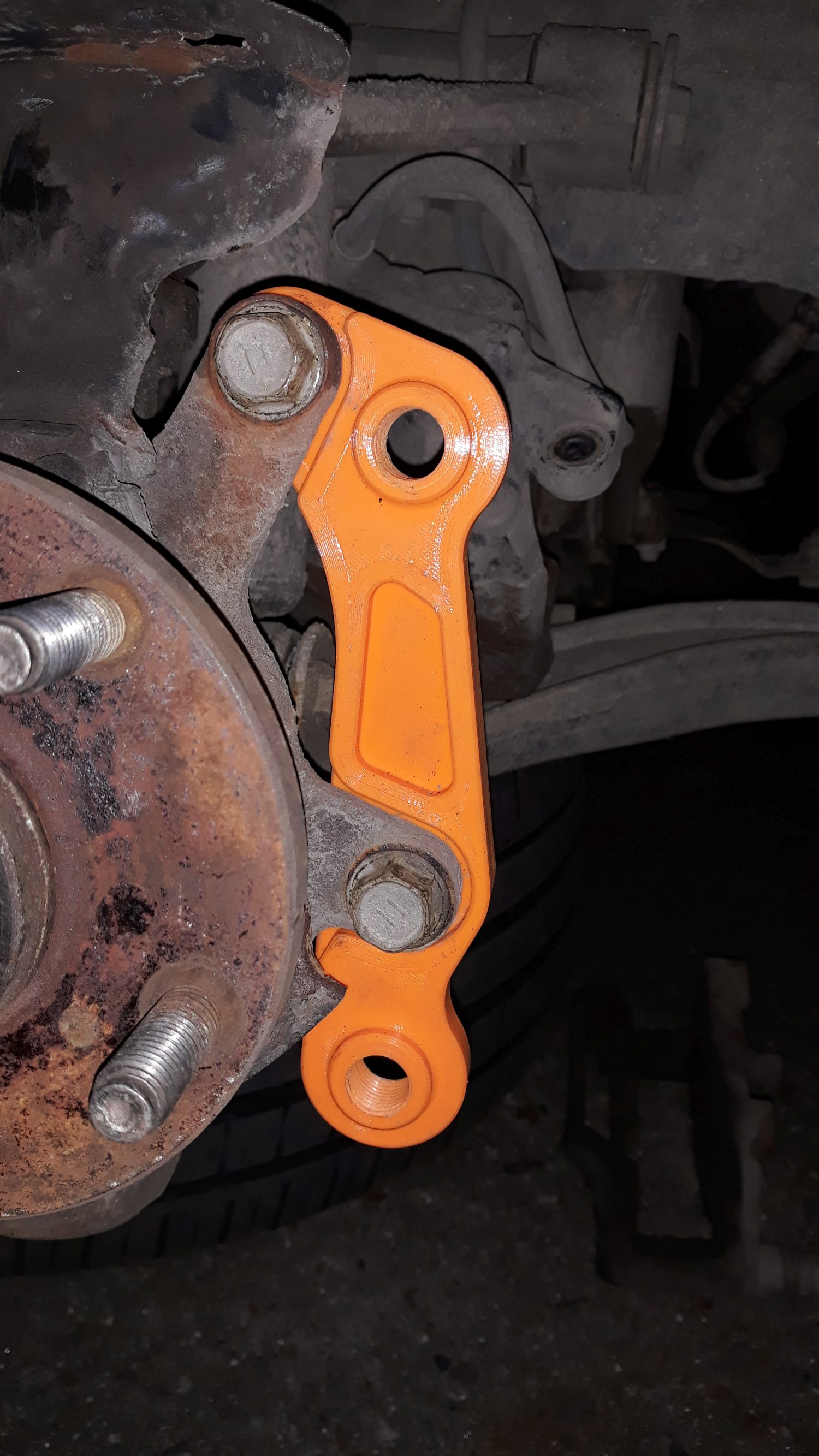

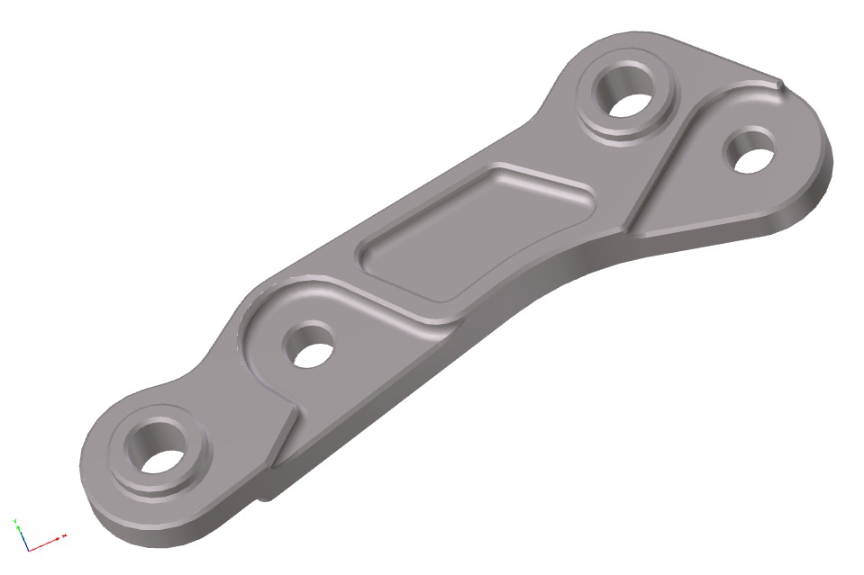

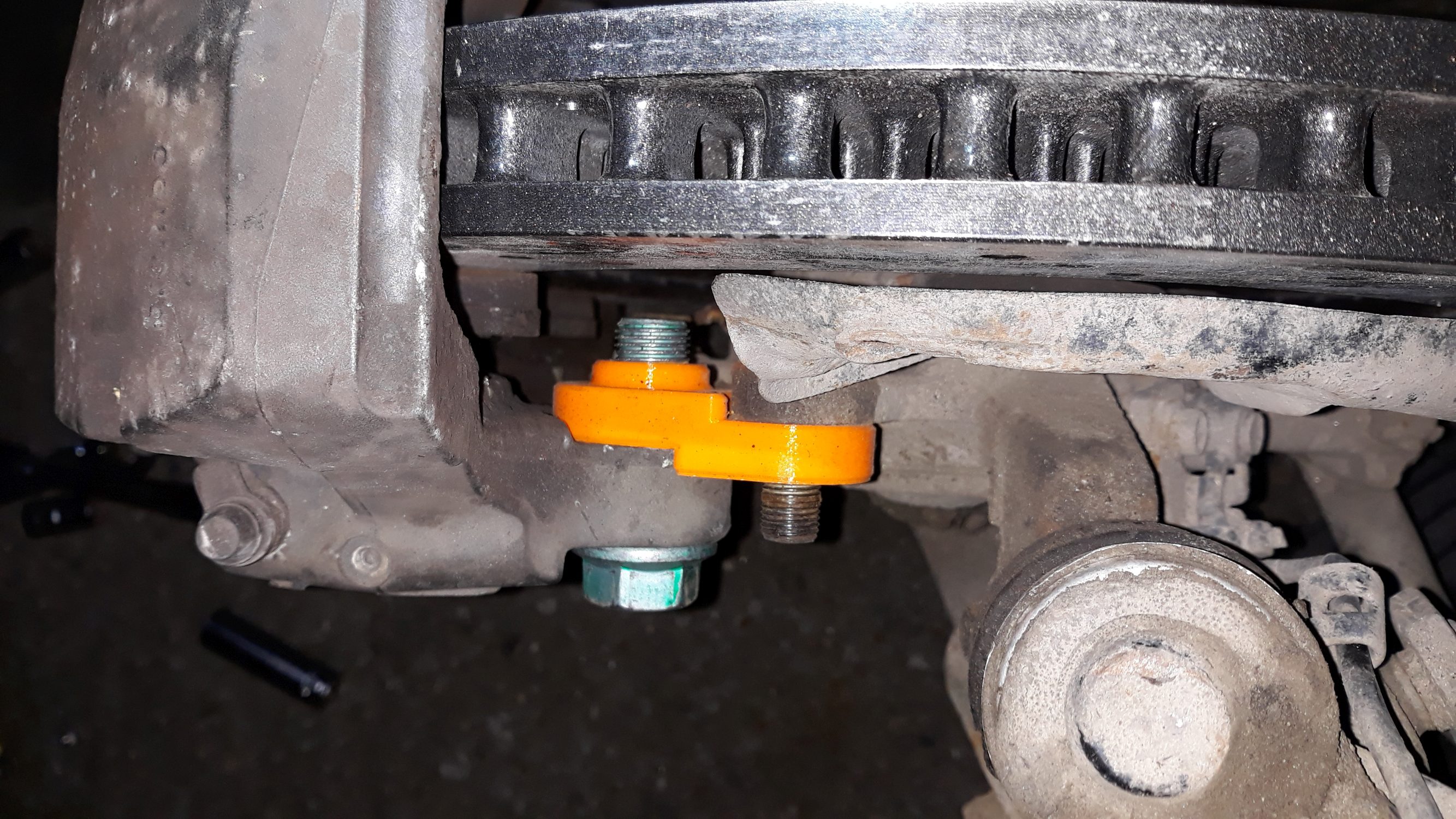

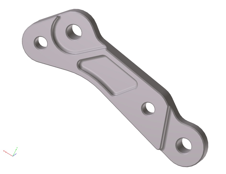

Witam grono. Zaprojektowałem adaptery, dzięki którym mogę zamocować duże zaciski hamulcowe w parze z dużymi tarczami do swojego samochodu. Mam dylemat z jakiego materiału wykonać tą część. Niestety to nie moja branża. Z chęcią bym to obliczył lub zlecił obliczenie, ale mam kłopot z ustaleniem niektórych danych. Temat trudny dla mnie. Chciałbym dobrać możliwie najlepszy, powszechnie dostępny materiał. Jedni radzą stal odpuszczoną 40HM (1.7225) 42CrMo4, a inni zalecają aby dobrać jakąś stal w zakresie twardości 20-25 HRC i dużej udarności. Na pewno materiał nie może być kruchy. Wolę aby przy przeciążeniu odkształcił się, a nie pękł. Proszę o pomoc i propozycje.

Tak na oko, to z czego byś nie zrobił, to powinno wytrzymać, bo tam będzie prawie tylko praca na rozciąganie.

Co do liczenia tego, mogę zaryzykować tezę, że materiał 40HM (ulepszony do maks 30HRC) w charakterze statycznego podtrzymywacza zacisku sprawdzi się dobrze. Akurat moment od siły pomiędzy zaciskiem a tarczą nie jest specjalnie przejmowany kształtem adaptera, prędzej zetnie te śruby mocujące - ale wyglądają solidnie, więc raczej to nie nastąpi. Wiekszość dźwigni, adapterów i innych hebli, które wykonywałem i które pracowały w przeróżnych maszynach i mechanizmach jest z definicji przewymiarowana. Ale jak chciałbyś tym sam jeździć po torze i wyhamowywać się z drugiej kosmicznej :-), to sprawdź chociaż jaki moment działa na tę dźwignię.
Liczenie pomaga oszacować rząd zagrożenia. Jako przykład podam, że większość bałaby się powiesić ciężar na śrubce M6 a tymczasem na zwykłej klasie 5,6 da się statycznie powiesić ponad tonę. Podaj jakieś wstępne założenia, to może ktoś oszacuje.
