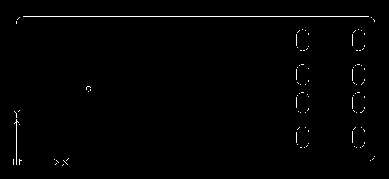

Cześć,
Przebrnąłem przez partię próbną elementów do cyklicznego zlecenia ciętych moją babcią. Amada LC1212 Alpha 3 2kW.
Ciąłem tlenem.
Plast_486W_DC01_2,5mm_1szt_dxf2010.dxf
(77.7 KiB) Pobrany 108 razy
Problem zaczyna się, kiedy koszt usługi cięcia musi się zmieścić w dwóch złotych.
Marża nie zabija. Cena jest wyśrubowana przez dostawcę stali, który ma pewnie tuzin maszyn z górnej półki, które już mu się zamortyzowały.
Zakup nowego lasera za ponad milion pod jedno dogrywane zlecenie mija się z celem.
Technologia.
Tlen.
Przy włączonej technologii HS detal tnie się około 40 sekund. Prędkość cięcia ~ 3m/min (obrysy).
Przy partii do paru tysięcy - można to pomęczyć.
Sposób na wykorzystanie reakcji utleniania materiału powodujące rozgrzewanie i płynięcie stali nie pozwoli znacząco skoczyć z prędkościami pomimo zwiększania mocy. Tak więc tlen + więcej kilowatów nie da mi skoku wydajności.
Na ośmiu fasolkach i tak nie ma jak się rozpędzić.

Dla parametrów z symulatora ( 18 sek / element) wychodzi 198 elementów na godzinę z kW fiber na azocie.

Wysłałem DXF w parę miejsc, ale ludziom chyba nie zależy na sprzedaży maszyn, bo odzew jest nikły.

Jak taka cienka stal to tylko fiber i azotem.
Albo....sprężonym powietrzem :D
Zienek pisze: ↑
07 kwie 2022, 11:10
Ogólnie ok....ale zakładasz 100% wydajności całej produkcji i bezpośrednio wrzucasz czas samego cięcia z "symulatora". Dla pewności do obliczeń przemnożyłbym te 198szt/h przez 0.7. To i tak będzie dobry wynik, ale już bardziej realny, uwzględniający chociażby część czynności "około operatorskich" typu liczenie detali, manewry z blachą i odpadami po hali, okresowy papierosek itp. (Tak, wiem, da sie to ogarnąć w trakcie palenia arkusza, ale dużo zależy od motywacji operatora).

Zbiornik z azotem potrafi obniżyć koszty nawet o 1/3
Detal jest prosty - może ciąć go wspólną krawędzią? Przy takiej ilości różnica w czasie już będzie zauważalna.
Oprócz (trudnych do przewidzenia) kosztów części i serwisu dolicz szacunkowe koszty przestojów maszyny w razie awarii. Tutaj też cenna będzie informacja, jak szybko zareaguje serwis (i czy w ogóle jest...)
