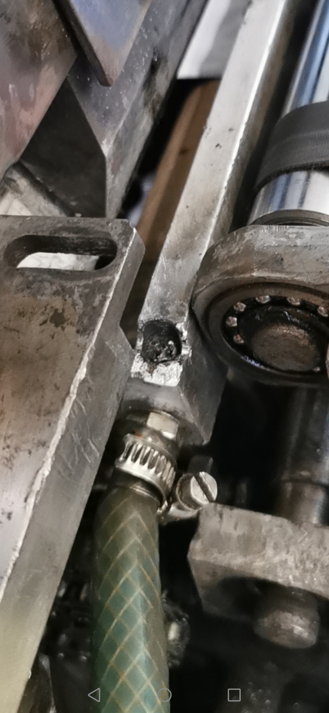

Jestem nowym użytkownikiem tego forum i chciałbym prosić o pomoc w doborze metody obróbki metalu.
Potrzebuje wykonać otwór np. Fi10mm o długości 1400mm w plaskowniku z aluminium.
Potrzebujemy zrobić element chłodzący. Ma być płaski a wewnątrz przepływać ciecz.
Aktualnie mamy coś takiego wykonanego z aluminium, aczkolwiek zbyt często ulega awarii mocowanie. Potrzebujemy zrobić nowy element że stali, aczkolwiek nie mam pojęcia jak zrobić tak dlugi otwór wewnątrz płaskownika.
W załączeniu zdjęcie.

Zrobić z dwóch płaskownikow 5mm wyfrezowac kula obydwie strony i zespawać np. tigiem

Też tak myślałem, ale szukam sposobu aby zrobić tak jak w oryginale. Oryginalny element nie jest spawany i jest z jednolitego materiału, otwór na wylot.
Może jeszcze ktoś coś podpowie.

Zlecić na maszynę do wiercenia długich otworów i zapłacić 20x cenę zrobienie z 2ch połówek.

Bo oryginalny profil alu jest wyciskany jak profile do okien.

Co zrobić trzeba wywiercić i tyle tu na filmie amatorskim pokazane co i jak robić, nie trzeba wiercić z jednej strony a można pokusić się o zrobienie z dwóch stron i spotkać się na środku.

Dziękuję za przesłane odpowiedzi. Myślę że właśnie to zostało zrobione w taki sposób jak przedstawiony na filmie. Postaram się namówić tokarza do zrobienia takiego mocowania i wiertła. Nie jest potrzebna precyzja, bo to tylko otwór dla cieczy.
