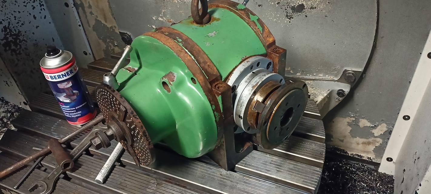

Podzielnica od frezarki FUS 32 (Rumunka) jak zdjąć zabierak ? Czy tam jest stożek :?:

Masz tam i stożek i lewy gwint, powinno puścić po podgrzaniu.

gwintu nie ma w tym miejscu, bo jest kamień. Może być z tyłu śruba tak jak mocowanie narzędzia do frezarki.
Po co zdejmujesz?

Hej.Robiłem kiedyś na takiej frezarce.
O ile pamiętam jest jak Kol. napisał - dociągane śrubą .
Można było mocować trzpienie - jak do układu poziomego.

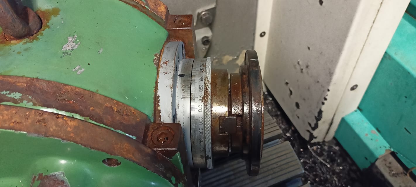

Jest śruba na kwadrat , czyli próbować luzować ta śrubę i wybijać ?
Chce założyć zabierak do uchwytu 160 , ten co jest teraz to 125 i jest trochę za mały dla mnie.

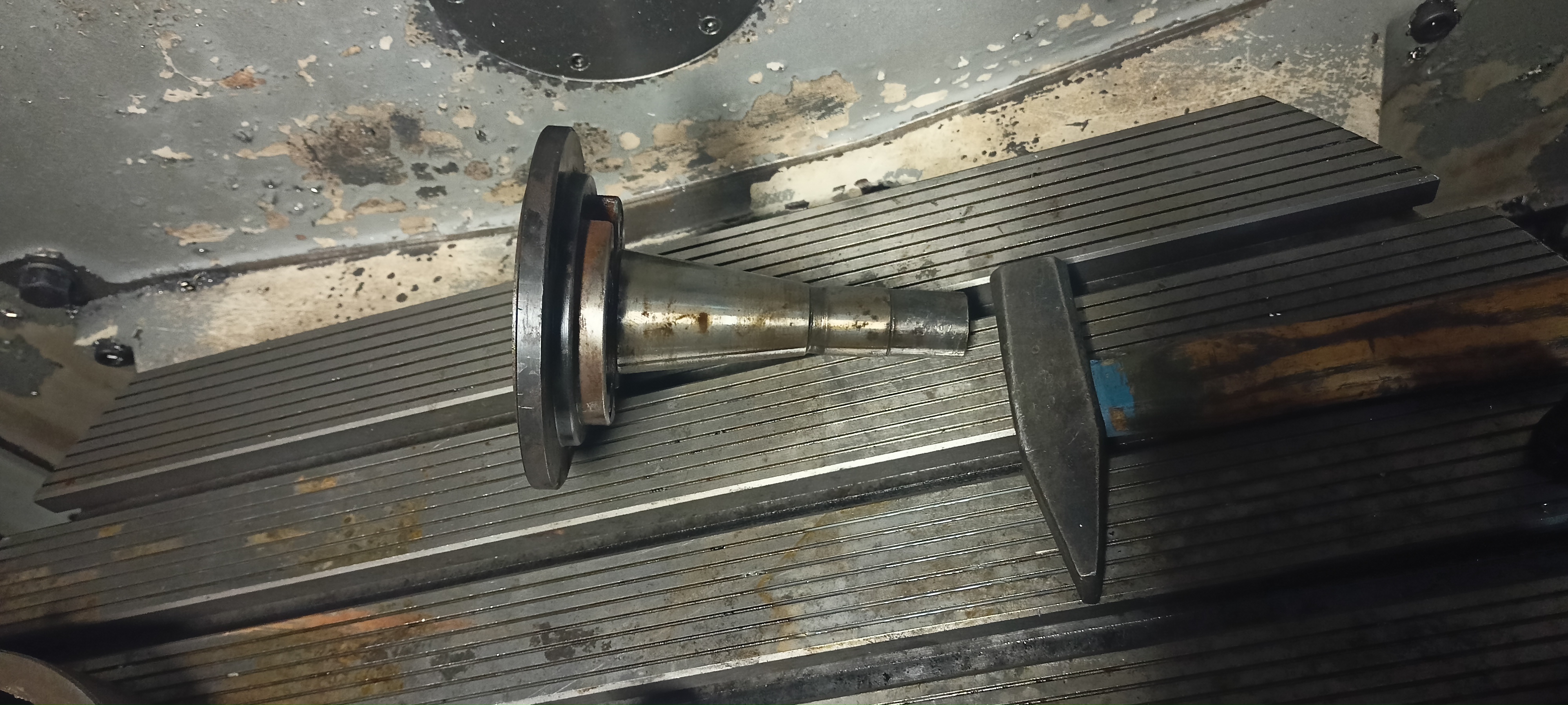

To chyba i tak będziesz musiał dorobić przejściówkę, bo takiego zabieraka (stożek iso 40) nie znajdujesz.

To tam będzie stożek ISO 40 :shock:

Wydłubałem , faktycznie zaciągnięte śrubą jak we wrzecionie frezarki , dzięki Panowie.

No i miał Steryd rację, że ISO40.

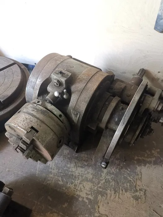

Skoro mowa o podzielnicy to wie ktoś jak odkręcić zabierak z uchwytem z podzielnicy 2FB stalowa wola? Tam jest prawy czy lewy gwint? Nijak nie ma jak wrzeciona zablokować, oryginalna blokada nie trzyma aż tak mocno aby można było na uchwyt zakładać rurkę i próbować odkręcać.
