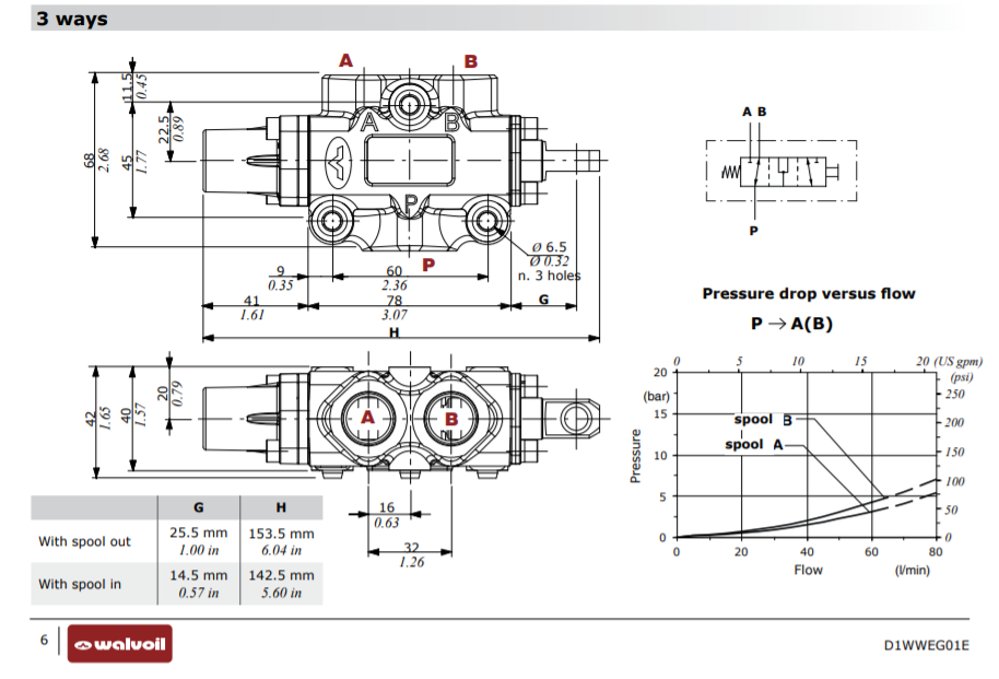

Zwracam się z prośbą o wsparcie dotyczące projektu mini ładowarki jaki zamierzam wykonać.
Będzie to ładowarka tego typu jak na filmie .
Napęd chciałbym zrobić na 4 silnikach hydraulicznych- po 2 na jednej stronie . Pompa zębata będzie zasilana przez silnik spalinowy. Rozdzielacz monoblokowy 5 sekcji. Mam również pytanie co zrobić żeby podczas jazdy gdy ładowarka nie jest niczym obciążona poruszała się ona szybciej? Czy muszę zastosować 2 pompy, jedna do jazdy a druga do pracy siłowników?
Z góry dziękuję za pomoc

Re: Projekt miniładowarki
Post napisał: IMPULS3 » 20 sty 2022, 14:05
Zazwyczaj robi sie to na osobnych pompach. Ale tez świat się nie zawali jak zrobisz na jednej dużej ale dobrze wtedy byłoby dodać akumulator hydrauliczny aby nie bylo gwałtownych skoków ciśnienia.
Post napisał: roberto12 » 20 sty 2022, 14:42
Rozumiem a jak rozwiązać sprawę szybszej prędkości bez obciążenia? jaki zawór należało by zastosować?
Post napisał: IMPULS3 » 20 sty 2022, 14:54
Włożyć dławik po drodze do silników. na zdławionym przeplywie będziesz miał min. a na pełnym przeplywie oleju bedzie szybko czyli żółw/zajac.
Post napisał: roberto12 » 20 sty 2022, 15:16
A czy można by było to wykonać za pomocą takiego zaworu jak niżej i zatrzask w 1 pozycji? Chodzi o wygodę sterowania, jak operator miałby sterować tym zaworem dławiącym? Obrazek
Post napisał: IMPULS3 » 20 sty 2022, 15:21
Co do tego zaworu to nie wiem. Nie bawie się hydrauliką na co dzień.
Do zdlawienia wystarczy zwykły rozdzielacz gdzie z jednego wyjścia puszczasz normalnie a na drugim dajesz dławik i masz wygodnie przełączane na 2 biegi. No i 2 zawory zwrotne/jednokierunkowe. Byleby rozdzielacz był z zatrzaskiem. Albo tak jak teraz sie to robi czyli na elektrozaworach.

Post napisał: roberto12 » 20 sty 2022, 15:45
Ten rozdzielacz własnie jest sterowany dźwignią i ma zatrzask, czyli dobrze rozumiem wszsytkieg 4 silniki podpinam równolegle a przed nimi montuje rozdzielacz 1 sekcyjny za jedną stroną zawór dławiący w jedną strone a w drugą strone mozliwosc zatrzasku i wtedy prędkość będzie większa bo cały olej będzie szedł na silniki? Dobrze rozumiem?
Post napisał: Steryd » 20 sty 2022, 16:23
problem w tym, że olej pójdzie tam, gdzie będzie miał lżej, ergo- jak masz osobny rozdzielacz do jazdy, osobny zespolony do obsługi łychy to jak któregoś nie będziesz używał, to Ci cały olej puści w przelew.
Na prawdę dużo prościej dać dwie pompy, albo pompę zespoloną. Inaczej potrzebujesz dzielnik strumienia, albo przełączanie- jazda/ łycha (co jest problematyczne przy ładowarce) albo zabawa w dobieranie dławików.
