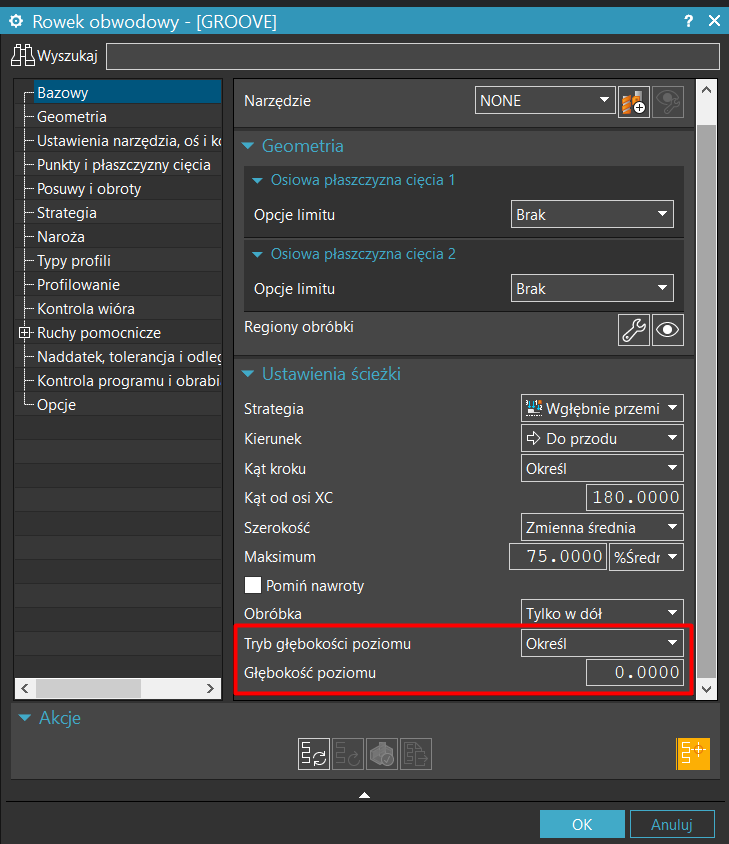

Jak ustawić strategię cięcia "groove"w NX 12 aby robiło tak jak na filmie: - ja wiem, że to jest w Mastercam ale mi chodzi o NX. Mastercam jest bardziej intuicyjny i łatwo to znaleźć.
- zły efekt cięcia

Chodzi o nacinanie kanałka naprzemiennie ?

Tak, ale wcięcia nie do samgo końca żdanej średnicy.
Patrz załącznik
Dodane 1 minuta 54 sekundy:
Oczywiście żądanej średnicy

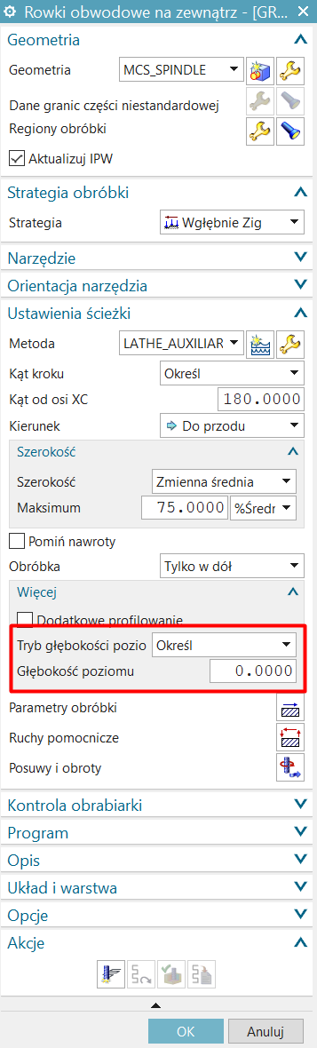

Aby skrawać warstwowo musisz ustawić niżej zaznaczony parametr. Przesyłam screen z nowej i nieco starszej wersji.

Post napisał: Roermond2015 » 13 sty 2022, 16:40
OK wszystko działa !!!!
Nie zauważyłem, że pod opcją "Więcej" (More) kryje się:
- Typ Głębokości Poziomej (Level Depth Mode)
- Głębokość Poziomu (Level Depth)
DZIĘKI
