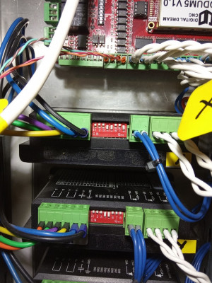

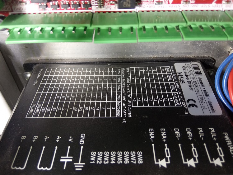

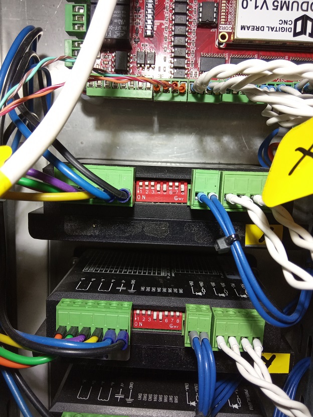

Czy mógłby ktoś podpowiedzieć czy w tym górnym sterowniku /przełączniki/, microstep wynosi 16 bo brakuje mi SW4?
jak mam rozumieć SW4 - połowa prądu, na co to ma wpływ?

SW4 to prąd postojowy ustawiony na off daje połowę nominalnego prądu na silnik gdy oś stoi.
Służy by silniki się nie grzały przy postoju.

Ja bym dał ON na wszystkie, trzeba liczyć że postój może nastąpić w trakcie frezowania np.: Y porusza się X stoi(ma połowiczny prąd może się ruszać/gorzej trzymać pozycje).
