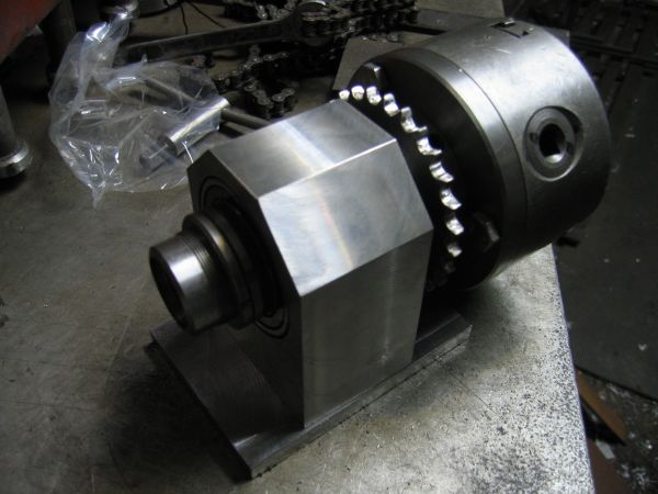

Właśnie jestem w trakcie budowy czwartej osi do mojej frezarki i mam następujace pytanie jeśli na 1 obrót uchwytu przypada 3600 impulsów to ile trzeba ustawić w mach 3 impulsów na jednostke miary? Ustawić ile impulsów na pełny obrót czy na jeden stopień? Będe wdzięczny za odpowiedź

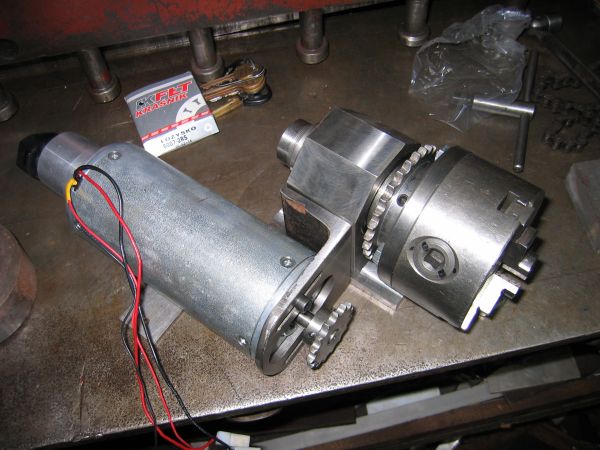

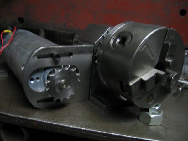

Czwarta oś już prawie gotowa pozostało tylko wszystko ustawić i można zacząć testy.
