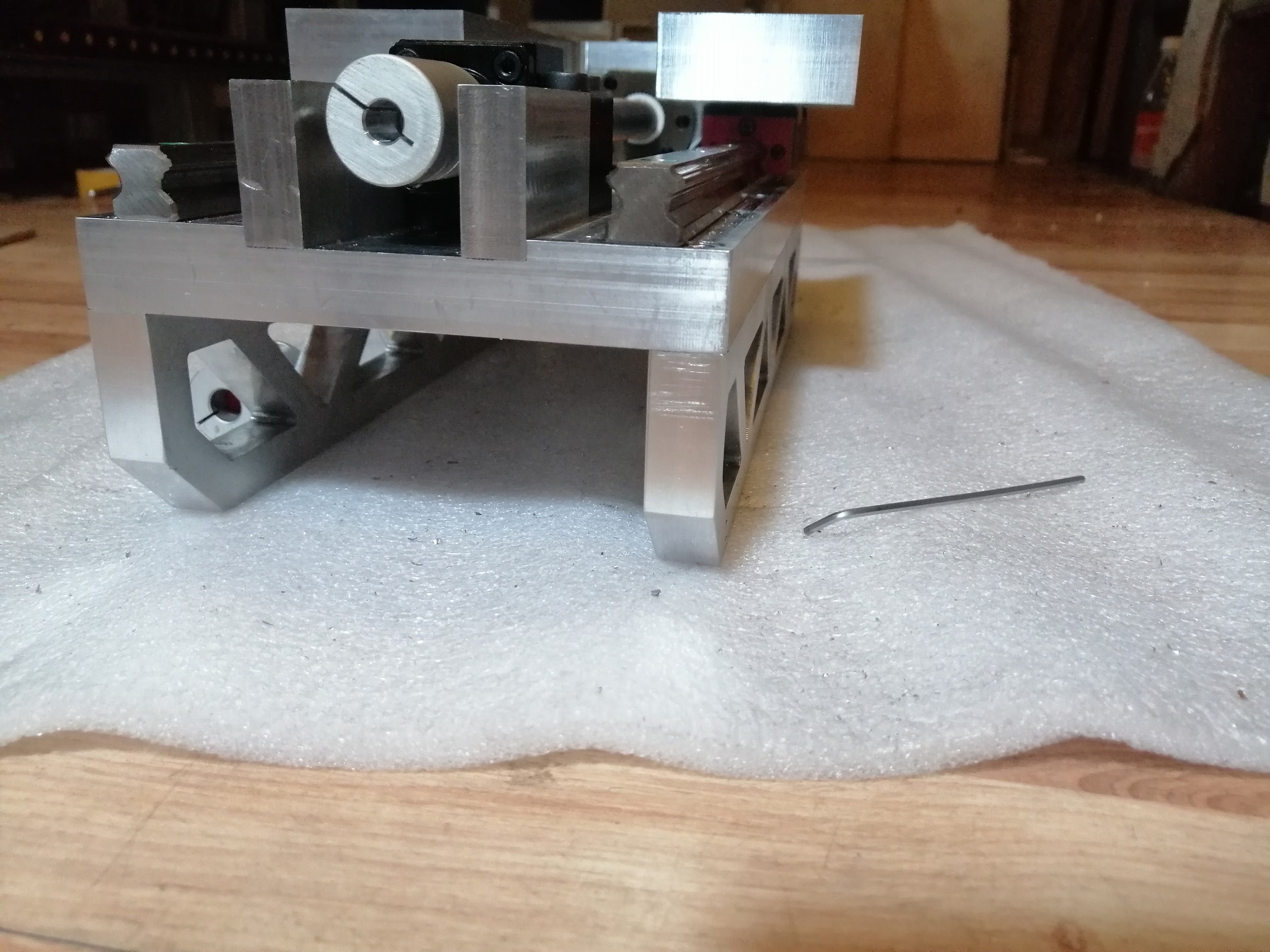

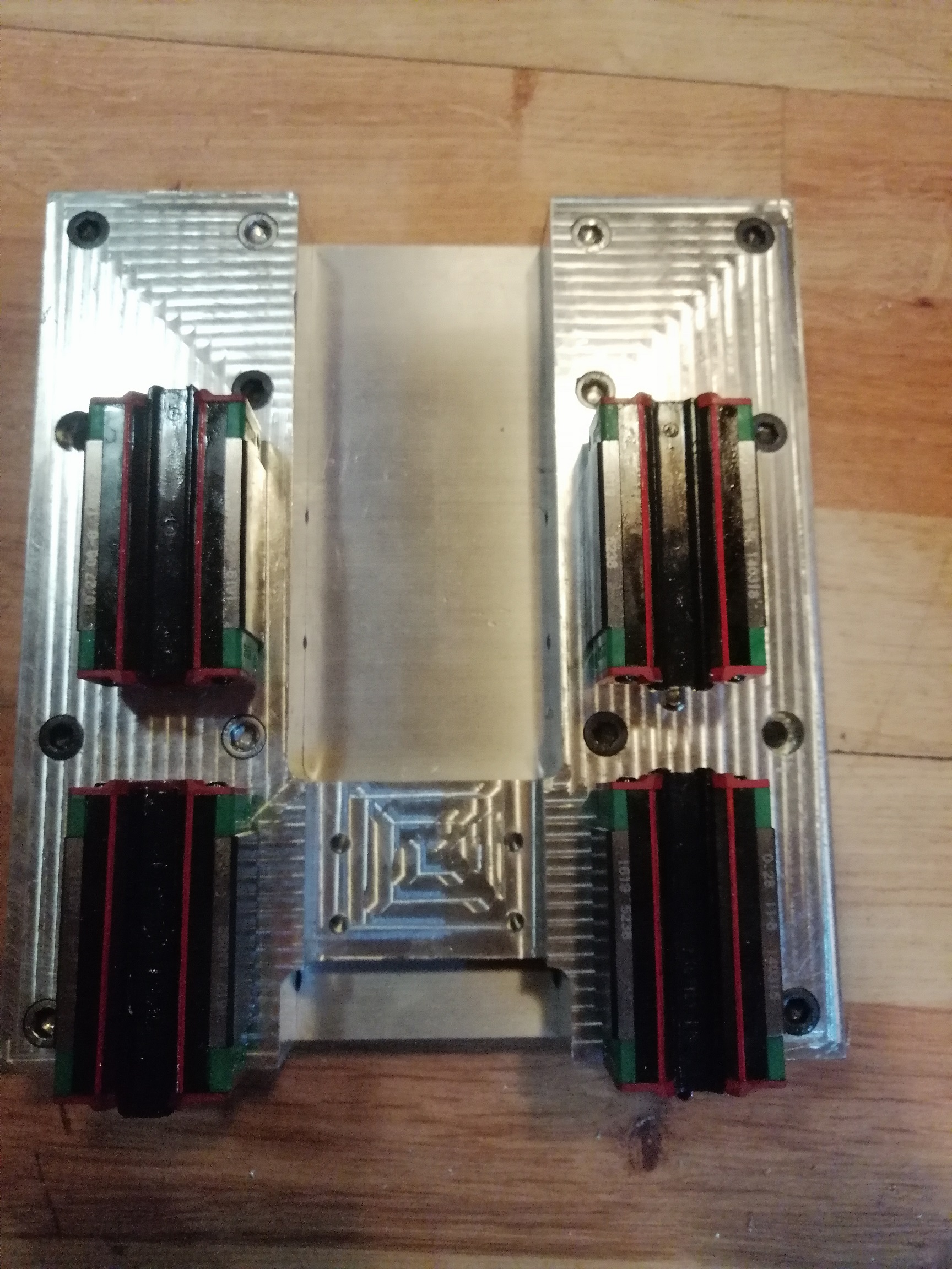

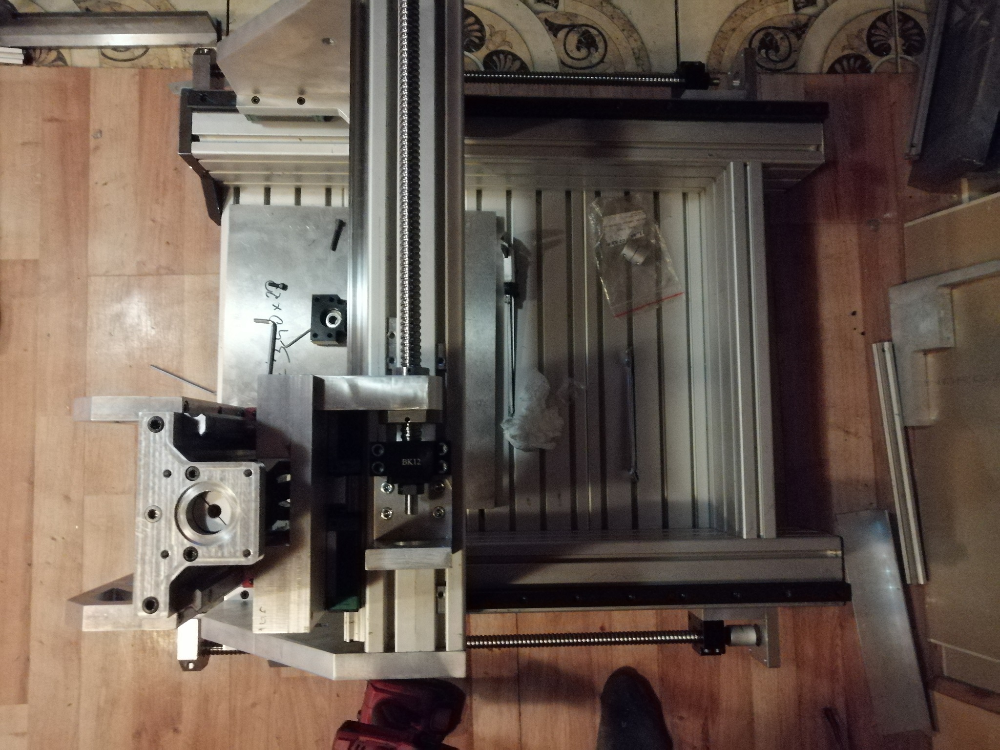

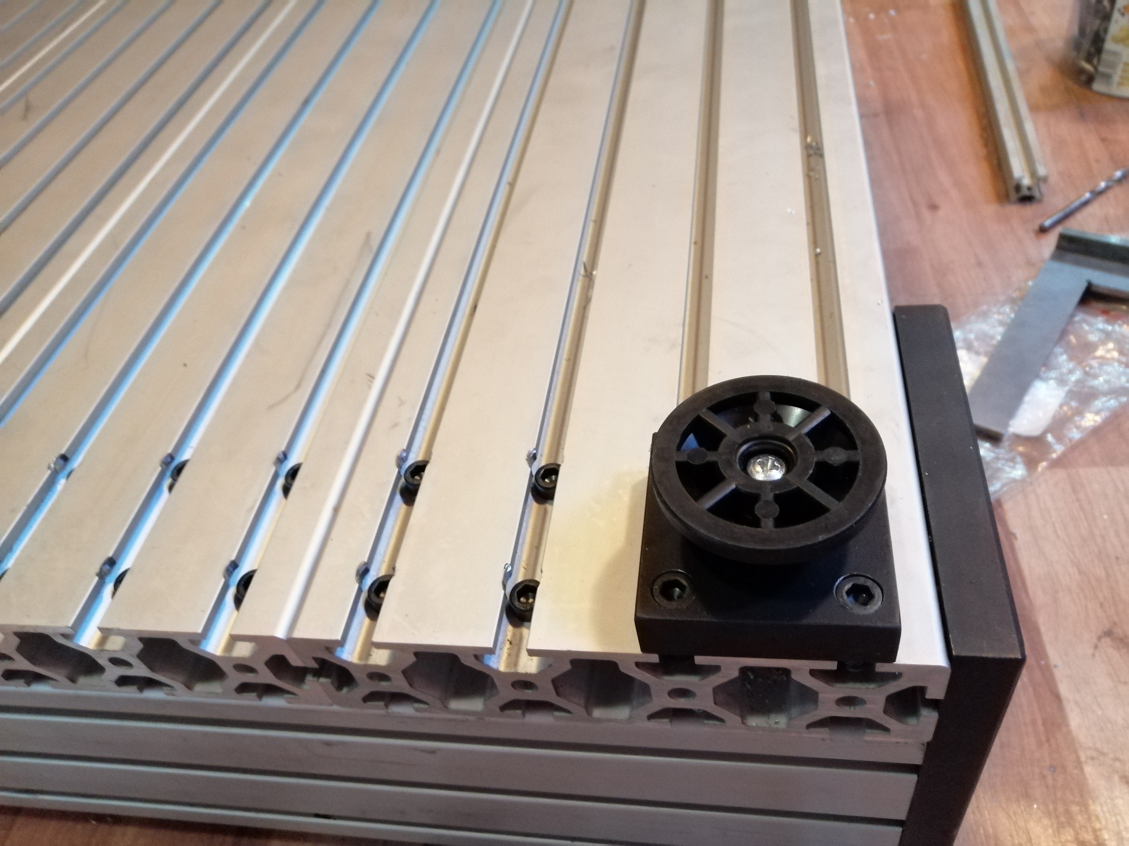

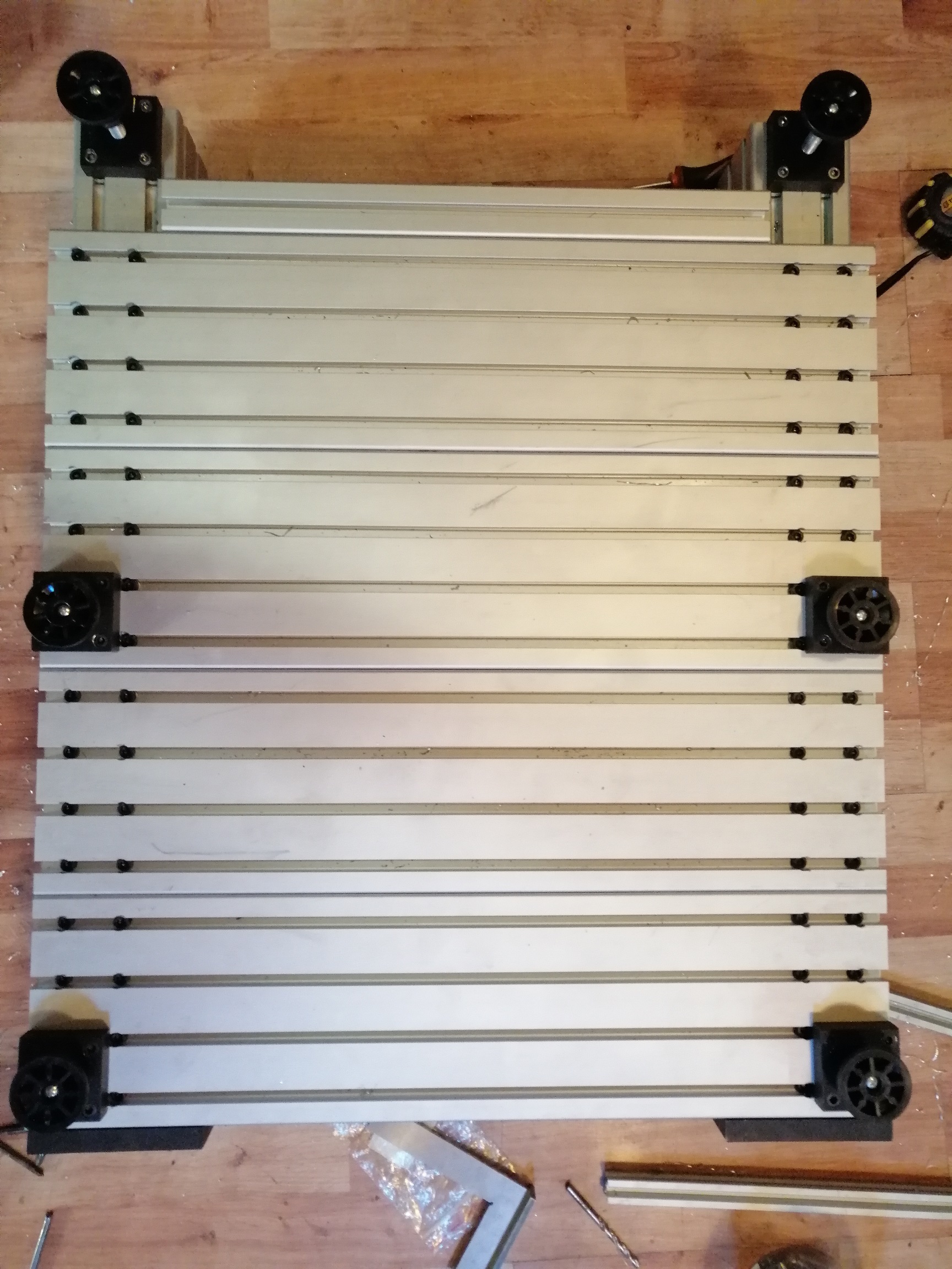

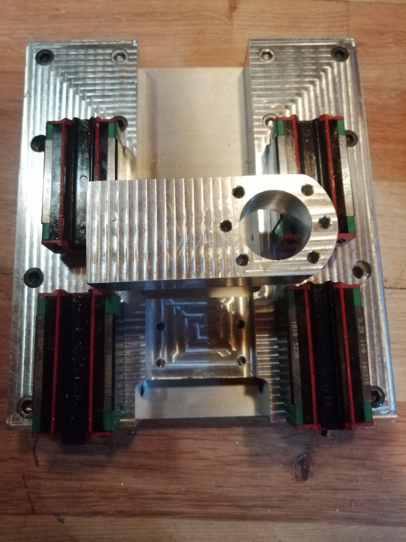

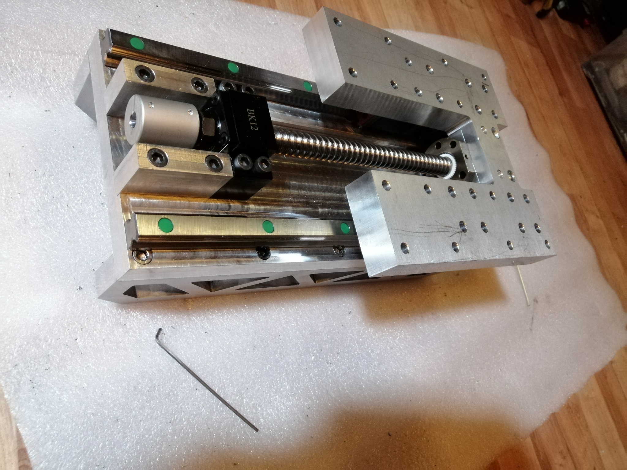

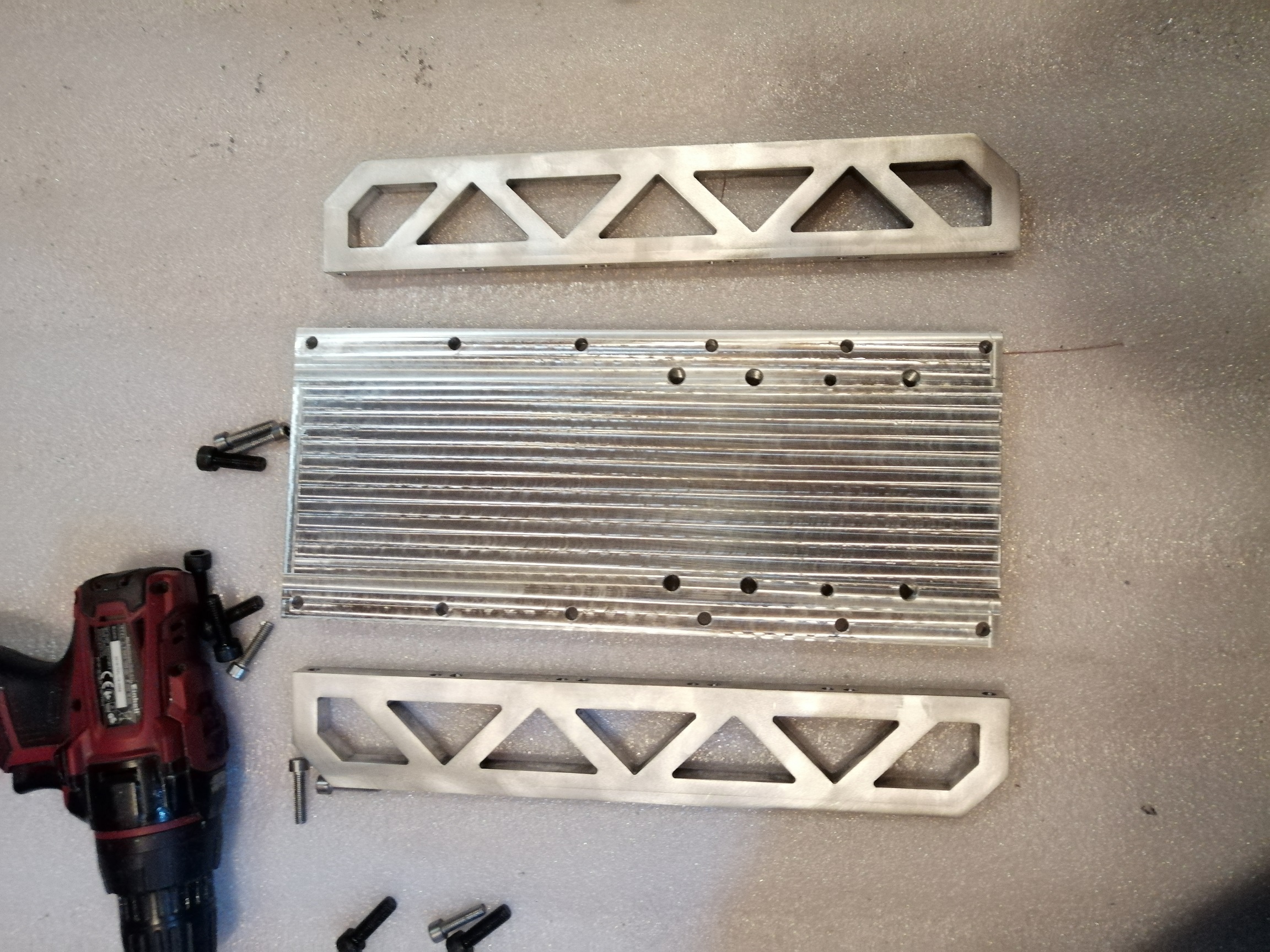

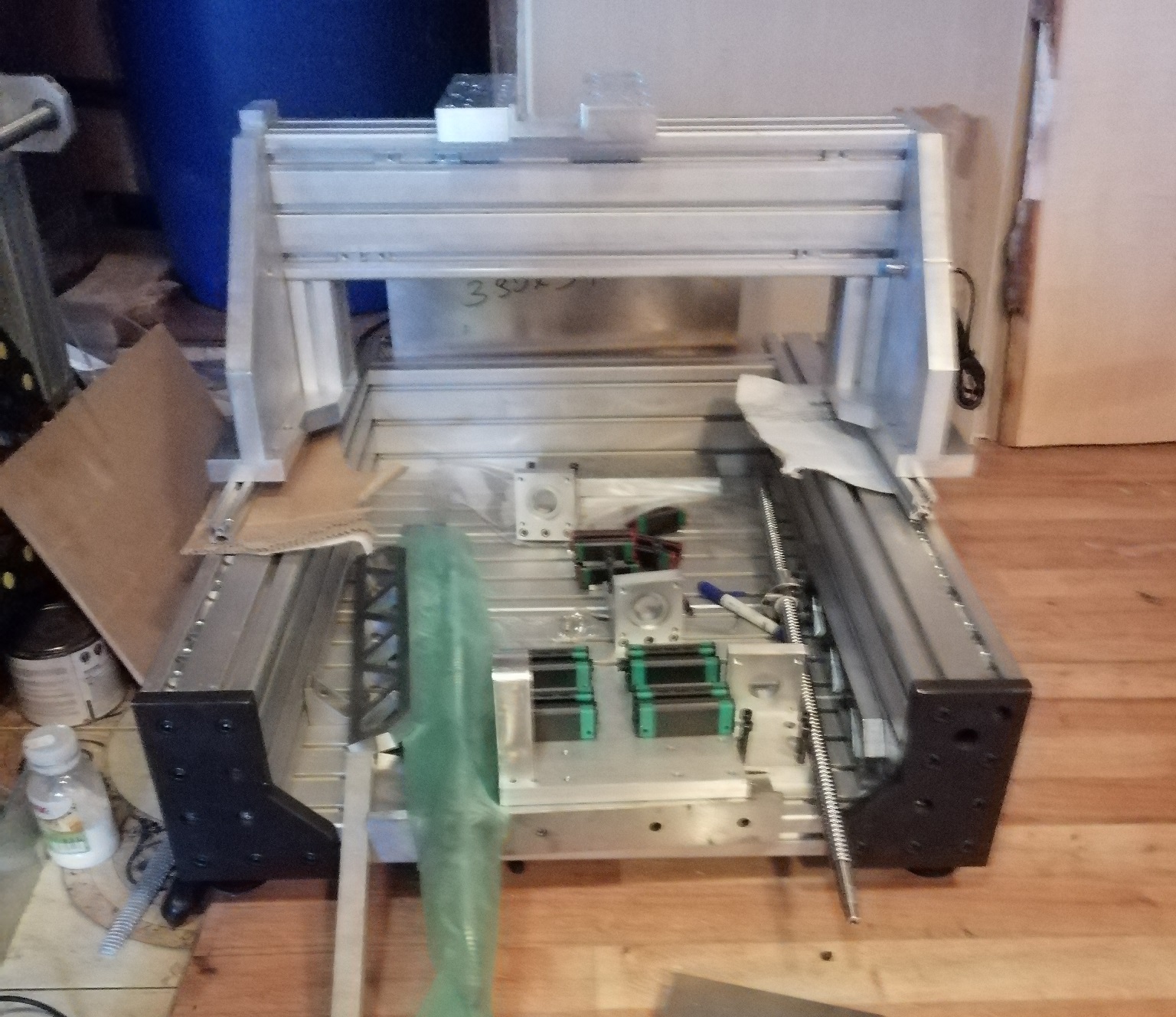

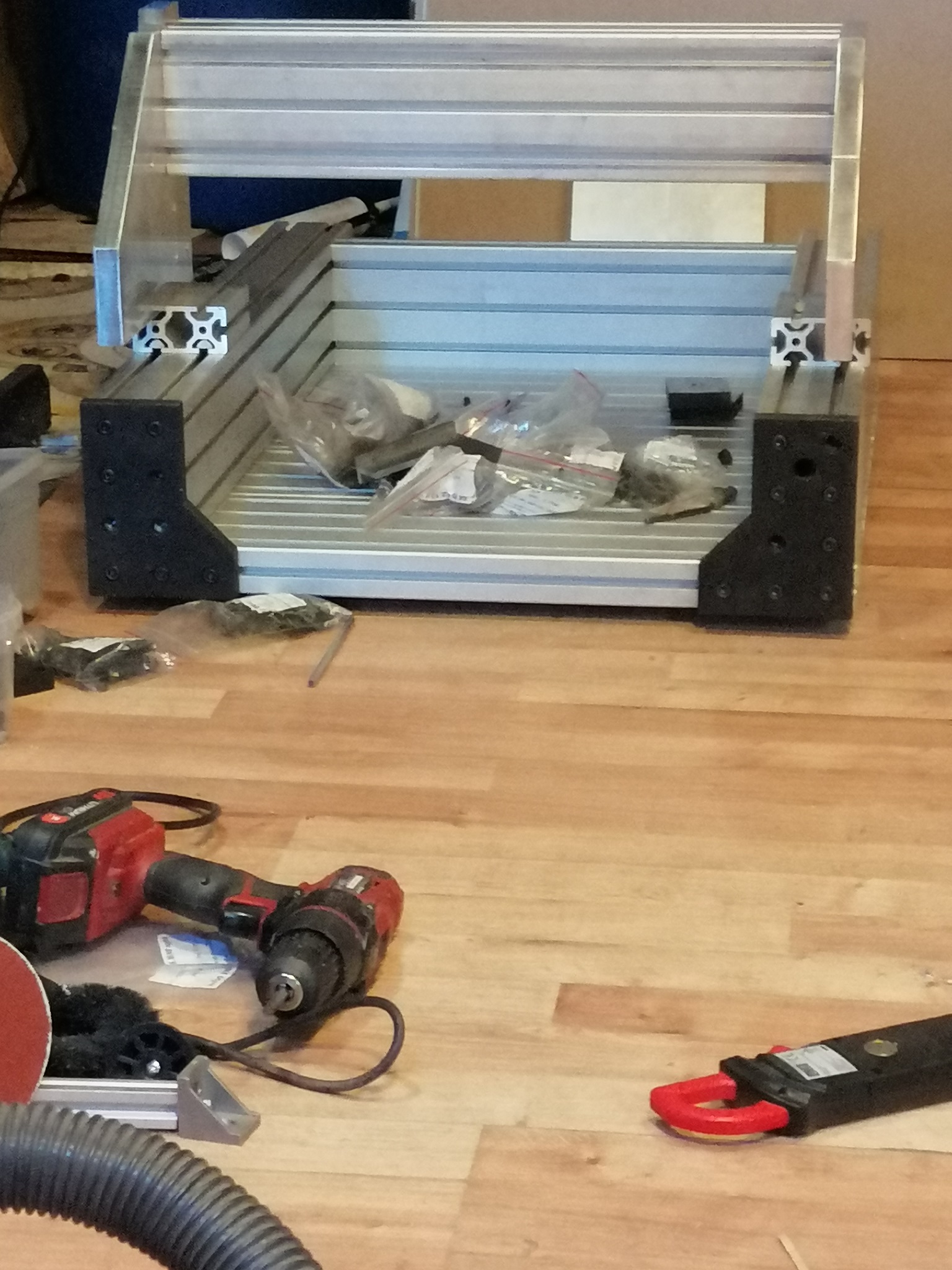

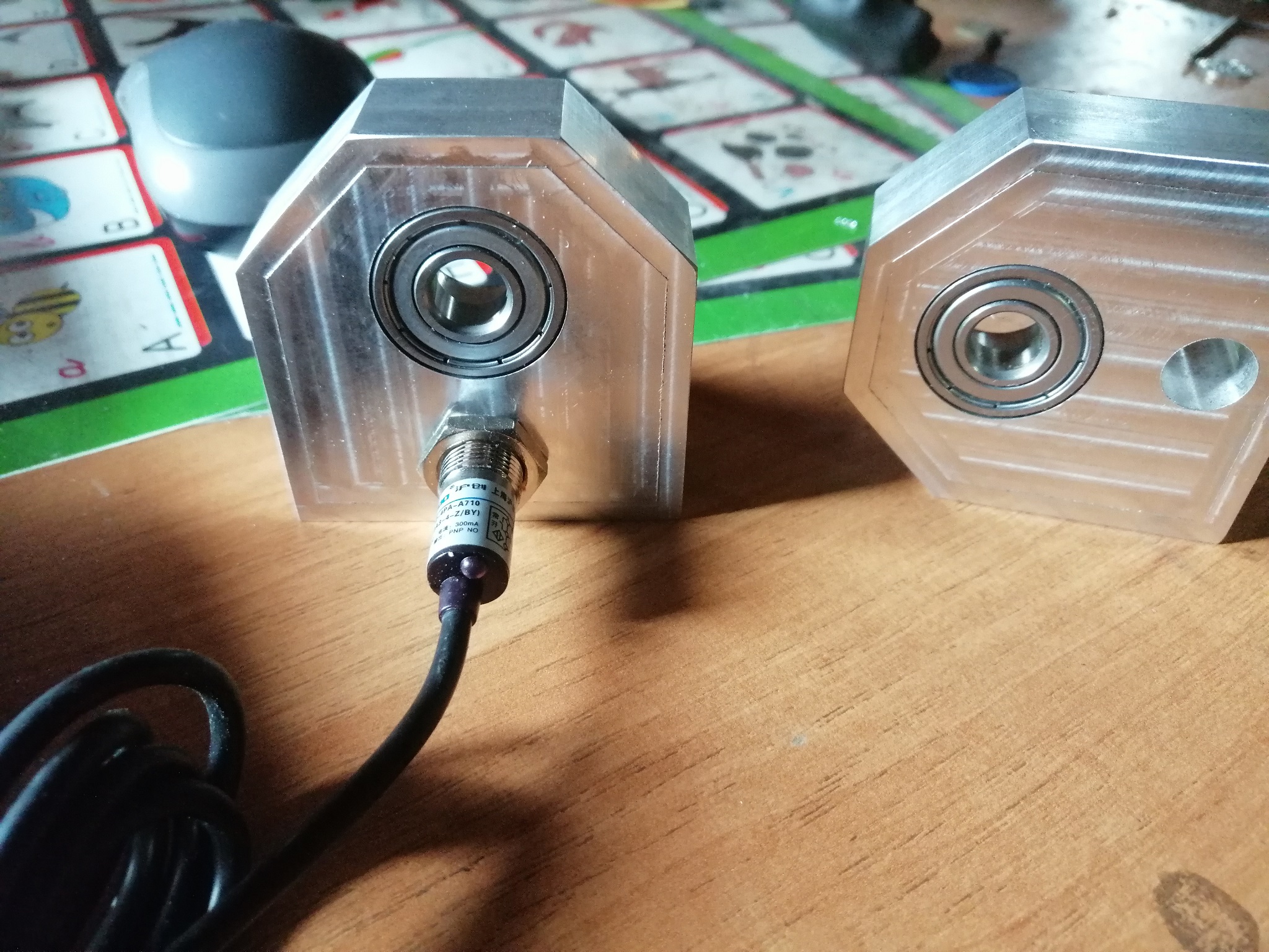

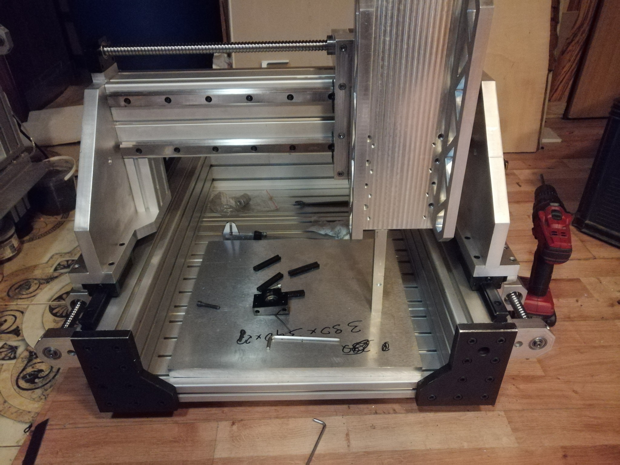

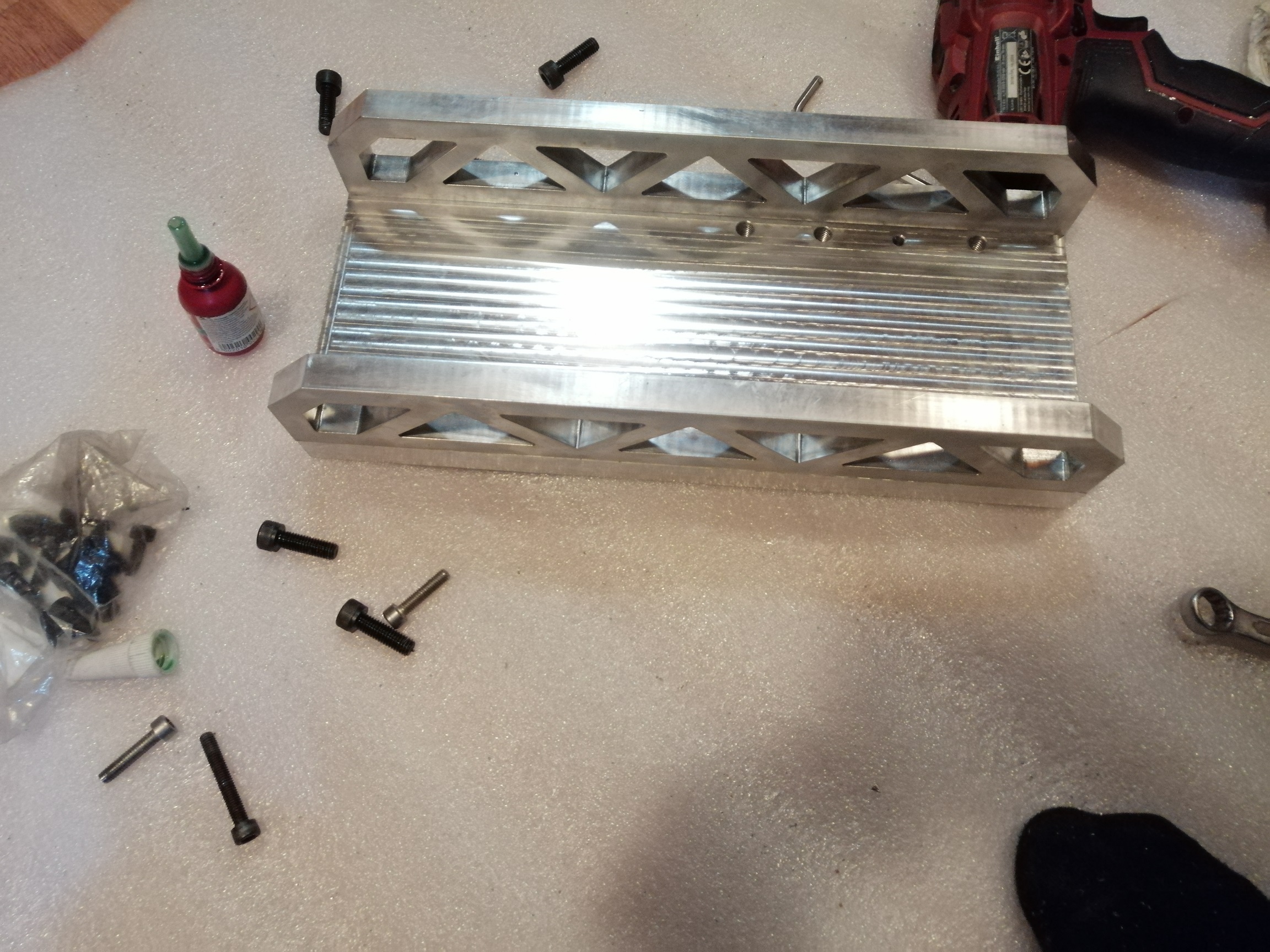

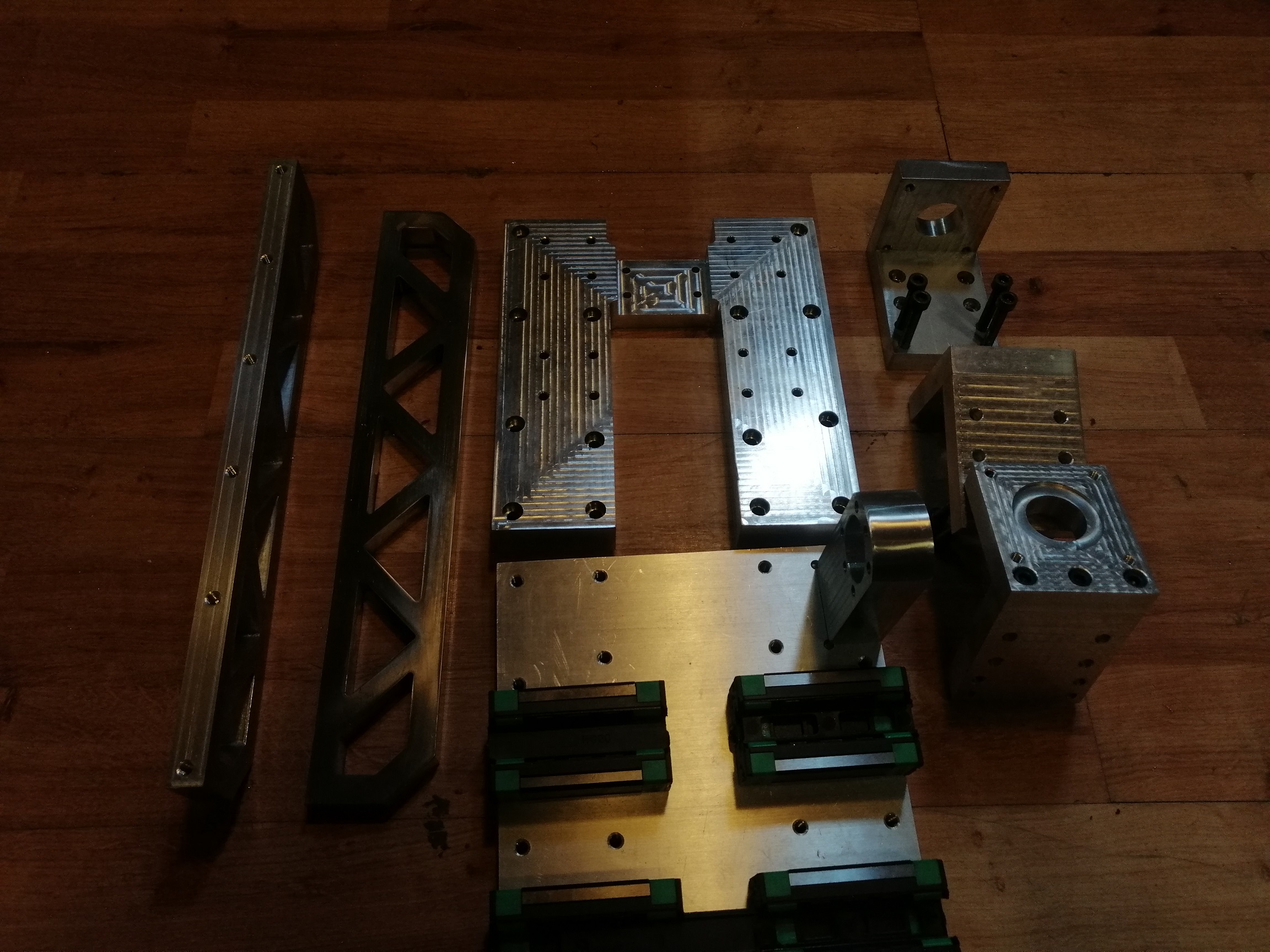

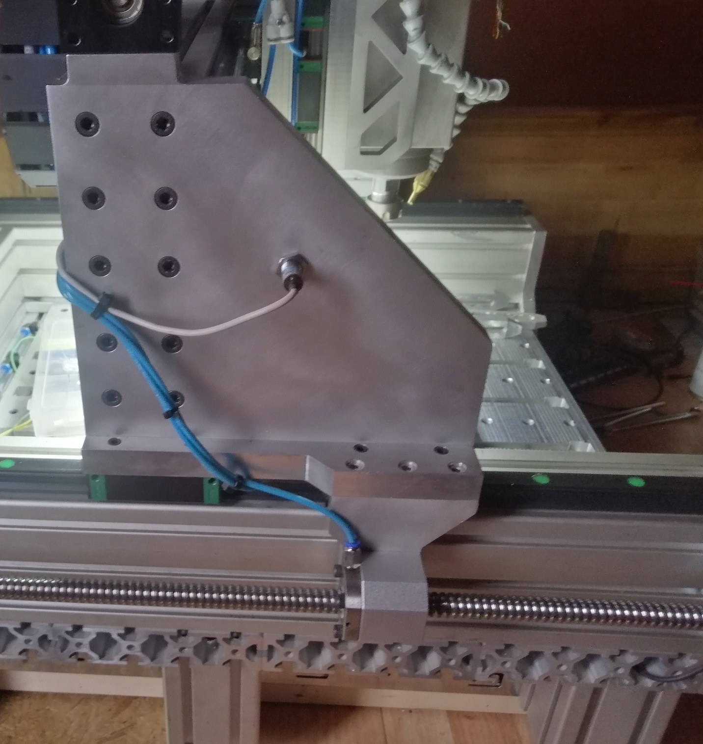

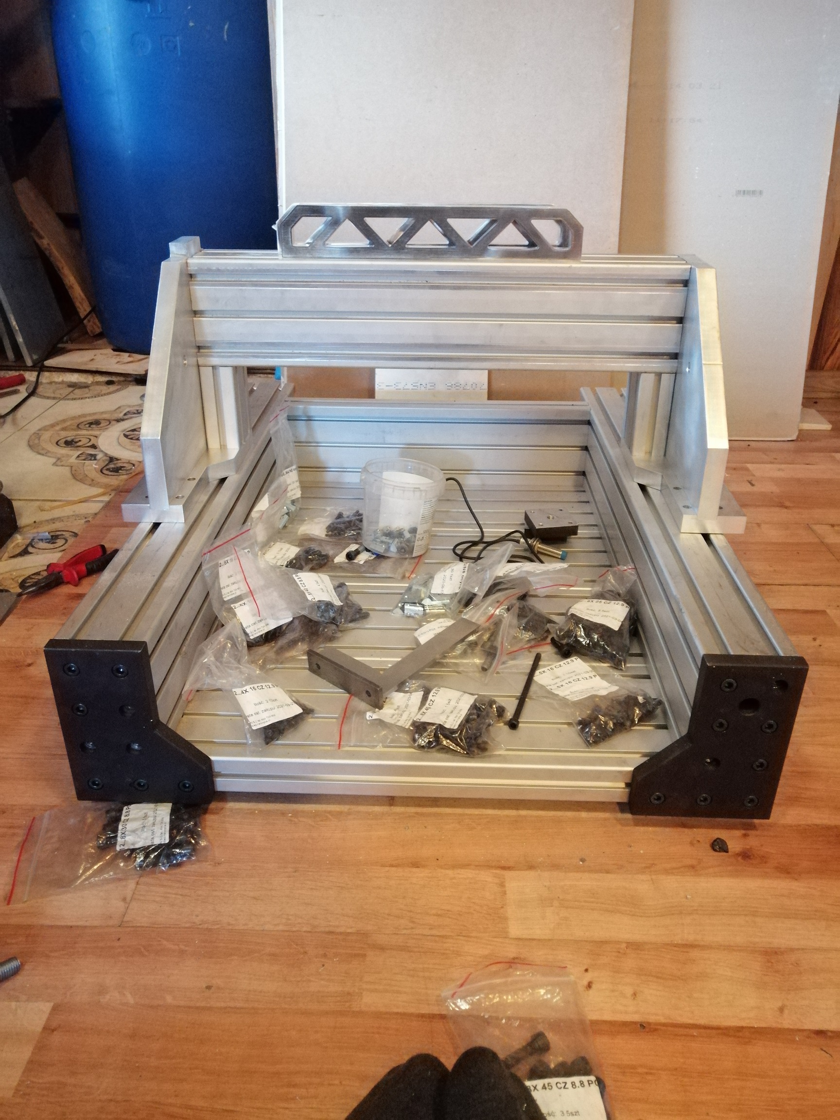

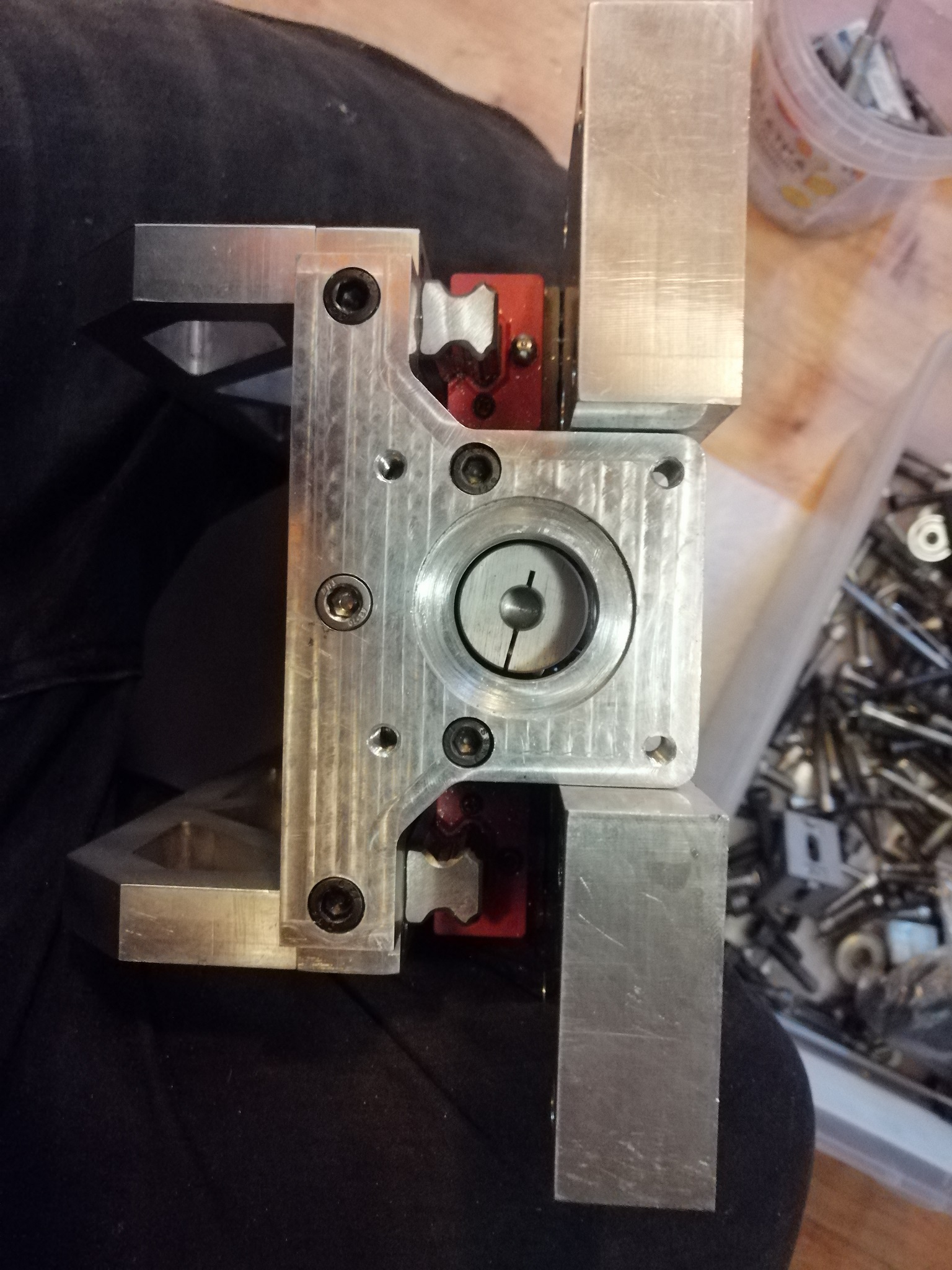

Mając chwilę wolnego czasu postanowiłem i Ja pochwalić się swoim nowym CNC
Pole robocze 500mm x 310mm x 190mm .
konstrukcja z profili aluminiowych 80x120 mm wypełnionych żwirem i zalane żywicą
Prowadnice : X/Y Hiwin 20 , Z : Hiwin 15
Śruby kulowe 1605
Waga , ciężko dokładnie określić ,ale ok 120kg .
Elementy konstrukcyjne : Aluminium PA9
Zdjęcia pochodzą z okresu kwiecień / czerwiec 2021
Obrazek Obrazek Obrazek Obrazek Obrazek Obrazek Obrazek
Obrazek Obrazek Obrazek Obrazek Obrazek Obrazek Obrazek Obrazek Obrazek

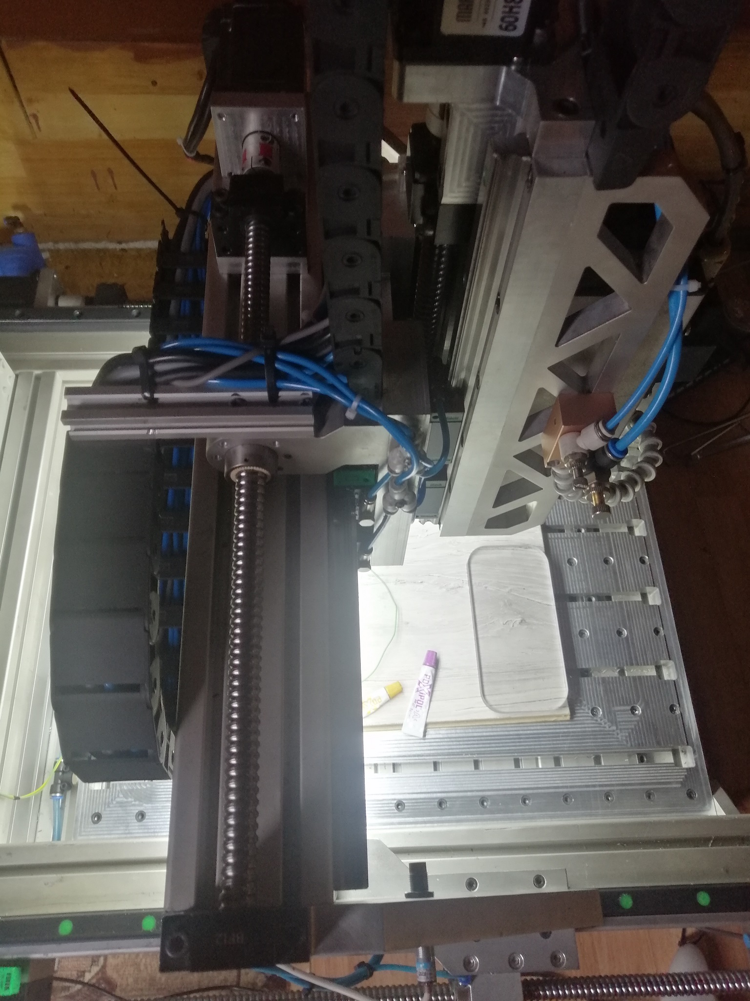

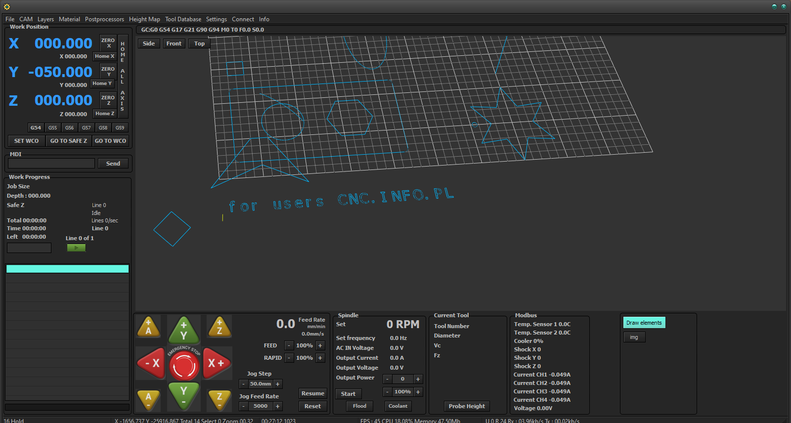

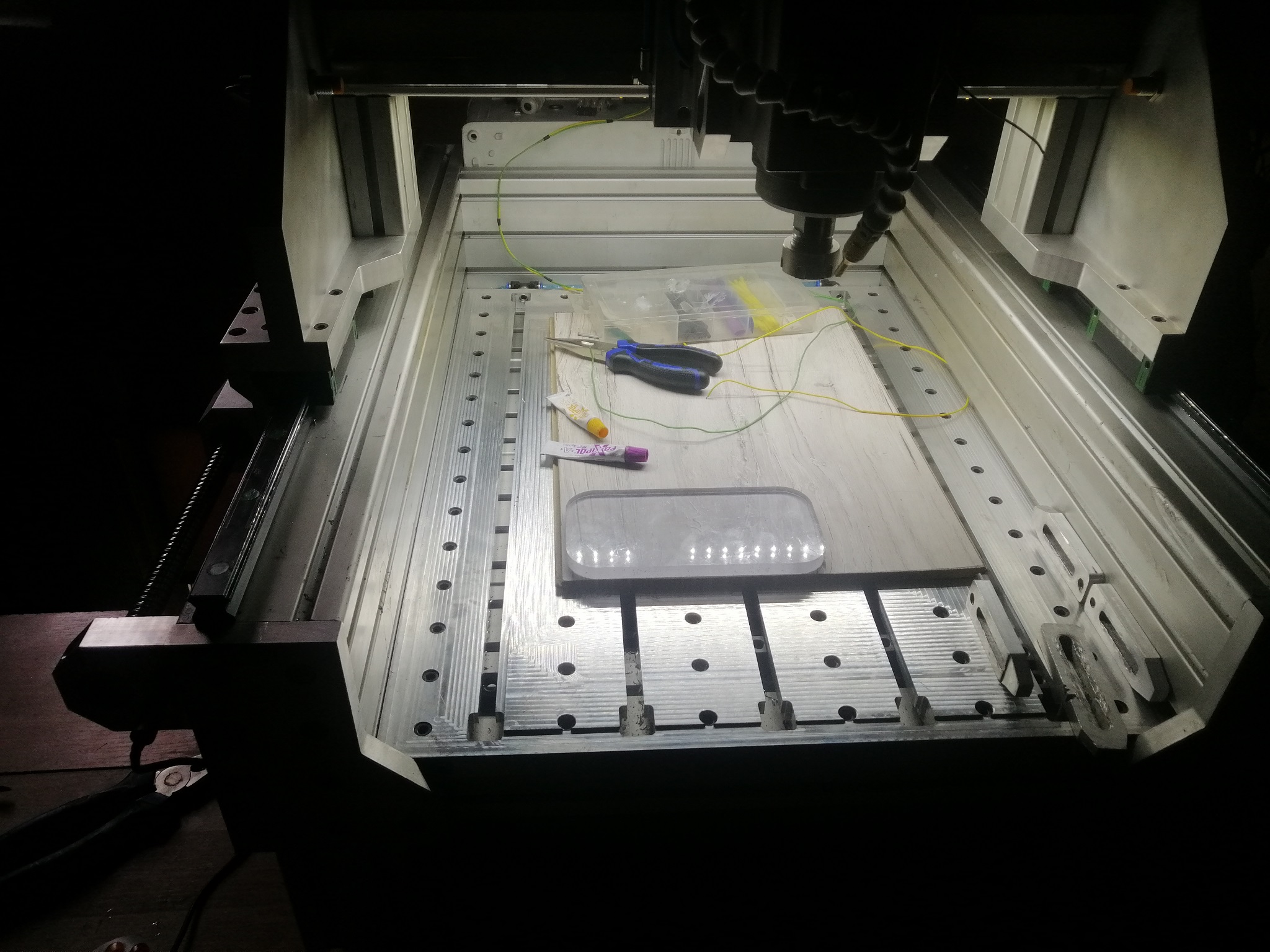

Zdjęcia z dzisiaj :

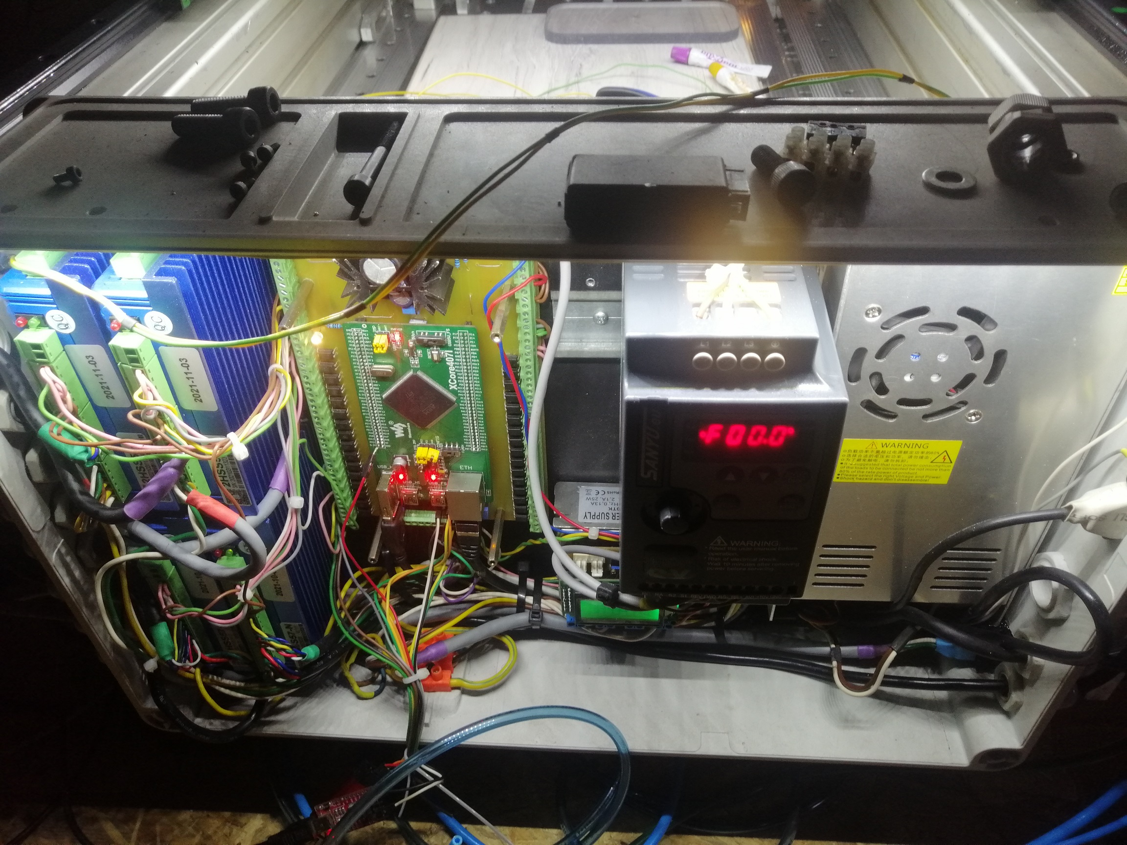

Obecnie zamontowane :
Wrzeciono teknomotor 2.2kw 300Hz
Silniki serwo 3Nm
Do zrobienia : poprawa bałaganu z elektroniką .

STM32F407 + Ethernet to sterowanie? Fork GRBL?

Stare dobre czasy z Grbl na Stm ;)
od pół roku STM32 przyjmuje ramki z pozycją i prędkością , pracując przy tym jako PLC do sterowania falownikiem, wejściami, wyjściami,RS485,kilka czujników temperatury .
Soft na pc przepisałem od nowa w C++, dodając CAM , na chwilę obecną przelicza , wykonuje profilowanie i pliki STL ( najprostsze i najszybciej się wdrażało w soft aby testować komunikację) więc z czasem człowiek poznaję nowe rzeczy a to wciąga , zwłaszcza jak lubi matematykę wektorów w 3D ;)
Dodane 34 minuty 29 sekundy:
Gdyby ktoś potrzebował / szukał , wrzuciłem na github GRBL / TinyG2 na STM32 ;)
