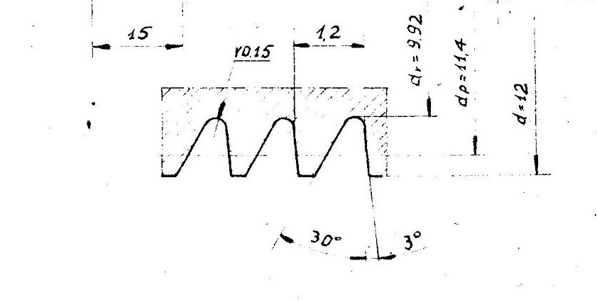

Cześć; Proszę o pomoc w identyfikacji gwintu. Poszukuję odpowiedniej narzynki i gwintownika. Jest to teoretycznie M12 ale standardowe narzędzia nie pasują. pozdr. Jarek Obrazek

Jest to gwint trapezowy niesymetryczny.

jabrus pisze:Jest to teoretycznie M12 ale standardowe narzędzia nie pasują.
Bo to gwint trapezowy niesymetryczny (Gwint piłowy DIN513, oznaczenie S, np S12x1,5 https://docer.pl/doc/nvsv508* ), tylko skok (P=1,5mm?) nietypowy, bo normalizowany to ma skok P=2mm,
https://www.bornemann-gewindetechnik.de ... ead_EN.pdf
http://www.pkm.edu.pl/index.php/polocen ... 0-01010213
a ten jest jakiś "drobnozwojny" jak do np hydraulicznego ŁĄCZNIKA TYPU GWINTOWANEGO "CSH A" → CSAD/CSH-CS 12 który ma gwint S12x1,5 https://www.centrum-hydrauliczne.pl/ima ... iarowe.pdf
Nie wiem czy znajdziesz taki komplet do gwintów "S", bo na przykład Fanar takich w ogóle nie robi
https://www.fanar.pl/produkty/narzedzia ... 0/800-800/
może na zagranicznych(Chiny; Indie?) stronach gdzieś znajdziesz → szukaj "Buttress Threads tap and die" ("buttress" → niesymetryczny trapezowy https://en.wikipedia.org/wiki/Buttress_thread ), lub 33°/3° German "Sägegewinde" („sägegewinde” → „nitki piły” albo „nitki artyleryjskie”)

Ale obawiam się, że realnie pozostanie dorobić nóż/noże lub kupić o ile taką małą znajdziesz (https://www.e-darmet.pl/trapezowy-niesy ... t-344.html) i naciąć na tokarce...

Dziękuję za górę cennych informacji. Poszukuję kogoś w Polsce kto podjął by się wykonania w/w gwintu zewnętrznego a super by było gdyby też mógł zrobił wewnętrzny. pozdr. Jarek

Można jeszcze szukać pod tagiem/oznaczeniem "N Butt" (American Buttress Screw Thread https://www.besly.com/images/BeslySpecCat.pdf), ale to chyba tylko calowe..
Z zewnętrznym tokarz nie powinien mieć problemu, z wewnętrznym doświadczony tokarz także sobie poradzi.
Może się przydać w doborze noża płytek (str 86 /88z332/)

To jest gwint "oporowy" (gazowe i hydrauliczne połączenia). Używana była wyłączne w ZSSR.
Trzeba wykonać noży do niej.
