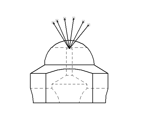

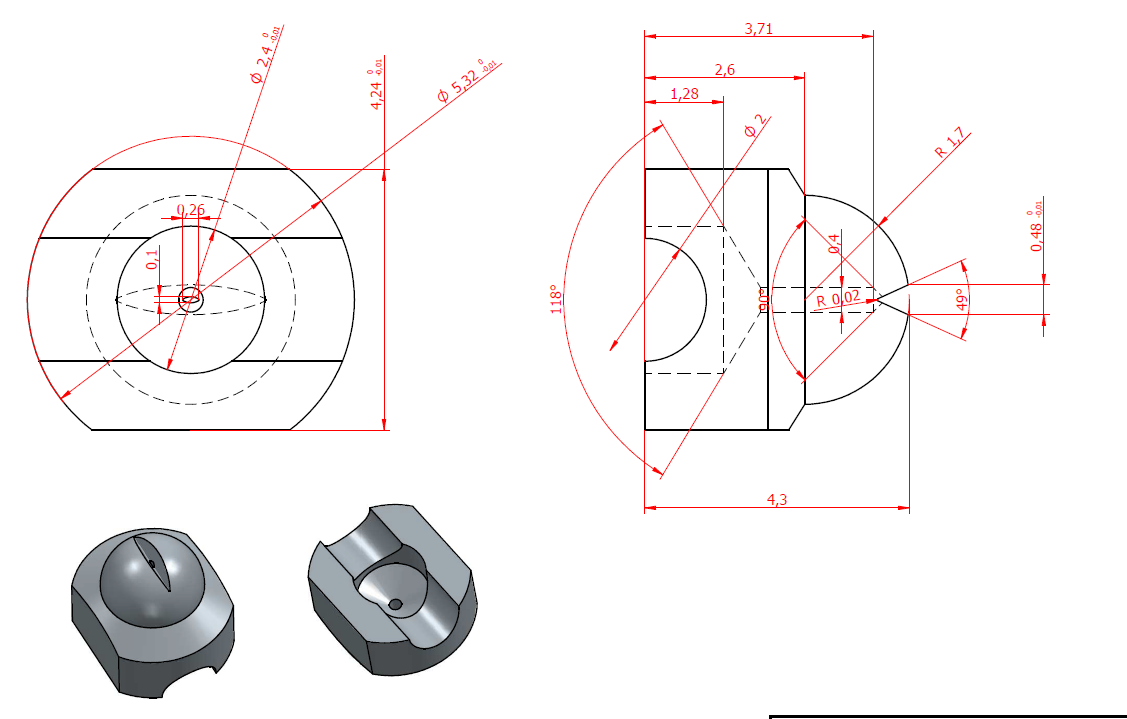

Witam panowie. Mam takie pytanie. Potrzebuje dorobić taką dyszę jak na rysunku. Tylko ta zaprojektowana przez zemnie nie spełnia moich oczekiwań. Chodzi oto że strumień wody sika punktowo. A powinien się rozchodzić na boki tak jak na rysunku strzałkami zaznaczyłem . Co mam źle ? Czy ktoś może coś doradzić . Skonfigurować bryłę 3 d ?

próbowałeś dać element zawirowujący przed dyszą?

Moim zdaniem za długi kanał fi 0,4. To on powoduje ukierunkowanie strumienia.

Sika tak jak powinien, czyli zgodnie z prawami fizyki, a nie twoimi oczekiwaniami.
Żeby sikał na boki są dwa sposoby, albo odpowiednio ukształtować kanał wylotowy, albo tak obudować dyszę, żeby się wytworzyło podciśnienie wokół strumienia.

Kup dyszę eżektorową od opryskiwacza polowego jeśli ma być na ciśnienie do 5 bar, albo płaską do myjki ciśnieniowej i zaadaptuj albo przyjrzyj się jak tam jest to zrobione.

zrobiłeś otwór okrągły wiec rozbryzgi też układają się w stożek, mniej czy więcej rozpraszany.
Chcesz aby było płasko to kanał dolotowy też musi być płaski - szczelina wycięta drutem, cienką piłką, co będziesz potrafił.
Poprzeczną gęstość strumienia można profilować długością krawędzi szczeliny która jest zasilana od strony komory ciśnienia w odpowiedniej proporcji do długości krawędzi szczeliny na wylocie dyszy.
Kształt komory i tym samym kształt wejścia wpływa na rozkład gęstości rozpylanej mgły. Również podobnie działa różnicowanie długości szczeliny.
Jeżeli chcesz rozpylać areozol to warto złożyć ciśnienie hydrauliczne z pomocniczym powietrzem. Tylko wtedy musi być dodatkowo komora mieszająca przed komorą rozprowadzającą ciśnienie na szczelinie zasilającej. No i przy powietrzu dysza silnie stygnie co może prowadzić do zamrażania kanałów dolotowych cieczy czyli trzeba je termicznie izolować - trzeci fragment rozpylacza.
