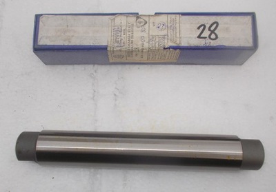

Obrazek Panowie, w sumie nie znalazłem nigdzie do czego tak konkretnie służy szlifowany trzpień tokarski z zabierakim płaskim. Prosił bym żebyście mnie oświecili.
Jedyne co przychodzi mi do głowy to zapięcie w kły tokarki i ustawienie odchylenie konika na czujnik.

No to będziesz zaskoczony, jak ustawisz na tym trzpieniu osiowość konika, bo taki trzpień jest szlifowany po stożku.
Fakt - zbieżność stożka jest w setkach, ale zawsze. A dokładniej, to strona o mniejszej średnicy jest lekko poniżej pola tolerancji otworu H7.
A większa lekko powyżej pola tolerancji H7.
A wszystko ładnie opisane w Dudiku, więc po co przepisywać książkę, którą każdy domorosły tokarz powinien mieć na warsztacie....

Trzpień powinien mieć minimalny stożek i centrowanie pod kły na końcach.

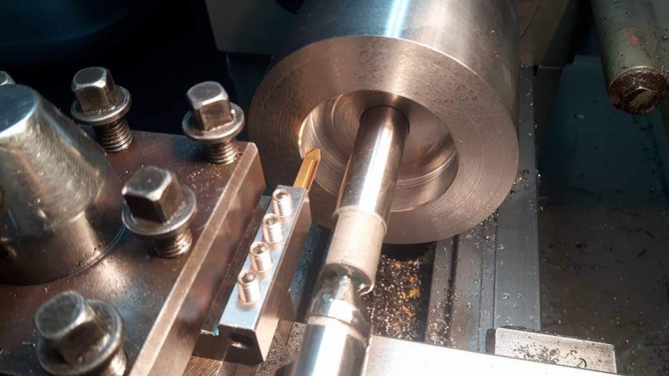

Jest używany do trzymania przedmiotu "od środka" - robisz w materiale otwór (jak pisał kolec w tolerancji h7), wciskasz trzpień przy pomocy prasy, zapinasz pomiędzy kły na tokarce i masz pełny dostęp do całej zewnętrznej powierzchni.

...i co ważne, jak wszystko dobrze ustawione, to wszystko co toczysz po zewnętrznej wychodzi centrycznie z tym otworem, w który jest wbity trzpień.
Ponadto można przyjąć, że jest, to jeden ze sposobów wielokrotnego powtarzalnego przemocowania (pod warunkiem zaznaczenia sobie choćby pisakiem położenia trzpienia w otworze, choć oczywiście czysto teoretycznie wszystko gra, dopóki pierwszy raz nie wypchniesz trzpienia).

Kółka pasowe można toczyć bez naddatków chwytowych i bez pierdolenia z czujnikiem zegarowym na gotowo.
