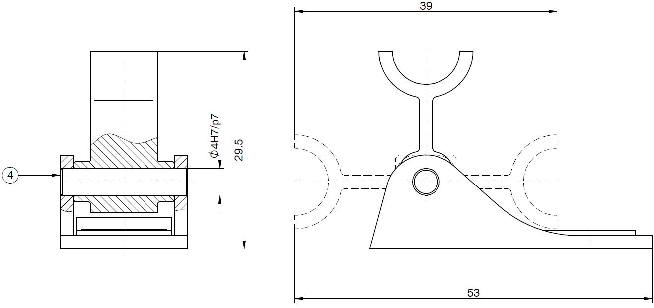

Cześć.
Pytanie jak w tytule, a więc w jaki sposób poprawnie oznaczać zakres ruchomości na rysunku technicznym. Mam rysunek endoprotezy stawu nadgarstkowego, w którym element pośredniczący(zasadniczo implant składa się z 3 części) może się obracać względem jednego z elementów(połączenie jak w stawie kulistym). Nie wiem tylko, jak zaznaczyć, że w jednej płaszczyźnie jest możliwość obrotu o x, w drugiej o y, w 3 o z stopni. Będę bardzo wdzięczny za pomoc :)

Może po prostu przedstaw dany element w postaci linii kreskowanych i podaj zakres ich ruchu (czy to w postaci wymiaru liniowego czy kąta). Poniżej przykład.

Zasadniczo rysuje w jednym położeniu a dla jego części ruchomej wstawia się wymiar zakresu tego ruchu - np. tłok pracujący w cylindrze, rysujesz tłok w położeniu swobodnym i/lub ustawczym (czyli w takim gdzie nie działają na niego żadne siły) następ wstawiasz wymiar z opisem SKOK = ... (STROKE = ...).
skrajne położenie rysowane linią przerywaną można pominąć - często zaciemnia rysunek
Wyzwanie jest kiedy ruch jest możliwy w kilku osiach - np. w przypadku przegubu - zakresem ruchy takiego układu jest stożek. Myślę że wówczas trzeba podejść dość indywidualnie do konkretnego rysunku.
