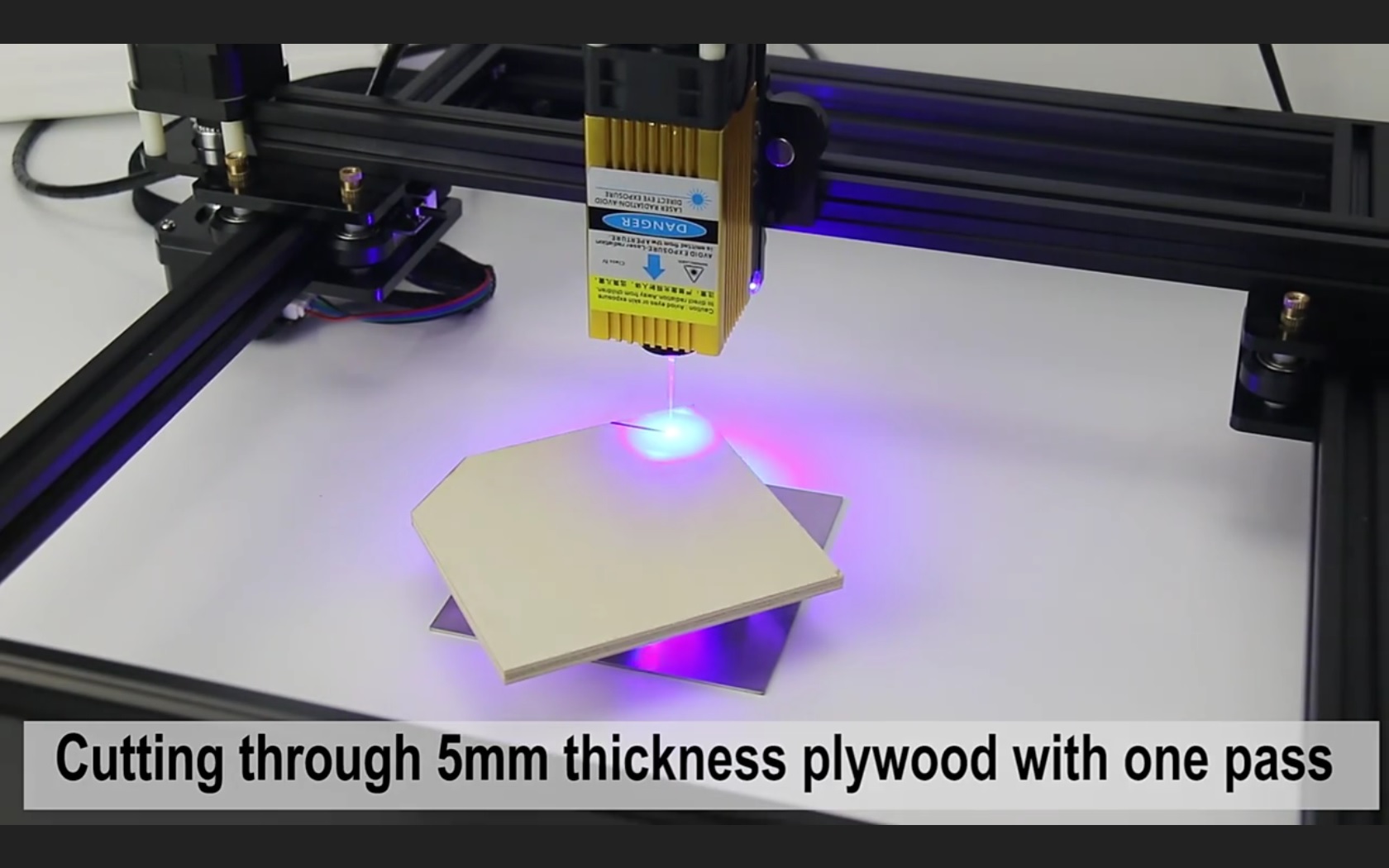

Witam wszystkich.
Na Ali.....s wpadł mi w oko taki moduł laserowy 40W
Czy ktoś coś takiego posiada ?

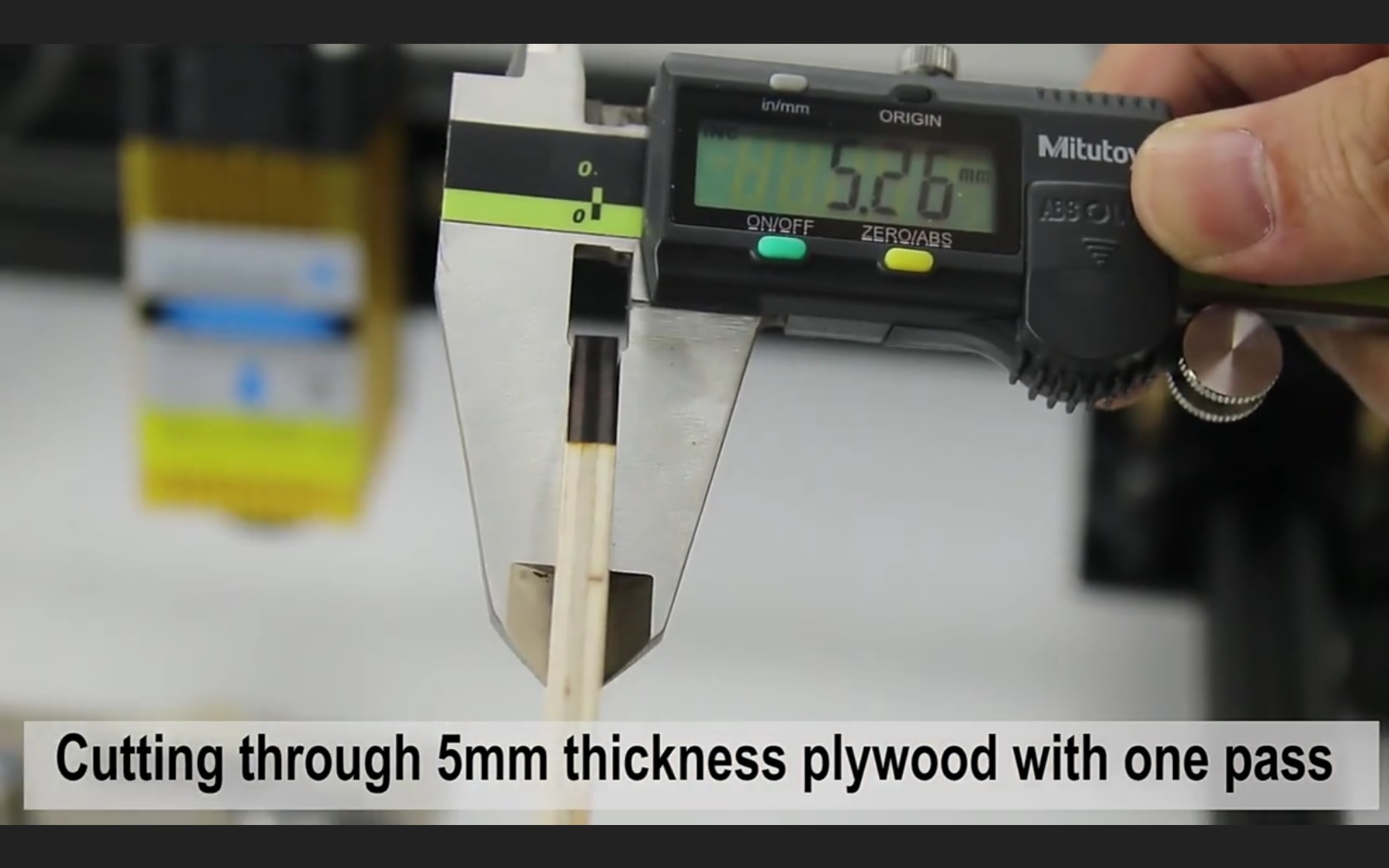

Ciekawi mnie czy taki moduł jest w stanie naprawdę przeciąć na jeden przejazd sklejkę 5 mm, jak to widać na zdjęciach ?
Dodam.
W chwili obecnej posiadam laser co2 40W, używany amatorsko i hobbystycznie i jeśli taki moduł potrafi przeciąć na jeden przejazd sklejkę przynajmniej 3 mm to będę poważnie rozważał zamianę na taki moduł, ale czy Chińczycy nie ściemniają ?
Te zdjęcia są to zrzuty ekranu z filmiku. zastanawia mnie czemu na filmie nie widać dymu?

Chińczycy nagminnie podają moc zasilacza a nie moc optyczną.
Przy sprawności rzędu 25% ten moduł da około 10 W mocy optycznej, czyli czterokrotnie mniej od tego który posiadasz, choć z zasady nie należy porównywać laserów CO2 i półprzewodnikowych z uwagi na inną długość fali. Na przykład CO2 pięknie tnie pleksę, niebieski nawet jej nie tknie...
Z innych problemów pozostaje badziewna optyka montowana w najtańszych modułach, dająca prostokątną i rozmytą plamkę.
Czy przetnie sklejkę 5mm na raz? Pewnie przetnie jeśli sklejka z balsy... Ale to już nie kwestia lasera, ale ogólny problem dotyczący materiałów które się zwęglają bez dostępu powietrza. Węgiel bez tlenu wytrzyma 3500 stopni i naprawdę trudno go odparować...
Moja rada, jak masz CO2, to się w to nie pchaj.

Dziękuję bardzo za szybką i rzetelną odpowiedź.
Zazwyczaj przecinam laserem co2 sklejkę brzozową suchotrwałą 3 mm i gdy lustra się rozkalibrują to na jeden przejazd trudno to przeciąć, a kalibracja jest żmudna i czasochłonna, myślałem, że jak zastosuje moduł półprzewodnikowy to pozbędę się tego problemu.
Jeszcze raz dziękuje i zostaje przy co2.
