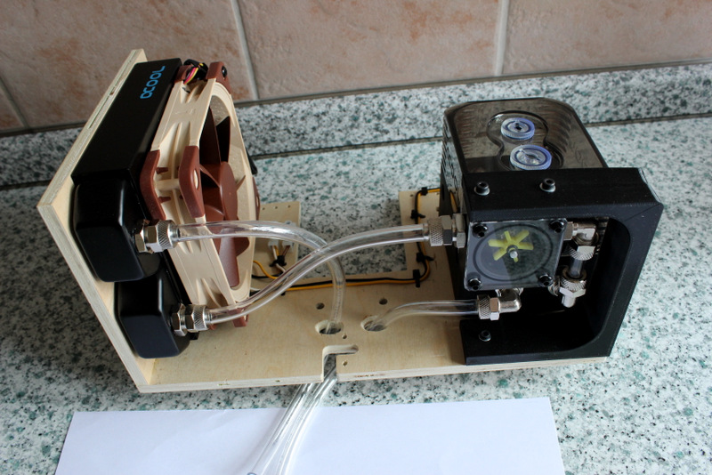

Czołem
Po dziesięciu latach z Kress'em, dorosłem w końcu do wymiany go na mokrego chińczyka :-), ale miałem go już parę lat w szafie.

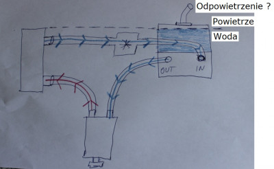

Przymierzałem już 5 litrowy pojemnik na podłodze z pompką akwariową i długie rurki, ale nie mogłem na to miejsca znaleźć w ładny sposób.
Nabyłem więc chłodzenie wodą do komputerów, które zamocuję na czubku Zetki, wtedy tylko kabel z zasilaniem 12V będzie doprowadzony do maszynki, całość bez płynu waży 1,4kg. Ale nie rozumiem jednej rzeczy.

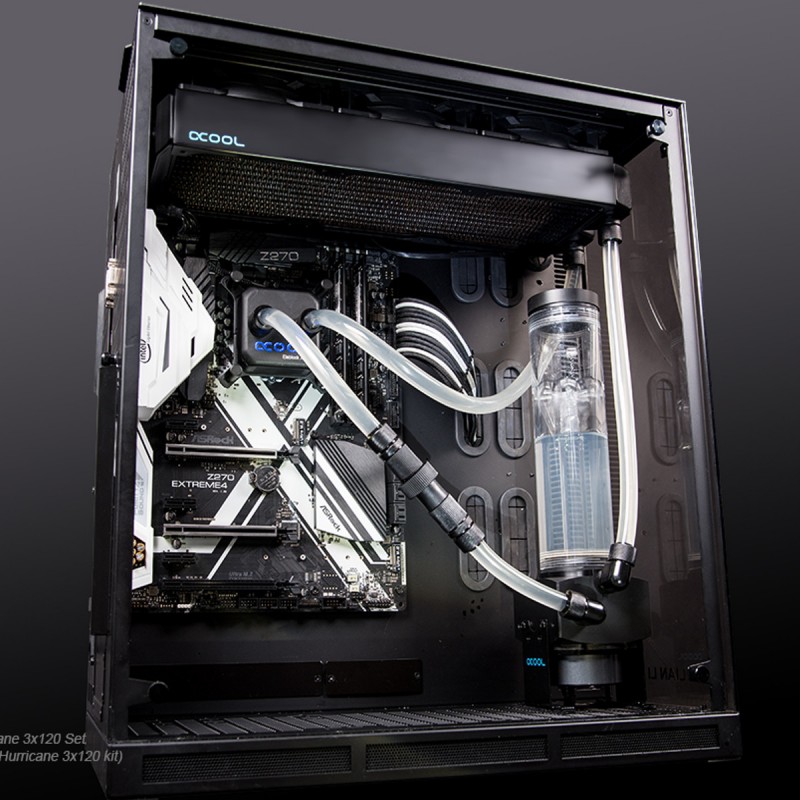

Powietrze zbiera się u góry, więc pojemnik na płyn powinien być najwyżej, wydaje mi się, żeby chłodnica się odpowietrzyła, ale jak oglądam jak ludzie zakładają to w komputerach, to chłodnica jest najwyżej a pompka z pojemnikiem na samym dole. I jeszcze mówią że ważne jest żeby pompka była na dole bo musi w wodzie pracować, żeby powietrza do niej się nie dostało.
Ja zrobiłem tak że góra chłodnicy jest 3 cm nad górą pojemnika na wodę i nie wiem czy tak jest dobrze, czy nie?

Tak patrzę na ten drugi rysunek. Ja bym zamienił miejscami rurki w chłodnicy, wtedy powietrze łatwiej by dotarło do zbiornika, gdzie jest zapewne odpowietrzenie. Poziom ustawiłbym tak, żeby był wyżej od chłodnicy.

Dzięki. Też jakoś podobnie myślę i w pierwszym podejściu rurki były odwrotnie.
Jeszcze nie włączałem mojego chłodzenia.
Muszę to jakoś zrozumieć najpierw, ale w komputerach jest jakoś inaczej niż chłodnicach w samochodach.
W samochodach rurka z ciepłą wodą jest u góry chłodnicy.
Ale jak patrzę jak inni montują chłodzenie wodą w komputerach to nic z tego nie rozumiem.
Cała chłodnica chyba jest wypełniona powietrzem.

Fakt z tym chłodzeniem jest coś dziwnego. Zbiorniczek ( rezerwuar ) jest niżej niż chłodnica, a jest w połowie pusty.

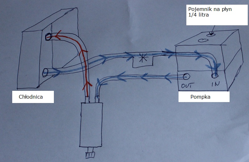

Cześć Kak w pompce użytej w Twoim układzie krućce zasilania i powrotu są na tym samym poziomie więc jak długo w rezerwuarze znajdować się będzie woda która zakryje oba krućce układ się sam nie zapowietrzy. Dobrze było by zamienić tak by powrót z wrzeciona niosący ciepłą wodę był wprowadzony na dolny kruciec chłodnicy dzięki temu układ sam się odpowietrzy. W swoim układzie zastosowałem podobną chłodnicę z 2 polami na wentylator 120mm.
Patrząc na zestaw od Alphacool Huricane rezerwuar nie jest pełen ponieważ woda znajdująca się w radiatorze spływa do zbiornika w momencie wyłączenia pompki.

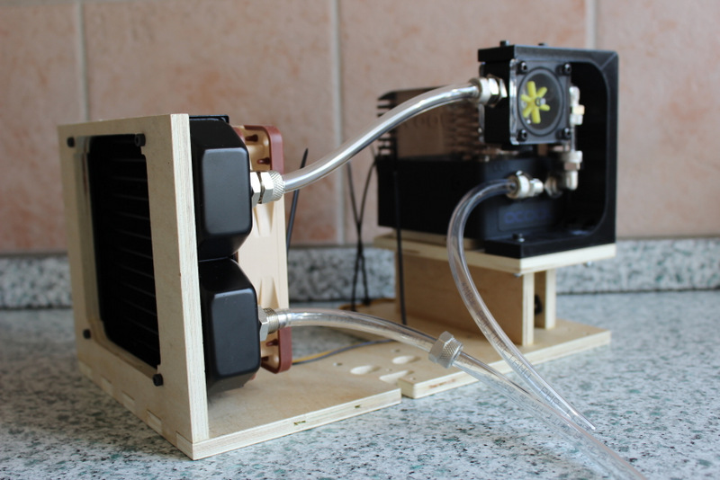

Post napisał: kak » 18 wrz 2021, 13:01
Dzięki.

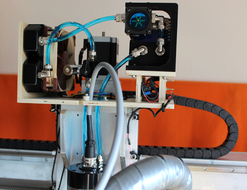

Zamieniłem rurki na chłodnicy miejscami i podniosłem rezerwuar z pompką żeby poziom wody był nad górą chłodnicy, jak kolega nordos proponował.
Tą śrubkę na górze rezerwuaru chyba zostawię zamkniętą.
ARGUS - jak się ma zbiornik na wodę o pojemności 1/4 litra, to chłodnica i wiartaczek są potrzebne.
Nie wystarczy jak wrzeciono tylko do pompki będzie podłączone.
Próbowałem z pompką akwariową, 10 litrowym pojemnikiem i parę metrów rurek, ale za dużo miejsca to zajmuje.

Frezowałem parę dni temu i powietrze w lokalu miało 27 stopni a woda chłodząca 33 stopnie, po godzinie frezowania, więc jest dobrze.
