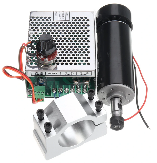

Kilka dni temu stałym się posiadaczem wrzeciona wraz ze sterownikiem za niecałe 300zł - Super tanio :wink:

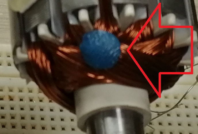

Plastikowe gniazda szczotek(!) ; otwarte pierścienie blokujące łożyska które same tworzą bicie ; obie strony osi wirnika wchodzą luźno do łożysk, a same łożyska osadzone w jakiejś nad wymiarowej gumowej uszczelce. Generalnie najtańsza wiertarka za dziesiąt złotych moim zdaniem jest lepiej wykonana. Dodatkowo wirnik został "wyważony" jakimś niebieskim kleksem umieszczonym na uzwojeniu(!).

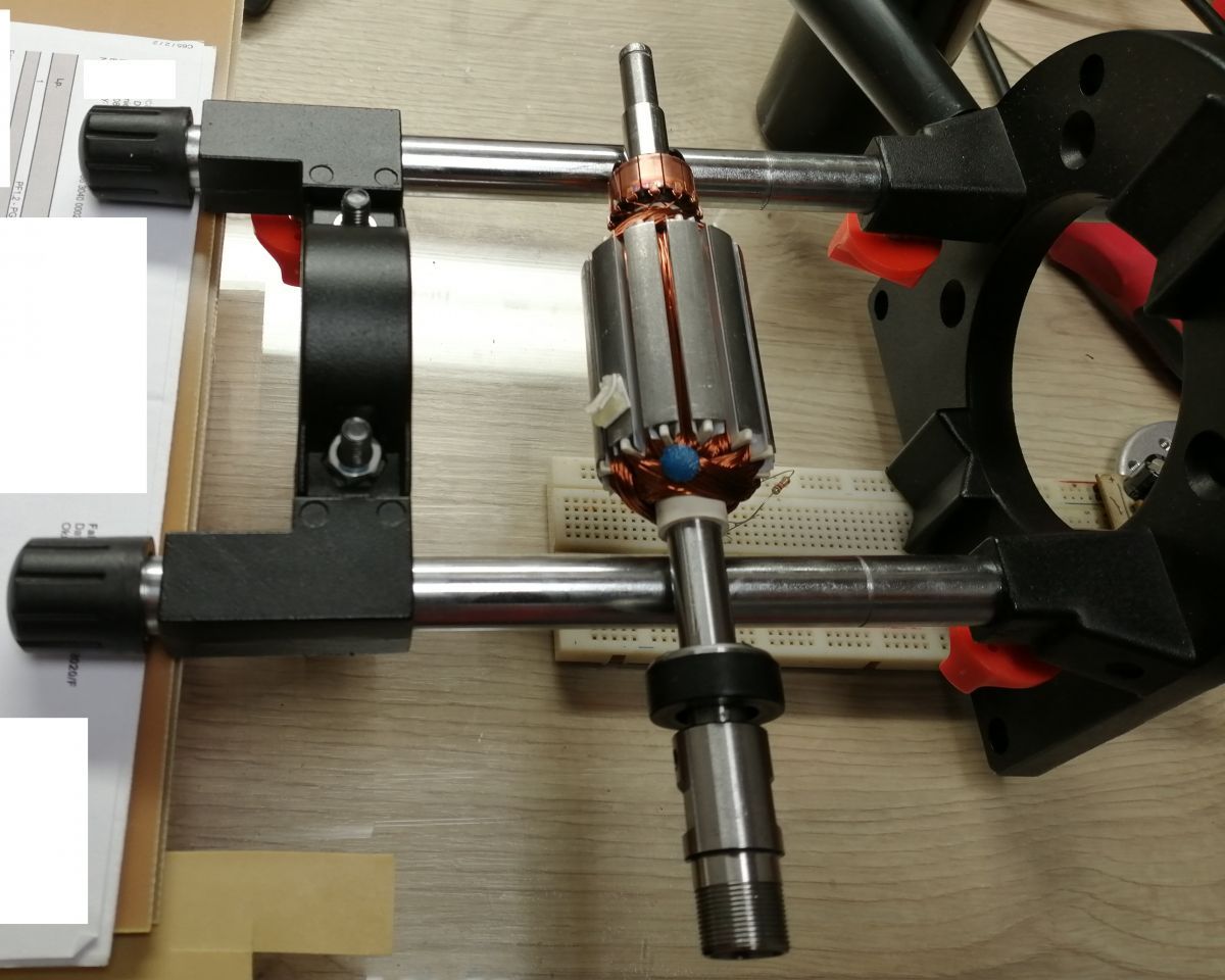

Porozkładałem mobilny stojak do wiertarki by uzyskać dwie w miarę równe rurki położone równolegle względem siebie. Ułożyłem stojak w poziomie podpierając go różnymi rzeczami (książki, laminaty PCB, a nawet kartki papieru) by uzyskać w miarę idealny poziom w każdej płaszczyźnie. Na rurkach umieściłem nieszczęsny wirnik. delikatnie (nie opierając się o biurko) obracałem w nim by sprawdzić w którą stronę ma tendencje do obracania. Doklejałem plastelinę tak długo w różnych miejscach by wirnik już sam nie miał tendencji do obracania się w żadnym kierunku. Operacja jest o tyle skomplikowana że trzeba znaleźć odpowiednie miejsce, a następnie dobrać odpowiednią wagę. Robiłem to pierwszy i mam nadzieję ostatni raz ;).
Gdy po godzinach znalazłem już niedoważone miejsce i dobrałem odpowiednią wagę, odkleiłem plastelinę i ją zważyłem dokładną wagą jubilerską.
W moim przypadku było to aż 280mg(!). Zastanawiałem się z czego zrobić ciężarek dość chwilę (bo nie mam takiego materiału na kleksy jak Chińczycy), i wpadłem na dziwny, ale nie inwazyjny pomysł.

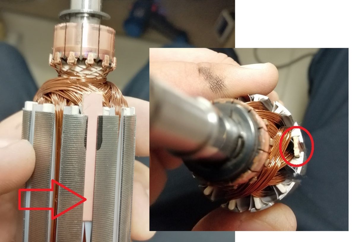

Wyciąłem pasek z jednostronnego aminatu PCB o grubości 0,6mm na szerokość ok 5mm, długi na jakieś 7cm. Zważyłem go, i skracałem tak długo aż uzyskałem wagę 280mg. Wyszło około 3cm. Pasek ten "wbiłem" między stalowe żeberka wirnika (nie wiem jak się nazywa ta część).

Co do wyważenia, to na bym chyba się skłaniał ku piłowaniu rotora, tak jak to robią w fabryce, bo przy tych 12 tysiącach obrotów ta blaszka może się trzymać na miejscu albo i nie.
Tu masz kolego rację, ale jak już bym zaczął piłować, to nie mógł bym tego cofnąć, a pewny nie byłem czy mi się udało do puki nie uruchomiłem maszyny. Nie chciało by mi się teraz znów wszystkiego demontować, i bawić się w piłowanie ;)
Laminat PCB który wbiłem w wirnik jest bardzo pasowny. Dość ciężko było go wbić jak na tak delikatny materiał. Mam nadzieję że się nie przesunie.

Doskonale sobie zdaję z tego sprawę, i wcale mnie nie zmartwiłeś. Tak naprawdę to marnej jakości silnik z całkiem ładnym uchwytem ER11, a nie wrzeciono. Nie wiedziałem tylko że aż tak marny ten silnik ;) Z drugiej zaś strony 300zł... czego się spodziewać. Na szczęście bicia nie ma na samym uchwycie (od samego początku), przynajmniej obracając rękami gdy czujnik zegarowy jest przystawiony. Podczas normalnych obrotów na ostrym frezie wizualnie też nie widać nieosiowości (co nie znaczy że jej nie ma). To już i tak lepiej niż przy multiszlifierce, z której poza brakiem osiowości wysuwały mi się jeszcze frezy. Nie wiem jakich luzów bocznych i pionowych się spodziewać - to wyjdzie w praniu.
