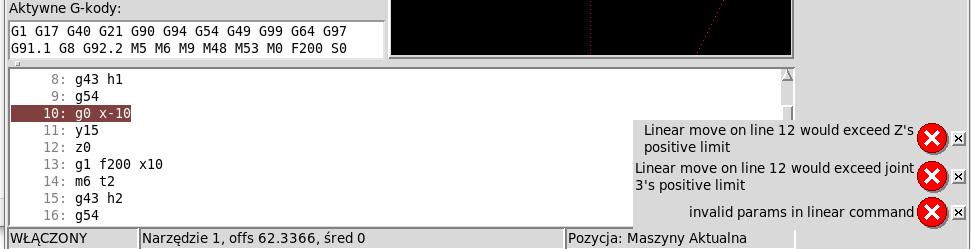

Dodane 56 minuty 24 sekundy:
tuxcnc pisze:G43
Kod: Zaznacz cały
Linear move of line 12 would exceed Z's positive limit
Linear move on line 12 would exceed join 3's positive limit
invalid params in linear command
Kod: Zaznacz cały
(WINKIEL)
(T24  D=5. CR=0. - ZMIN=-4. - FLAT END MILL)
(y900 x1200 4punkty)
N1 G90 G94 G17 G91.1
N2 G21
m6 t1
g43 h1
g54
g0 x-10
y15
z0
g1 f200 x10
m6 t2
g43 h2
g54
g0 x-10
y15
z0
g1 f200 x10
m6 t3
g43 h3
g54
g0 x-10
y15
z0
g1 f200 x10
m6 t1
g43 h1
g54
g0 x-10
y15
z0
g1 f200 x10
g49
N64 M30

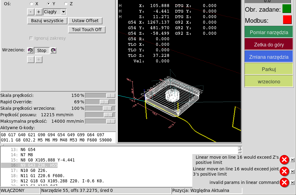

Mała aktualizacja:
skasowałem w pliku tool-change.ngc na dole zapis g43 i powyższy program rusza (w powietrzu wiec rzeczywiste wysokości narzędzi nie sprawdziłem), nie ma błędów.
Natomiast program testowy już nie, chyba ma to związek z tym ze z kodu wygenerowanego jest przy g43 jeszcze dopisek Z np: G43 Z36. H55
Dodane 47 minuty 34 sekundy:
A tak zapytam, w pliku ini w sekcji [TOOLSENSOR] parametr zpoz to powinien mieć wartość zetki w g53?
Ale w takim sensie ze jak najadę wrzecionem bez narzędzia i kliknie czujnik?
Dodane 17 minuty 12 sekundy:
szatri pisze:parametr zpoz to powinien mieć wartość zetki w g53
Jednak nie, jedzie kolizyjnie.
Dodane 21 minuty 6 sekundy:
Dodane 5 minuty 21 sekundy:
Dalej nie wiem gdzie jest problem, przy puszczeniu programu pokazuje komunikat o przekroczeniu maksymalnego zakresu w osi Z, klikam kontynuuj to mam jak na powyższym screenie.
oś Zet mam:
Kod: Zaznacz cały
[AXIS_Z]
MAX_VELOCITY = 45
MAX_ACCELERATION = 300.0
MIN_LIMIT =-250.1
MAX_LIMIT = 1.1
[JOINT_3]
TYPE = LINEAR
HOME = 1
MAX_VELOCITY = 45
STEPGEN_MAXACCEL = 1000
SCALE = 160
FERROR = 1
MIN_FERROR = .25
MIN_LIMIT =-250.1
MAX_LIMIT = 1.1
HOME_OFFSET = 1.000000
HOME_SEARCH_VEL = 20.000000
HOME_LATCH_VEL = -5.00000
HOME_SEQUENCE = 0
HOME_IGNORE_LIMITS = YES
