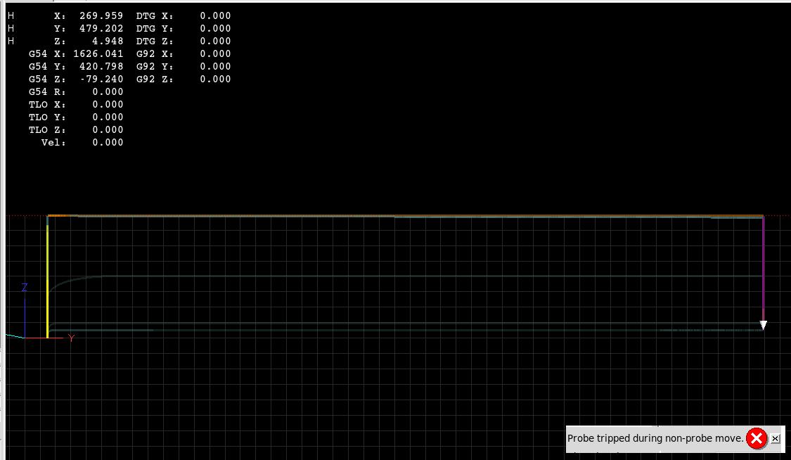

Patent na śrubkę dał połowiczny sukces, już nie pokazuje błędów, poprawiłem parametr DISTANCE na 97.2
z 90.
Aczkolwiek coś dalej nie halo z wysokościami.
Może coś źle robię, a robię to tak:
1 uruchomienie
2 bazowanie krańcówek
3 m6 t1
4 zakładam t1
5 zatwierdzam i pomiar
6 ustawiam g54
7 uruchamiam program testowy
8 ponowny pomiar t1 =68.7881
9 najazd na g54 ale w Z brakuje na wysokości
10 zakładam t2 i pomiar=37.8357

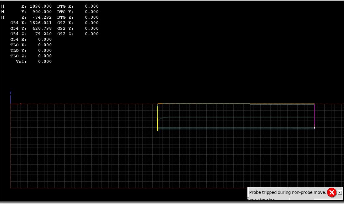

11 najazd na g54 ale w Z brakuje na wysokość ale z uwzględnieniem wysokości t2
12 zakładam t3 i pomiar=25.6257
13 błąd w momencie kliknięcia czujnika "Probe tripped durnig non-probe move."

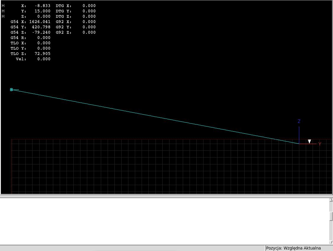

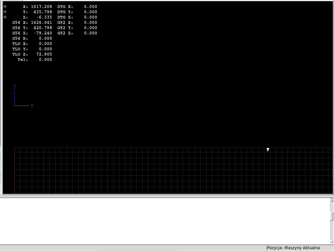

g53
g54
Poza tym czy g53 może "wyjść" poza obszar roboczy?
Widok na g54:
PS:
W pliku tool-change zmieniłem Z1 na Z2
G38.4 Z2 F[#<_ini[TOOLSENSOR]FEED2>]
Czy to może za mało dalej na krańcówkę i dlatego jest ten błąd jak w p. 13?

szatri pisze:Czy to może za mało dalej na krańcówkę i dlatego jest ten błąd jak w p. 13?
chyba jednak nie, puściłem program i przy zmianie na kolejne narzędzie po kliknięciu czujnika go (błąd) powtarza i zatrzymuje program
