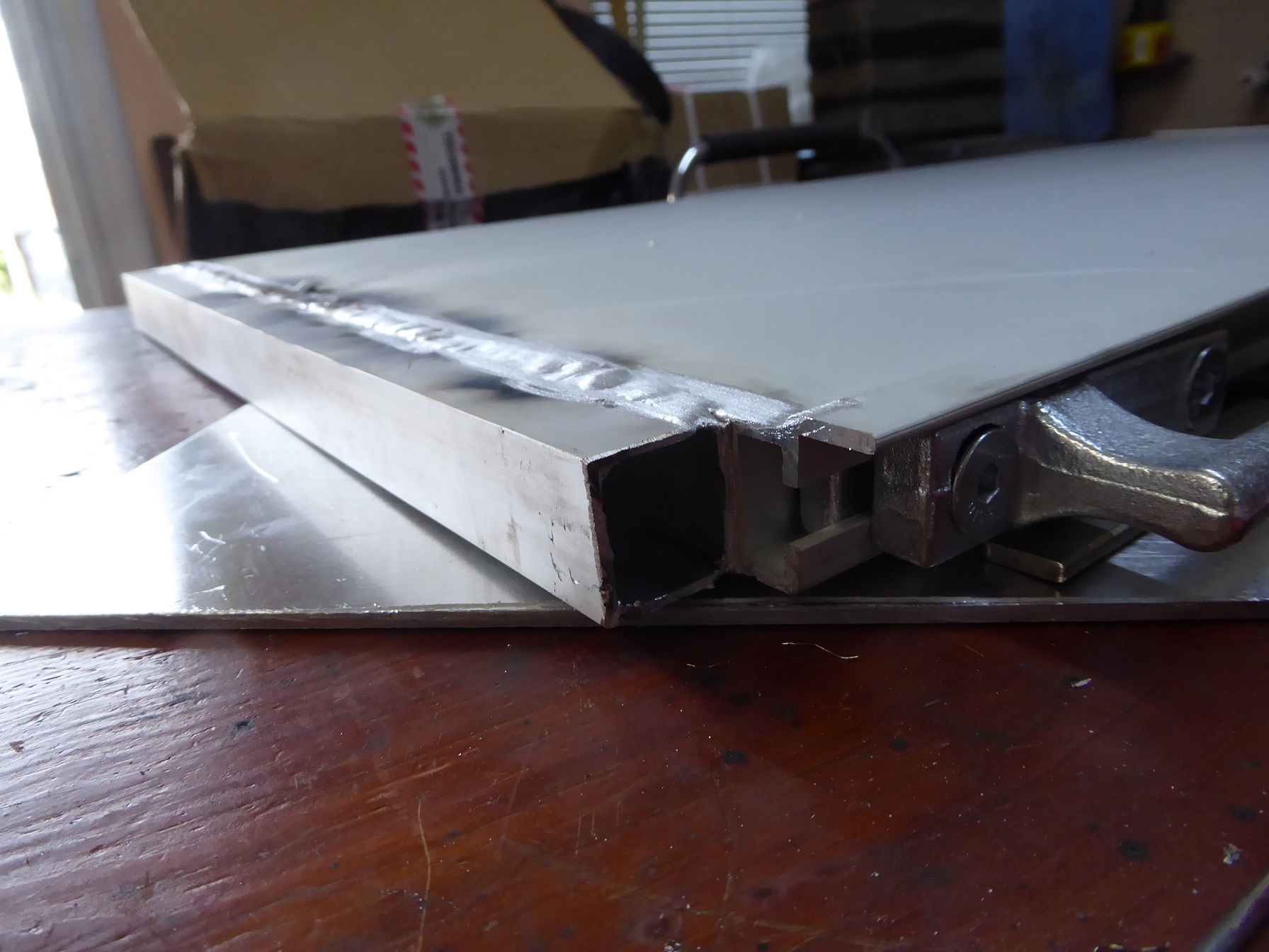

Szanowni koledzy może podpowiecie , poradzicie w temacie .
Kolega mój zajmuje się rekonstrukcją ( motocykle/samochody ) i czasami ma problem z elementami wykonanymi z aluminium . Nie wszystko można nabyć nowe lub odlać na nowo i obrobić a na detalu problemem są wżery . Bywają różnej wielkości i głębokości , i trzeba nimi się zająć . Jakie metody polecacie ? W grę nie wchodzi klejenie ( płynny metal ) zbyt duża różnica faktury/koloru , nie poleruje się .Próbowałem tig-iem ( ale nie mam AC/DC ) i pojedyncze impulsy nie powodują łączenia, tylko taki smark.Może ktoś ma doświadczenie z lutowaniem , oczekuję porad. Wżer przed wypełnieniem jest czyszczony mechanicznie ( frezarką mini ).Jak skutecznie i dobrym efektem za to się zabrać ? Grubość detali /miejsc naprawy jest różna , Co wy na to?

rynio_di pisze:Próbowałem TiG-iem ( ale nie mam AC/DC ) i pojedyncze impulsy nie powodują łączenia, tylko taki smark.
No, i to normalne, do spawania metodą TiG aluminium potrzebny jest prąd AC/(Balans) by rozbijać tlenki które uniemożliwiają spawanie*, o tym pokrótce tu, nie będę przepisywał... TiG DC do tego się nie nadaje.
http://jswelding.pl/_cms/view/29/spawanie-tig.html
http://spawara.pl/spawanie_aluminium_balans_ac/
Napawanie Twoich elementów aluminiowych tą metodą (TiG AC/Balans) jest jak najbardziej możliwe, zwłaszcza dobrze idzie metodą PULSE (jeśli spawarka go posiada) którą można precyzyjnie regulować ilość dostarczanego metalowi ciepła.
Cienkie aluminium spawam w ten sposób, że łuk roztapia najpierw położony na miejscu szwu dodawany drut, który ładnie rozlewa się na łączonych elementach topiąc ich krawędzie, przez co spaw nie "ucieka".
Ale to wszystko pod warunkiem, że materiał jest spawalny, bo np siluminy(konstrukcyjne aluminium z dużą zawartością utwardzającego go, i polepszającego skrawalność krzemu) są praktycznie niespawalne tymi metodami.
* - Podobna rolę usuwania tlenków pełni otulina elektrod dedykowanych do spawania aluminium metodą MMA("zwykła" spawarka), ale trudniej w tej metodzie kontrolować ilość ciepła dostarczanego do jeziorka, przez co spawanie zwłaszcza cienkich materiałów jest dużo trudniejsze - spaw często ucieka jeśli ręka nie idzie dostatecznie szybko..
