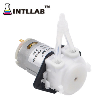

Te tanie pompki perystaltyczne:
Mają prawdopodobnie wał środkowy i wałki dociskające wężyk wykonane z POM, a wnoszę to stąd, że przy pompowaniu gorących cieczy zalatuje formaliną, co dosyć mocno wskazuje na POM lub pokrewne tworzywo.
Sama pompka jest słaba i często psuje się ze względu na uszkodzenia wężyka w środku, natomiast wałki dają radę i nie niszczą się. Wałki podczas pracy nie piszczą, a samo tworzywo nie jest zupełnie sztywne - wałek środkowy można wygiąć bez złamania. Oczywiście smarowania w środku żadnego nie ma. Prędkości wałków dociskających wężyk to około 1-2 obroty na sekundę, wałek środkowy jest sporo cieńszy i w związku z tym musi poruszać się szybciej.
