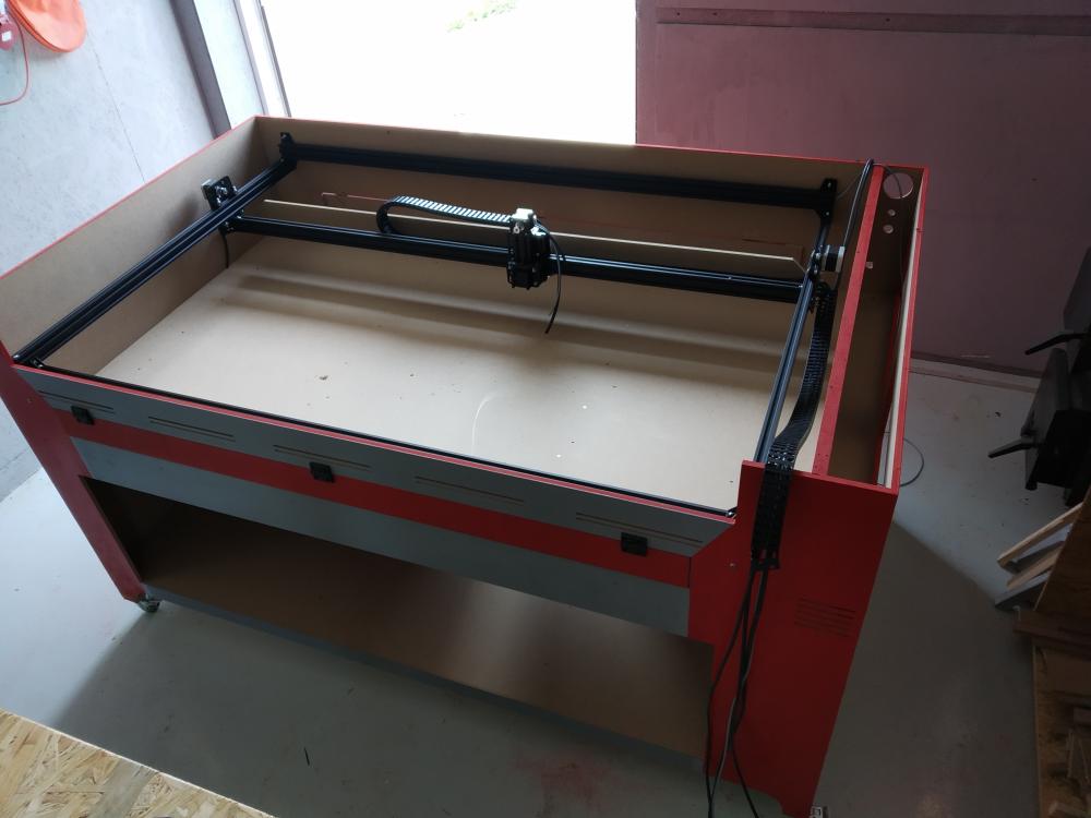

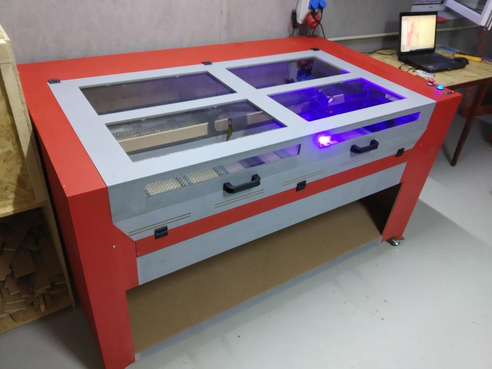

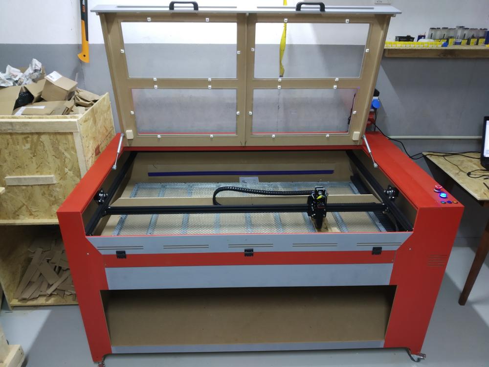

Przedstawię dziś mój pomysł na ploter laserowy. A bo mi się zamarzyło grawerowanie na drewnie to sobie zrobiłem :)

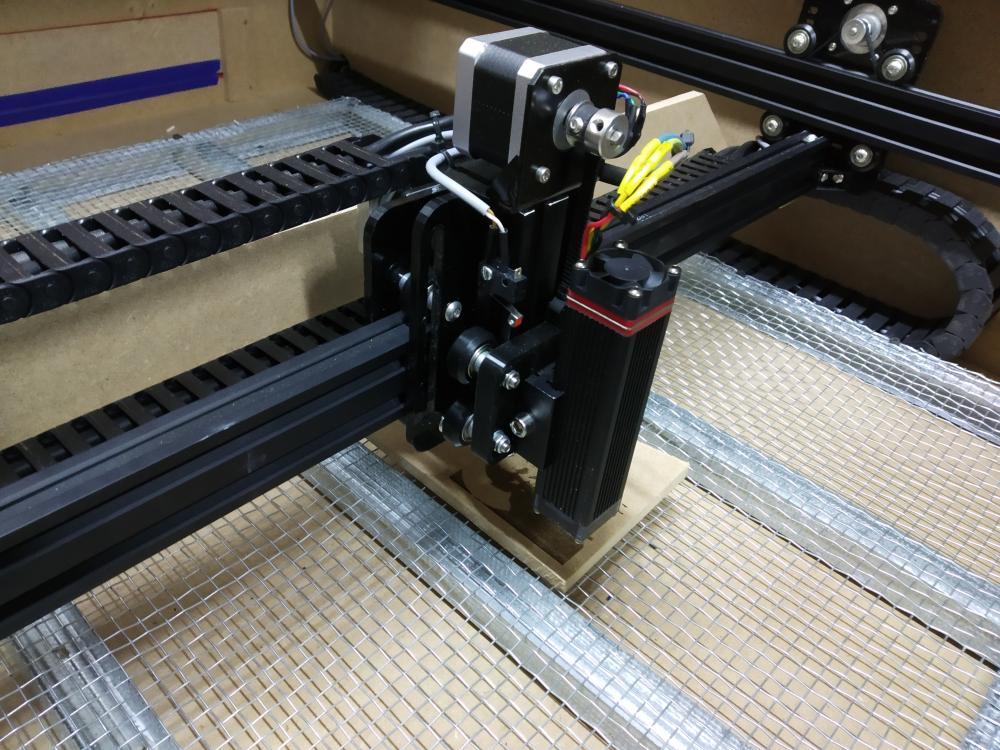

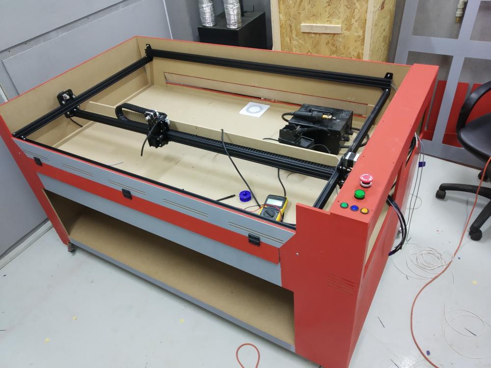

Generalnie, konstrukcja samego plotera to openbuilds, gotowa z alledrogo, bo mi się nie chciało projektować ani odkrywać ameryki na nowo.
Do tego dorobiłem oś Z - wózek wydrukowany na drukarce.

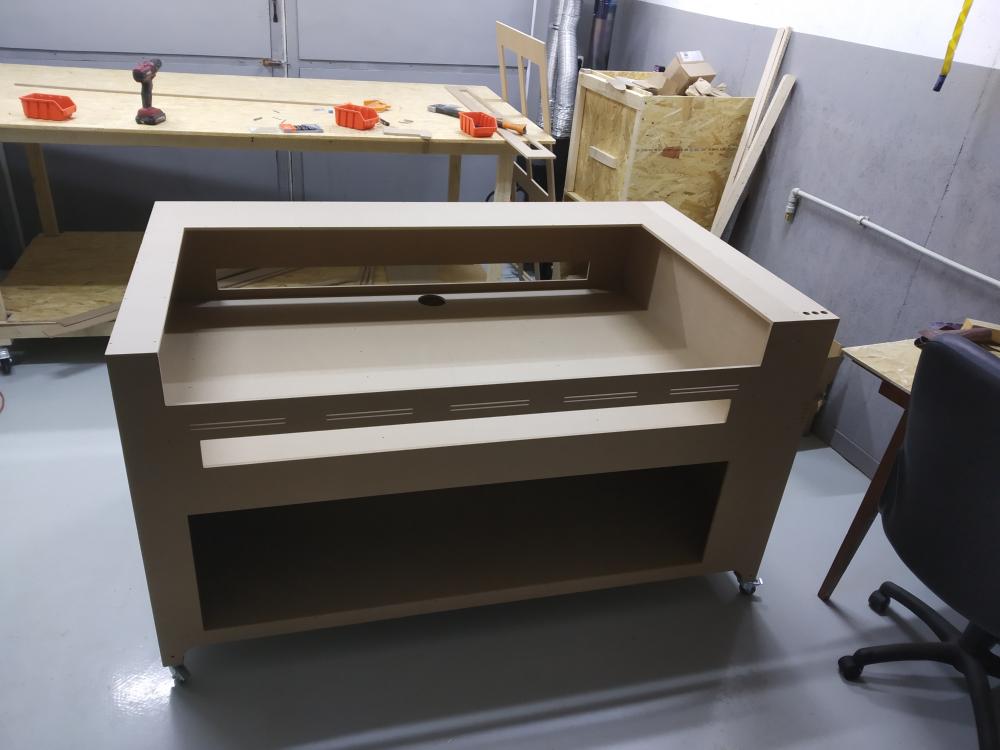

Początkowo chciałem zrobić całą konstrukcję ze stali (rama z profili plus blachy na dekle) jednak zrezygnowałem ze względu na cenę stali i koszty cięcia, wzrosło niemiłosiernie.
Zaprojektowałem więc ramę z 10mm płyt, pomysł był na sklejkę jednak po oszczędności padło na mdf.

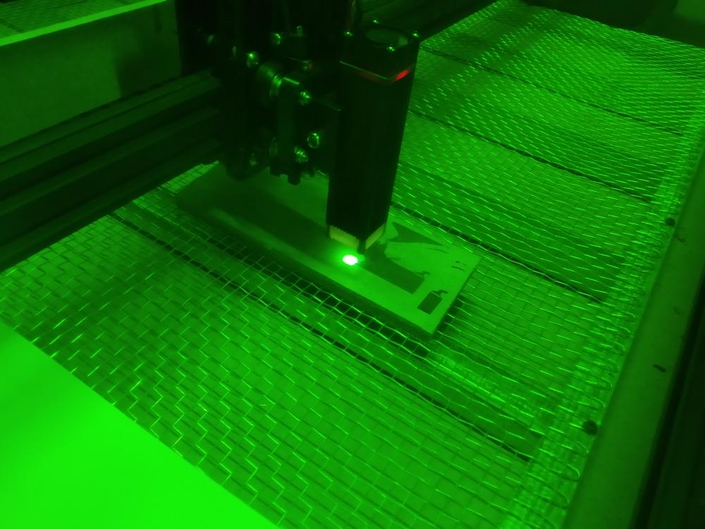

Laser to chińczyk, niebieski 445nm 30W a więc około 7.5 W mocy światła.
Sterownik - arduino UNO + cnc shield + grbl.
Sterowanie - narazie LaserGRBL ale docelowo własny CAM (baza i spora część już jest w programie CuterCam który robiłem dla plotera z nożem wleczonym).
Stół - plaster miodu wychodził potwornie drogo. Zaprojektowałem stół nożowy ale po wycenie cięcia na laserze mi się odechciało. Kupiłem więc siatkę stalową, konstrukcja z profili U do płyt KG.
Pole robocze 1350mm x 770mm. Po co takie duże? Nie wiem. Jak już pisałem, nie lubię jak coś mnie ogranicza. Na dużym da się robić rzeczy małe, na małym dużych nie zrobi.
Po co pokazuję? Nie żeby się chwalić, bo niema czym.
Dziś było pierwsze uruchomienie i pierwsze próby. Temat założyłem aby podyskutować z ludźmi którzy takie zabawki mają, może uda się zaoszczędzić parę głupich pomysłów jak ktoś podrzuci lepszy.

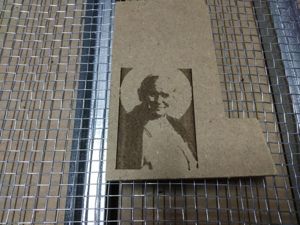

Na zdjęciu pierwszy grawer na mdf, parametry pewnie można sporo poprawić bo to pierwszy raz.
W weekend pewnie próby przecinania sklejki 3mm.

Widzę, że nie lubisz się ograniczać ale jednak ograniczyłeś się. :-)
Załóżmy, że chcesz wygrawerować coś na gotowym drewnianym pudełku.
Da się wyciągnąć "środek" żeby wstawić tam coś dużego?

W planie jest grawerowanie na wyciętych na ploterze frezującym płytach (mdf, sklejka, może jakaś deska).
Ale jeśli zajdzie taka potrzeba, stół się wyciąga a pod spodem jest mdf. Więc 4 otwory, wyrzynarka i już można wstawić pudełko. Pod spodem jest spora przestrzeń, aktualnie jest pół ka na płyty ale jest wysoko więc spory gabaryt się zmieści.
Buhahahahahaha

60W mocy optycznej tnie sklejkę z prędkością 30-40mm/s....
Jesteś większym optymistą niż ludzie którzy liczyli na wyjście reprezentacji z grupy
Dlatego napisałem, że będzie próba.
Internety pokazują, że 7.5W laser "przetnie" sklejkę 3mm. Może nie na jeden przejazd. Czy się da i jaka będzie jakość cięcia i męczarnia? Muszę spróbować.
Generalnie ploter potrzebny mi do grawerowania i ewentualnie wycinania papier/tektura.
Jeśli uda się coś więcej, to tylko będzie na plus.
Jeśli zajdzie potrzeba modyfikacji, zawsze można zamontować tubę, jest gdzie.

Dorób jeszcze wyciąg powietrza.

Jest.
Nie każdy tnie zarobkowo, wielu zadowoliłby nawet jeden milimetr na sekundę, byleby z akceptowalną jakością.
Niestety niebieskie lasery mają dużo poważniejsze wady niż mała moc.
Ale za 400-500 PLN można się pobawić, na pewno zdrowsze to od picia wódki.
