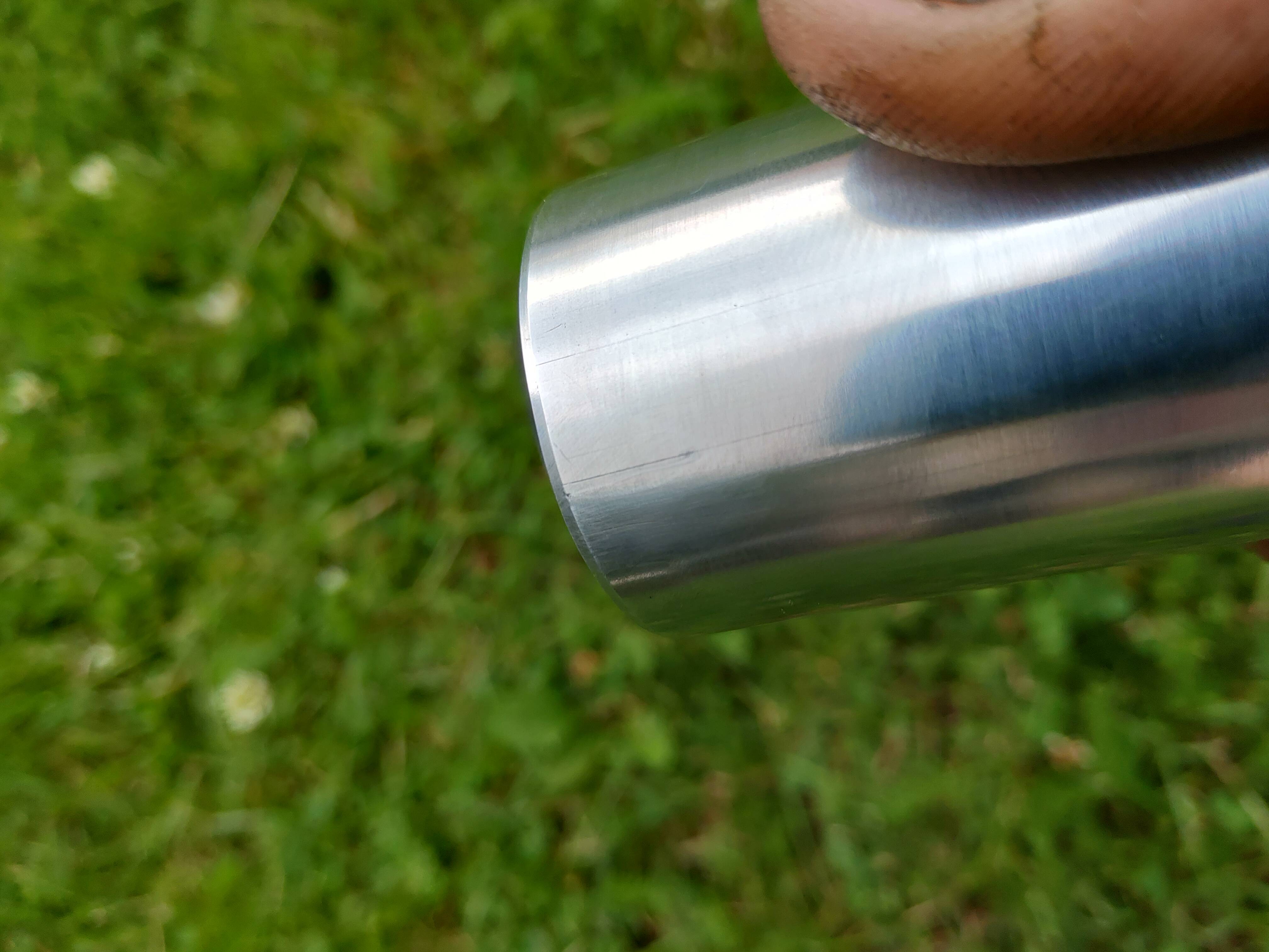

Czym wypolerować aluminium na gładką powierzchnię?
Czy jeśli wsadzę w tokarkę na szybkie obroty i będę szlifować na mokro papierem wodnym 3000 to będzie gładka powierzchnia bez rysek czy lepiej użyć 5000 czy może szmatę do polerowania ?

Pokaż jak wygląda powierzchnia przed polerowaniem. Ale ogólnie tak, zrobisz gładką powierzchnię i w mniejszej gradacji, kwestia tylko ile czasu to zajmie, jaki kształt elementu itd.

Zasada jest jedna coraz drobniejsze ścierniwo (rodzaj zależy od kształtu) zależy jaką powierzchnię chcesz uzyskać. Albo elektrochemicznie. Jednak kiepsko z tym w warunkach domowych także tego wątku nawet nie ma co rozwijac

1000obr i papier 2500 starczy na lustro no i na mokro wiadomo

Pasta Autosol + pad.

Jeśli chcesz rant w feldze zrobić, to nie baw się w polerowanie, bo efekty mogą być takie sobie, tylko poszukaj diamentowej płytki do aluminium i przejedź ten rant na tokarce (numeryku). Obroty około 500, dużo chłodzenia. Efekt lusterka. Przejrzyj film z tej strony: https://www.aycesystems.com/smart-repai ... -lathe.php
Droga płytka? To nie kupuj, tylko pożycz. Nie zniszczysz przecież.

Jakim papierem wyrównać takie ryski 3000 czy 5000 tysięcy ?
Obroty maksymalne dać ?

jeśli filc ma "większą gradacje" od papieru 5000, to nic ci nie da nawet papier 10 tys. Ja kończę swoje polerki na papierze 400, całą resztę wykonuje dla mnie prawidłowy dobór materiałów polerskich, bo polerka to polerowanie a nie szlifowanie.

Polerowanie szlifowanie jeden ciul żeby było gładkie.
Mam papier 240 400 600 800 1000 2000 3000 5000

Serio czekasz dwa tygodnie na to żeby ktoś ci dobrał metodę jak uzyskać końcowy efekt?
Temat założyłeś w połowie czerwca i dalej jest wałkowany.
Jeśli ja miał bym problem z czymś takim to bierzesz kawałek takiego samego materiału i testujesz co da najlepszy efekt w jak najkrótszym czasie.
prosteiszkuteczneWynalazki pisze:Polerowanie szlifowanie jeden ciul żeby było gładkie.
Nie to nie jest jeden ciul, bo do każdej z tych metod używa się innych metod obróbki, szlifowanie zbiera jakiś konkretny naddatek a polerowanie nadaje efekt połysku przy minimalnym ubytku materiału.
Jak się postarasz to nawet na osełce zrobisz lustro z aluminium.
A może wystarczy zmienić parametry ostatniej obróbki?
Masz szlifierkę ? załóż koło filcowe trochę pasy lub bez zależy jakie to koło masz/kupisz i lecisz z polerką.
