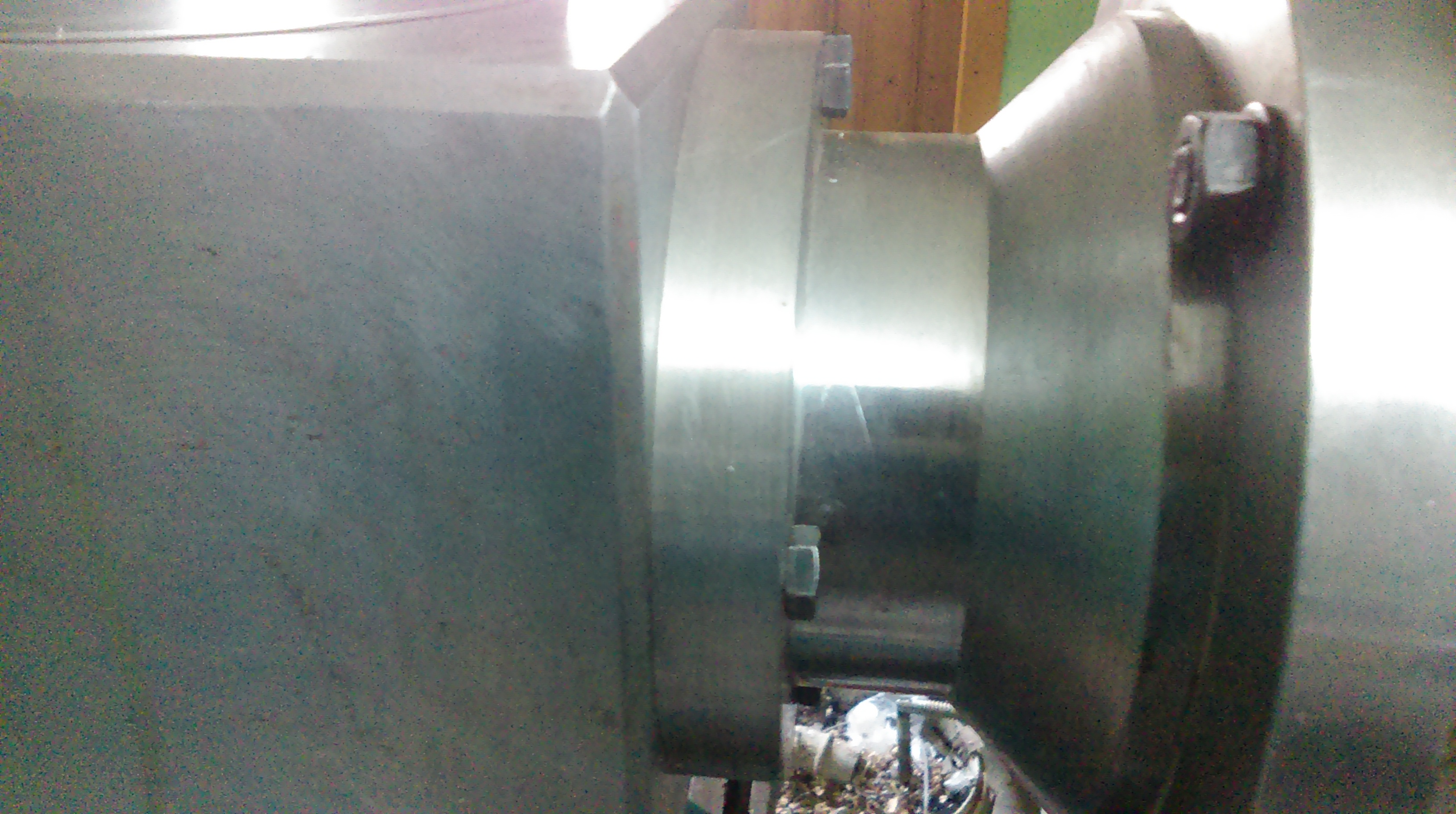

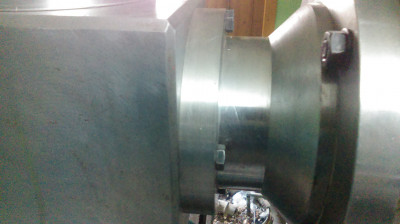

Post napisał: KARABIN » 06 cze 2021, 23:28
Zdjęcie głowicy.

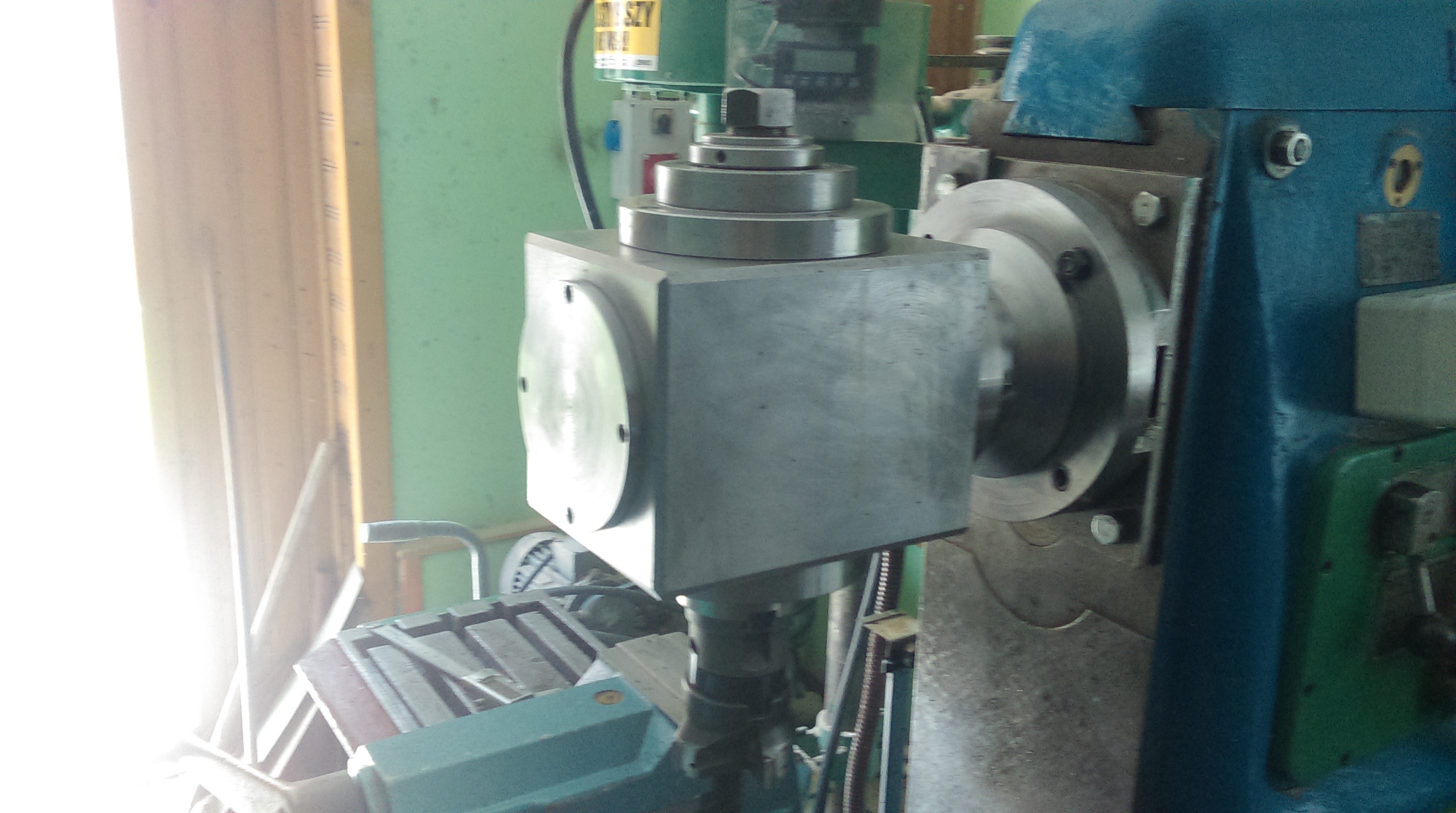

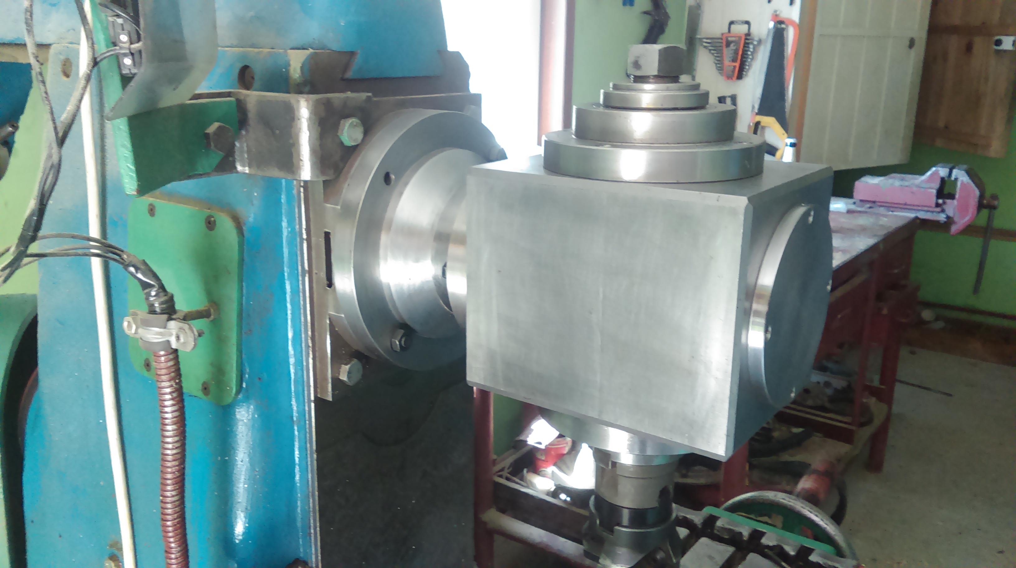

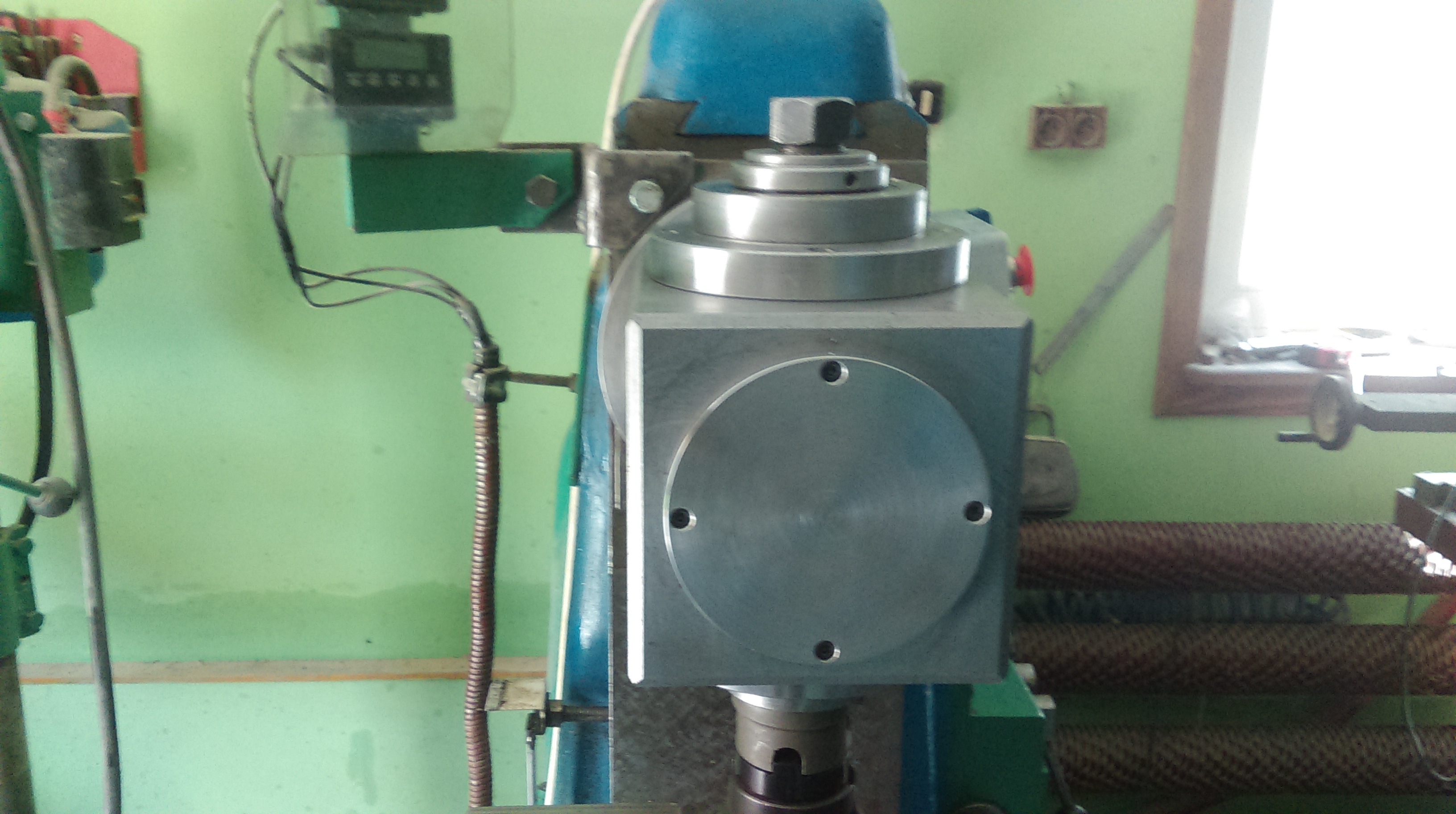

Post napisał: KARABIN » 08 cze 2021, 17:35
Głowica pionowa założona :mrgreen: .Bicie na stożku niecałe setka.

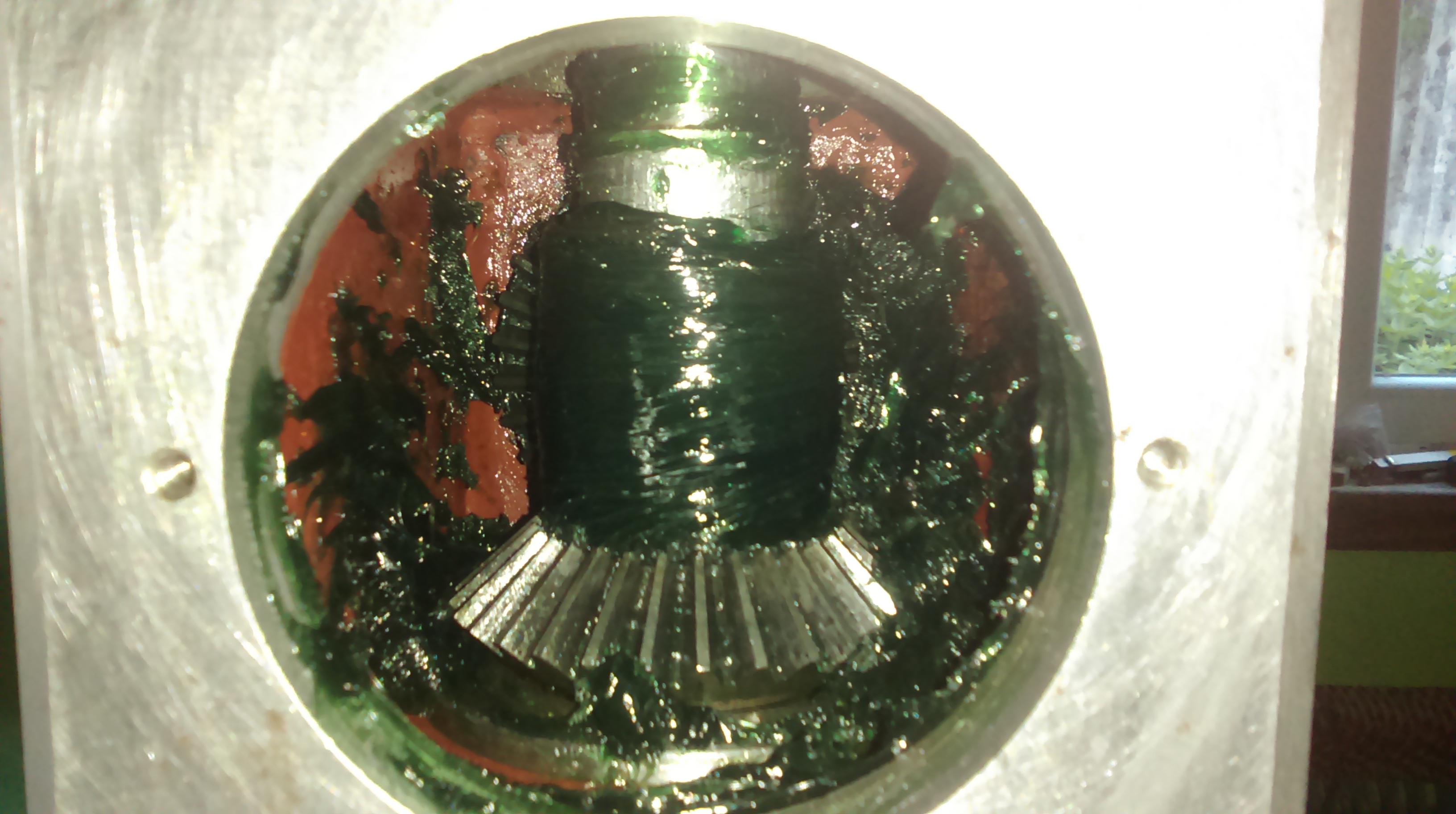

Re: Głowica pionowa do frezarki FP-800
Post napisał: baniok » 08 cze 2021, 19:30
Masz zdjęcia jak to wygląda w środku?
Post napisał: KARABIN » 08 cze 2021, 19:54
Wielkiej filozofii nie ma.2 koła zębate stożkowe.Od strony wrzeciona poziomego zabierak na kamienie.
Post napisał: maszynista1 » 08 cze 2021, 23:34
Dlaczego ta "szyja" między flanszą a głowicą taka cienka? no i głowica powinna być skierowana ku górze, bo tak jak jest teraz to marnujesz część pola roboczego osi "Z".
Post napisał: KARABIN » 09 cze 2021, 19:20
maszynista1 pisze: ↑
08 cze 2021, 23:34
Głowica składa się z 2 części.Bez tego obniżenia nie ma możliwości skręcenia to razem.Ta "szyja" nie jest taka cienka,ma około 110 w najwęższym miejscu.Jest co dzwignąć.Co do pola roboczego w osi Z.Jak sobie kolega wyobraża wykonanie głowicy tak jak fabrycznie w domowych warunkach.Przecież korpusy głowicy są wykonane z odlewu.Ja praktycznie wykonałem w 90% we własnym zakresie przy użyciu frezarki FP-800 i tokarki do drewna.
