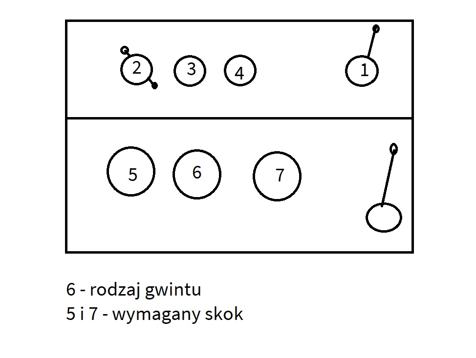

Cześć!
Proszę o pomoc w sprawie nacięcia gwintu M30 na tokarce 16K20
Czytam DTRke i patrzę w tą tabelę i nijak nie potrafię wywnioskować jak mają być ustawione wszystkie dzwignie naciąć taki gwint.
Niestety nie gwintowałem jeszcze na tej maszynie :(
z góry dziekuję !!!
