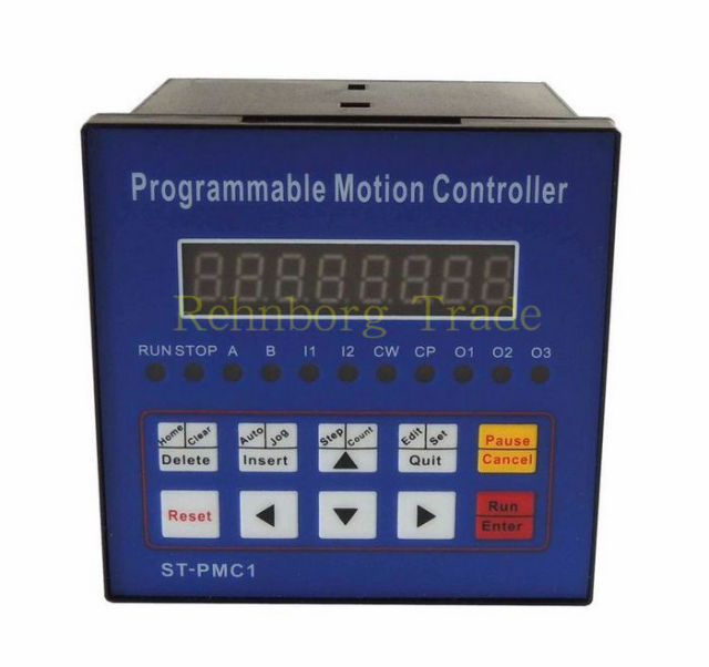

Witam . Zlece wykonanie prostego ukladu napedowego na silniku krokowym , ktory mial by pracowac w nastepujacy sposob
1. podany sygnal wlacznikiem np krancowka
2 silnik kreci w prawo
3 po 20 obrotach zalaczenie obrotow w lewo
4 po 20 obrotach wstecznych silik przestaje pracowac az do momentu ponownego startu
Uklad musi byc bardzo mocno odporna na zuzycie ze wzgledu na kilkutysieczne uruchomienia dzienne
dodam ze obecnie wszystko dziala na stycznikach lecz niezbyt przecyzyjnie gdy styki zaczynaja sie przypalac .

Przecież sterujesz sygnałem step/dir a do tego nie potrzebny jest ani stycznik a tym bardziej SSR wystarczy proste arduino nano żadnych styczników do sterownika silnika krokowego nie potrzeba.

Post napisał: tristar0 » 16 maja 2021, 21:54
Dodane 11 minuty 56 sekundy:
A zęby tematu nie ciągnąć bez końca to zastosować taki kontroler profesjonalny i nie brnąć dalej w rozmowy na temat styczników

zle zapewne sie wyrazilem , aktualnie jest silnik 220v 40 w przekladnia 50 obrotow/min a chce zastosowac wlasnie krokowy , chodzi o dokladnosc i powtarzalnosc
